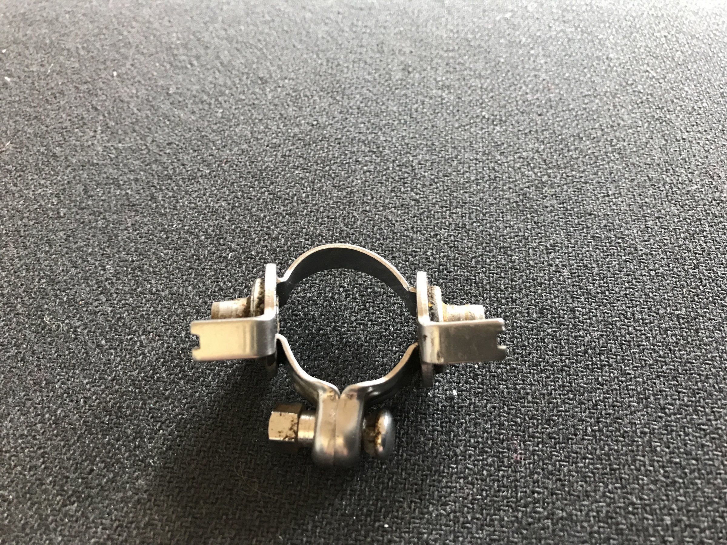

Eine SunTour Frage:
Bekommt man die Anschläge eigentlich von der Schelle ab, die bräuchte ich, da ich Anlötdingens habe....
Oder hat jemand ein Paar übrig für die 1. Generation?Anhang anzeigen 665556
Ja, die bekommst du ab. Habe ich kürzlich gemacht. Du musst von hinten aufbohren, dann kannst du die Zuganschläge verwenden. Du brauchst dann aber noch passende Unterlegscheiben.

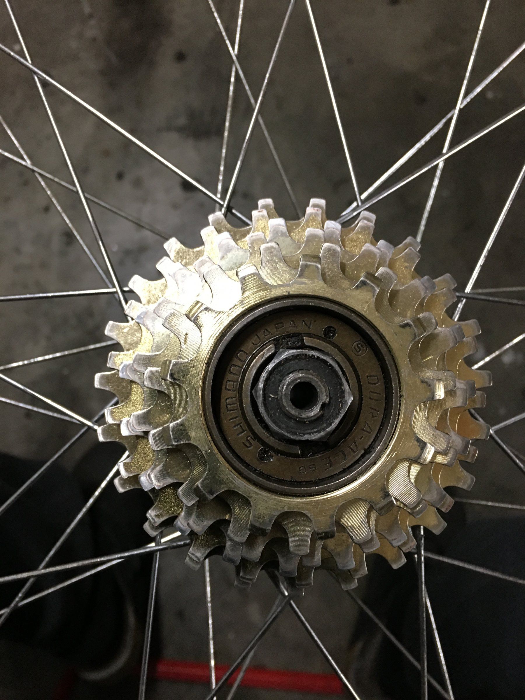

Ist der Kranz noch okay? Beim fahren funktioniert alles einwandfrei, ich will aber nicht meine Kette damit verhunzen. Für mein ungeschultes Auge sieht der noch gut aus....
Danke für eure Einschätzungen, Gruß Marcus...

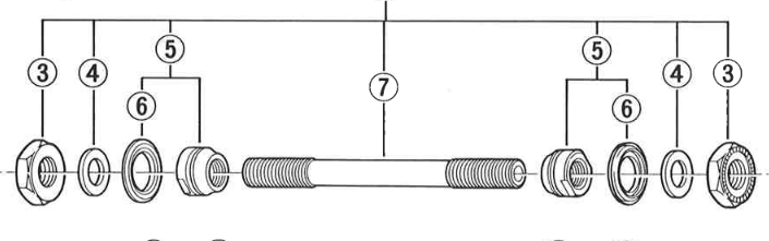

Danke, aber so richtig erkennen kann ich es auf der Zeichnung nicht, du?
@Fritz junior: Ein Bild von dem richtigen Dichtring habe ich gerade nicht, aber er sieht in etwa so aus:
Mit 'offen' meinte ich die Seite, die auf dem Bild nach oben zeigt.
Es geht um Nr. 6, auf der von @mic-robi verlinkten Seite sieht es für mich eher so aus, als würde die Dichtlippe außen liegen, oder?
"Offene" Seite nach außen ist richtig. So war's zumindest bei allen Shimano-Naben, die ich bisher geöffnet hatte.

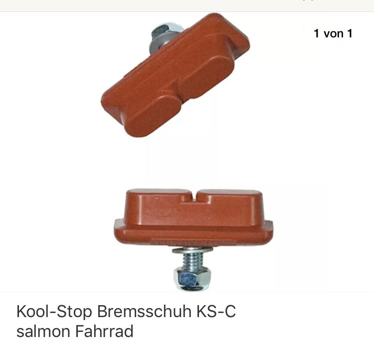

Moin, sag mal was fahrt ihr für Bremsklötzer/-schuhe wenn ihr die originalen Träger nicht mehr habt (Weinmann, Campa etc).
Diese Bremsschuhe mit Einfassung für 3,90/2 Stück machen mir nicht gerade Mut...
Taugen diese was, von Koolstop?

Taugen diese was, von Koolstop?Anhang anzeigen 666499
Ich fahre an mehreren Rädern Jagwire für einen knappen Euro das Paar. Sehen klassisch aus und bremsen gut.
Sowas hier?
https://www.probikeshop.com/de/de/j...b66bOH4gIVVeh3Ch3tNAq0EAQYCiABEgIhpfD_BwE:G:s
Die meinte ich mit nicht sonderlich vertrauenserweckend. Optisch klassisch genug aber bremsen die auch?
Genau die. Aber für weniger €. Hatte die einfach mal ausprobiert und war positiv überrascht wie gut die bremsen. Hatte die als erstes an meinem 1981er RIH. Das bremste mit Shimano Belägen nicht besonders gut. Jetzt kann ich sogar in Bremsgriffhaltung vernünftig stoppen. War selbst erstaunt was die für einen knappen 1 € leisten.
Ich denke, das ist die ganz normale lachsfarbene Gummimischung von Koolstopp, damit sind die richtig gut. Optisch aber eine Katastrophe.
Wo gibts die denn günstig?
