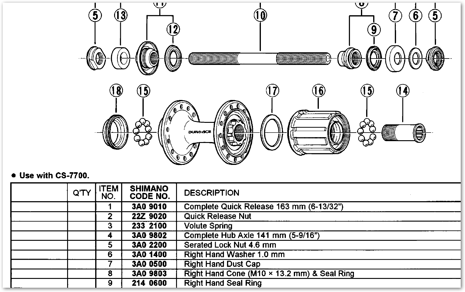

SHIMANO DuraAce-Frage:
Welche Maulweite haben die Konen der 7700er-Naben (9fach-Serie, HB-7700, FH-7700)? Meine 13er-Konusschlüssel sind zu klein :(
Quelle: http://www.oldbici.it/product/shimano-dura-ace-rear-hub-36h-mod-fh-7700-nib/

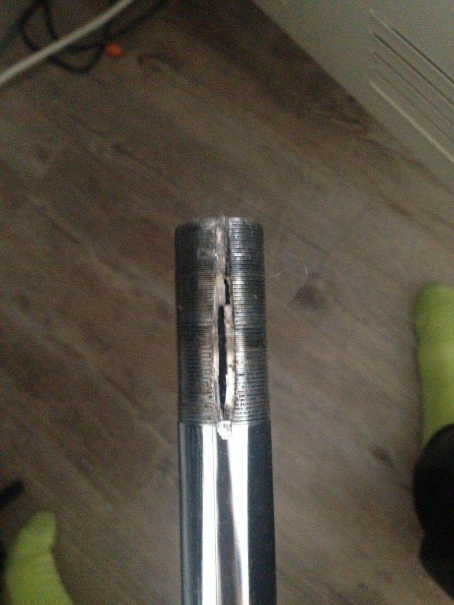

Das Bild bestätigt wieder meine Abneigung gegen Vorbauten mit dieser Konusklemmung , zusammen mit der völlig überdimensionierten M8 Anzugsschraube ( M6 täte das locker auch) ist sowas leicht möglich , bis hin zum ausgebeulten oder sogar aufgeplatzten Gabelschaft .
Dazu mein Lieblingsbild zum Xten mal :
solche Risse passieren gerne, wenn der Vorbau nicht tief genug drin steckt bzw. das Gewinde zu lang ist...

...weil ich an meinen Messkünsten zweifel und es vermeiden möchte, noch mal eine falsche Schlüsselweite zu bestellen?
Na ja, scheint aber ja wirklich so zu sein, vorne 13mm, hinten 14mm. Gut so, dann habe ich die 13er Konusschlüssel wenigstens nicht umsonst gekauft...
Sag mal, wie hast Du deine 20 Räder zusammengeschraubt ohne bisher Konusschlüssel gehabt zu haben? Meine Tacx 13/14er hab ich schon ewig und brauche sie ständig, ich könnte ohne nicht leben! :eek::D
(Die Campa konnte ich mir damals nicht leisten, wenn jetzt jemand einen Satz übrig hätte...)
Ich hatte bisher die einfachen Flachschlüssel mit jeweils zwei Größen, teilweise auch von Campagnolo. Diese ollen Konus-Doppelschlüssel sind aber von der Hanghabung so übel und inzwischen auch überwiegend ausgenudelt, da wollte ich mir jetzt mal anständige Schlüssel mit ordentlichem Griffstück und entsprechender Hebel-Länge zulegen...
