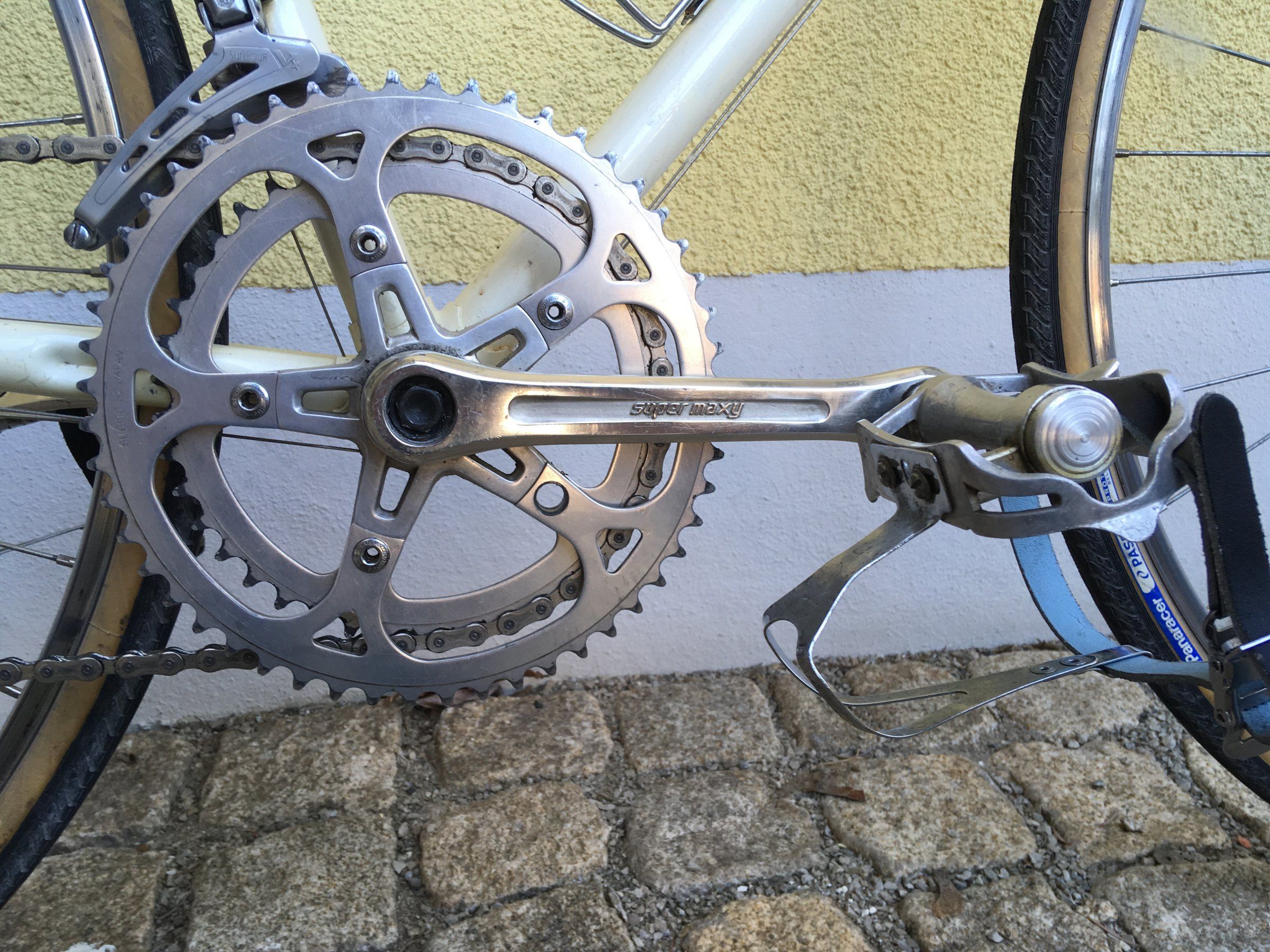

Servus, hat jemand noch eine einzelne Kettenblattschraube für Sugino Super Maxy 2-fach (ca. 1981)?
Auf der heutigen Ausfahrt haben wir eine verloren und genau sowas gibt meine Schatzkiste natürlich nicht her :-(

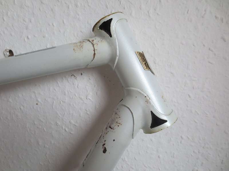

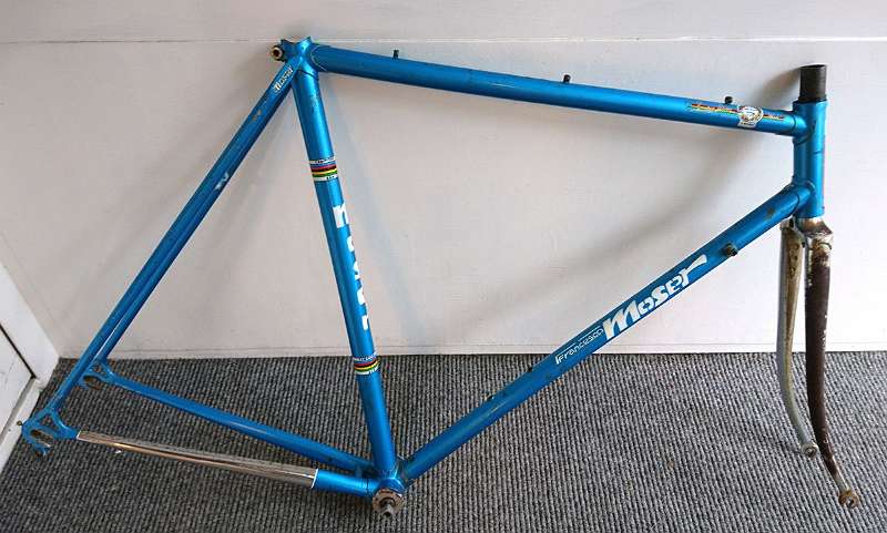

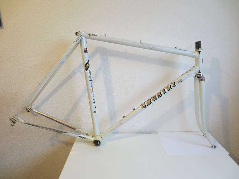

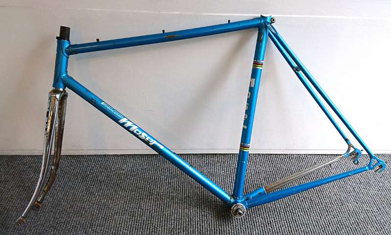

Hallo, ich bin zurzeit auf der Suche nach einem neuen Rahmen für ein neues Projekt das ich starten möchte (Stadtrad-Singlespeed). Ich habe dafür zwei Rahmen gefunden, jedoch bin ich mir nicht sicher inwiefern diese noch Fahrtauglich sind. Das Chesini hat eine kleine Stauchung am Ober- und Unterrohr. Beim Francesco Moser ist das Problem, dass die Gabel voller rost ist. Bin noch relativ neu auf dem Gebiet, deshalb meine Fragen: Sind das wirkliche Probleme oder kann man die Räder trotzdem ohne Problem fahren? Besten Dank im Voraus & LG

Lässt sich beim gestauchten Rahmen überhaupt noch das Vorderrad am Unterrohr vorbei bewegen wenn da Gabel mit Vorderrad drin sind? Sieht so optisch erstmal nach Totalschaden aus.
Der abgerostete Chrom ist weniger ein Problem solange es keine Durchrostungen gibt. Das kannst Du aber vor Ort sicher besser sehen als ich an diesem Bild ;)
Genau, der Chrom ist eh hin, wenn da keine Durchrostung vorliegt, würde ich die Gabel abschleifen und blau lackieren.
Ich würde lieber mit dem Moser fahren.....
