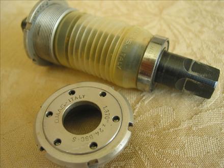

Moinsen,
wie bekomme ich diese Kugellager von der Welle schonend runter?
Quelle: Velobase.com
Vielen Dank ...
3 Armabzieher, der muss aber an der Innenschhulter des Lagers greifen
Greift er an der Aussenschulter is das Lager im berühmten A..
Wenn schon runter dann neue sind nur geringe Beträge neue Lager
Verkehrte Welt:
Ich überlege gerade, wie ich auf so eine Achse neuen Lager aufpressen kann :D
Nee wieso , die Lager macht man nur 1x drauf , vorsichtig mit einem Rohr das innen knapp größer ist als das Lager selbst , ja nicht auf den Aussenring schlagen , dann ist auch ein neues Lager gleich beschädigt .
Runter macht man die doch nur wenn die verschlissen/ausgelaufen sind , wozu sonst ?
Und das abbekommen ist da das kleinere Problem ( Hammer / Schraubstock... )

Verkehrte Welt:
Ganz genau. Zum Aufpressen haben sich z.B. Stecknüsse ausm Knarrenkasten bewährt. Nicht mitm Hammer aufschlagen, sondern im Schraubstoch oder mit ner Schraubzwinge aufpressen.
