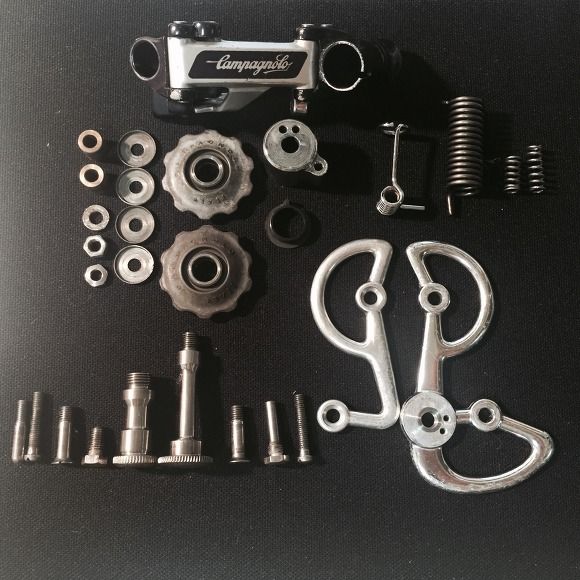

mein Campa Super Record Schaltwerk 2. Generation hat Probleme. Ich vermute die Feder ist kaputt, da es die Kette immer durchhängen lässt und in manchen Gängen nicht spannt.
Wisst ihr ob ich so ne Feder (im Bild die größte)noch irgendwo her bekomme?
Ansonsten andere Lösungsvorschläge? Bin sicher nicht der erste, der solch ein Problem hat, oder? ;)

Wenn die Feder nicht gebrochen ist, kannst du sie nachspannen. Im Federtopf sind 2 Löcher zum Einängen und im Käfigblech auch. Das macht 4 Positionen für die Federspannung.
Die Feder habe ich bis jetzt auf jeder Börse gesehen.
Oder sonst eine günstiges NR/SR kaufen und als Ersatzteilspender verwenden.
Auf dem Bild sieht die Feder aber noch gut aus....oder ist die nicht von Dir?
Stimmt ganz genau.
Meistens sind die SW aber einfach nur falsch zusammengebaut weil es ein "Profimechnaniker" nicht schafft die Feder mit dem Käfig richtig zu spannen.
Stimmt ganz genau.
Das ist genau die Angst, die ich habe. Wenn er schon sagt. "Oha, wenn das aufmachst, dann Viel Spaß beim spannen."
Gibts da irgendwo Anleitungen? Wenn ichs jetzt zerege, möcht ichs gern wieder zusammen bringen :D
Das ist genau die Angst, die ich habe. Wenn er schon sagt. "Oha, wenn das Aufmachst, dann Viel Spaß beim spannen.
Is eigentlich ganz einfach. :D
Den Anschlagbolzen (auf Deinem Bild unten ganz links) bei der Montage weglassen und den Käfig spannungsfrei montieren.
Dann den Käfig gegen den Uhrzeigersinn spannen und in der richtigen Position (das fühlt man eigentlich) bei gespannten Käfig den obigen Bolzen einschrauben.
Geht leichter wenn Einer das Teil gespannt hält und ein Andrer den Bolzen dreht.
Mit etwas gutem Willen geht das aber auch alleine. ;)

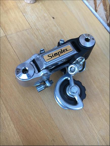

Wie spanne ich die Feder bei einem Simplex SX 810 T?
Ich habe eine Variante des SW mit zusätzlichem "Schaltauge-Blech"; siehe:
Velobase
Feder einlegen, Bolzen mit Inbus spannen und dann mit Gegenschraube fixieren? Bekomme nur maximal 1-2 Umdrehungen hin und das SW stellt sich nicht wirklich zurück...

Das habe ich noch nicht zerrissen vermute aber das es ähnlich einfach geht wie beim SR.
Die Schraube 2975 macht doch da den gleichen Job wie der oben angesprochene Bolzen:
geklaut bei www.disraeligears.co.uk
Oder hast Du ein Problem mit der oberen Feder?
Dann zeige mal was Du da hast. :cool:
EDITh secht das sie gerade sieht das die Feder im Inbus steckt. Dann dreht man das Teil gar nicht sondern fixiert es mit dem Inbus spannungsfrei (vermute ich) und dreht was hinten dran hängt (die 3890 und den Käfig).
Dann so spannen wie oben beschrieben.
Ist aber nur eine Spekulation anhand der Exzeichnung. ;)
