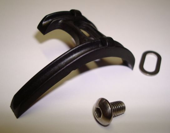

Ein Durchgangsloch ins Tretlagergehäuse, M5 Gewinde reinschneiden und eine Schaltzugführung dranschrauben.
Schaltzug-liner verschieben sich gerne im Betrieb und bringen letztlich keine Verbesserung.
1. :eek::mad::crash:
2. Da hast du Recht ;)
Jaja...ich kenne diese Widersprüche: "Original" vs "Funktionalität".... .
Aber was nützt einem denn die tolle Optik, wenn der Kram überhaupt nicht funktioniert ?
Unterm Tretlagergehäuse ein Loch bohren....das sieht nun wirklich keiner.... .
Da hätte ich hier die geringsten Bedenken.... .
Dafür dann keine durch Schaltzüge verursachte "Kerbwirkung" und viel besseres Schaltverhalten.... .
Das ist doch was !;)
Ohne bohren :
Doppelseitiges Karosserieklebeband oder etwas 2K Kleber geht auch .
??? Wie genau soll denn die Funktion leiden? Da gleitet Metall auf Metall, das gleitet gut und für ewig. Nichts geht kaputt und der Widerstand ist echt gering.

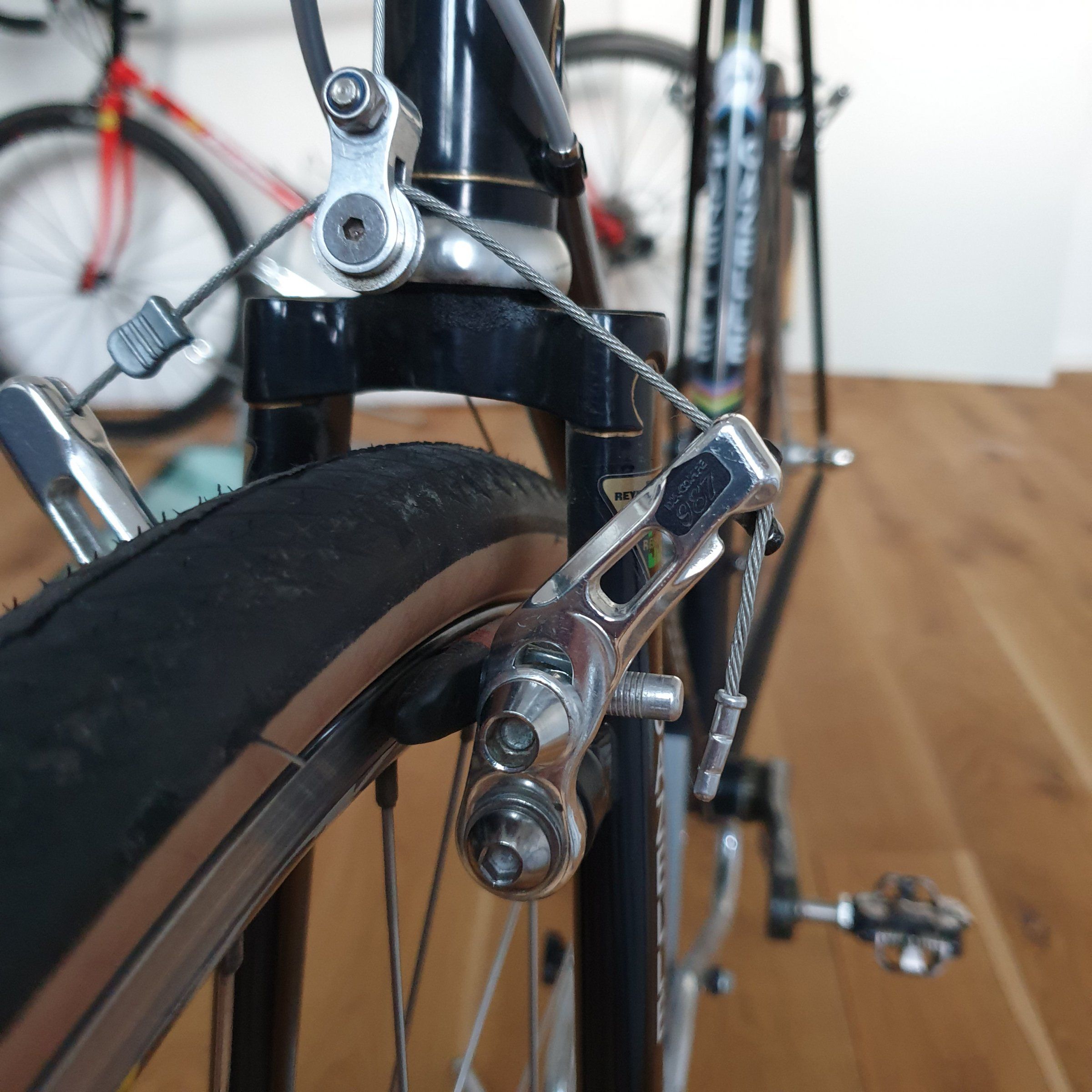

Welche Canti-Bremsen kann man bei eng stehenden Sockeln (558 mm) benutzen? Mafac und Shimano 600 sollen wohl gehen, aber ich suche eher moderne. Gibts da was? In silber?
Habe am Crosser vorne 550mm und dort die Diacompe 987 montiert. Das ging aber nur mit Kool Stop Thinline Bremsschuhen, die sind wesentlich schlanker.
Super! Das werd ich mal testen.
Die modernste Shimano Canti, die noch nach was ausschaut, hast du doch schon ♻ Was solls da noch geben ?
Das war meine erste Wahl. Aber die Sockel stehen vorne so eng, dass ich die Rückstellfeder nicht gepsannt kriege. Im Sockel ist auch nur ein Lock für die Feder. Hinten ist alles piccobello.
