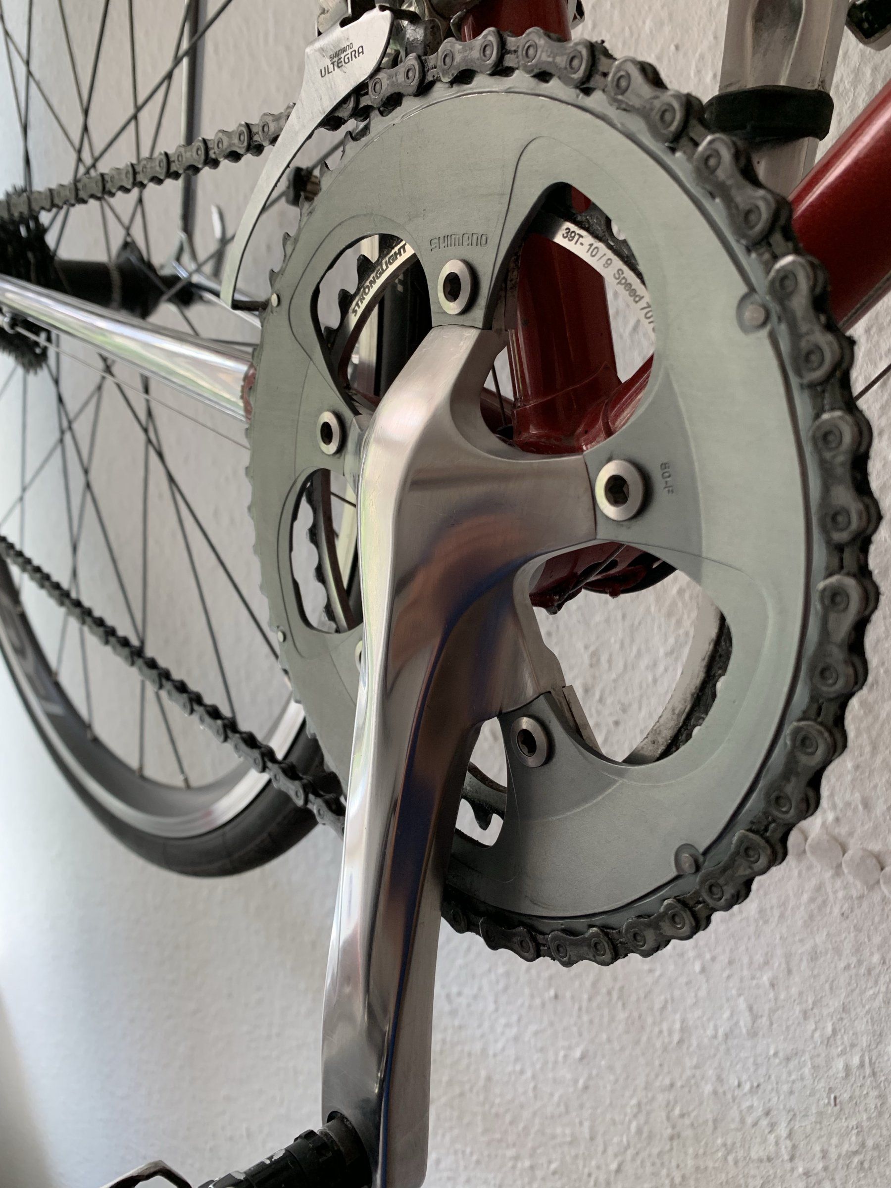

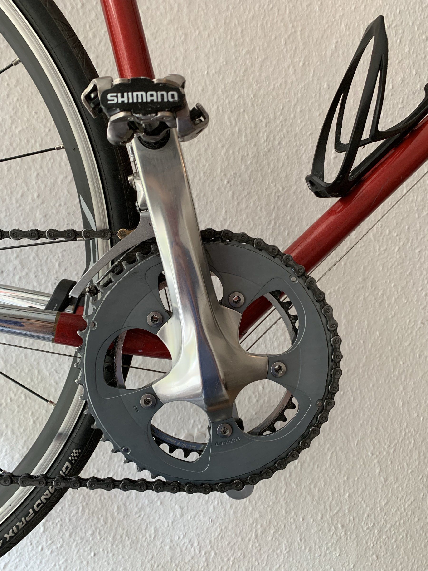

Hat jemand die Shimano Kurbel FC RS 500 Silber montiert? Ist diese Silber oder so ein eloxiertes Grau, wie z.B. FC 4650?
Suche eine Kurbel in schönen Silber von Shimano bzw. für HTII.
Anbei meine aktuelle fc 4650 nachdem ich das Eloxat entfernt habe. Ich möchte nur eine längere Kurbellänge ausprobieren.

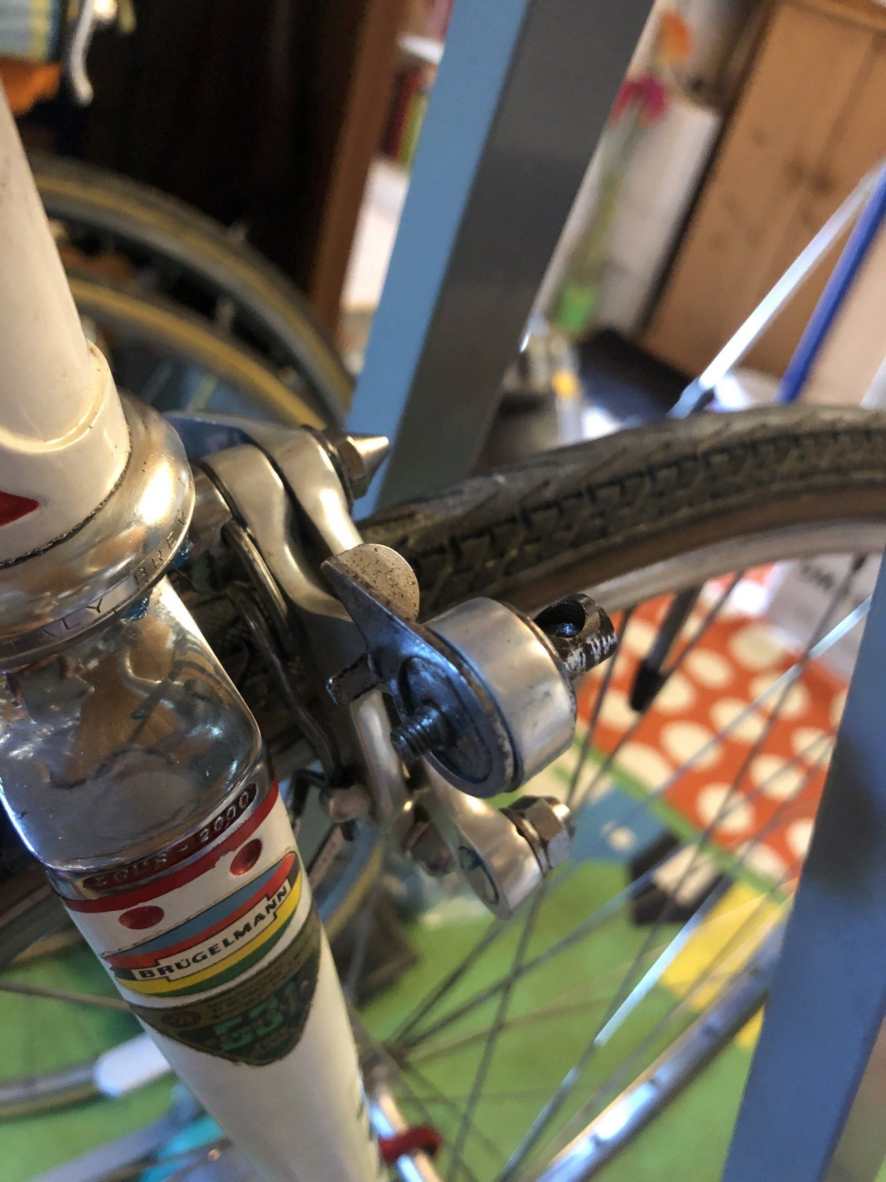

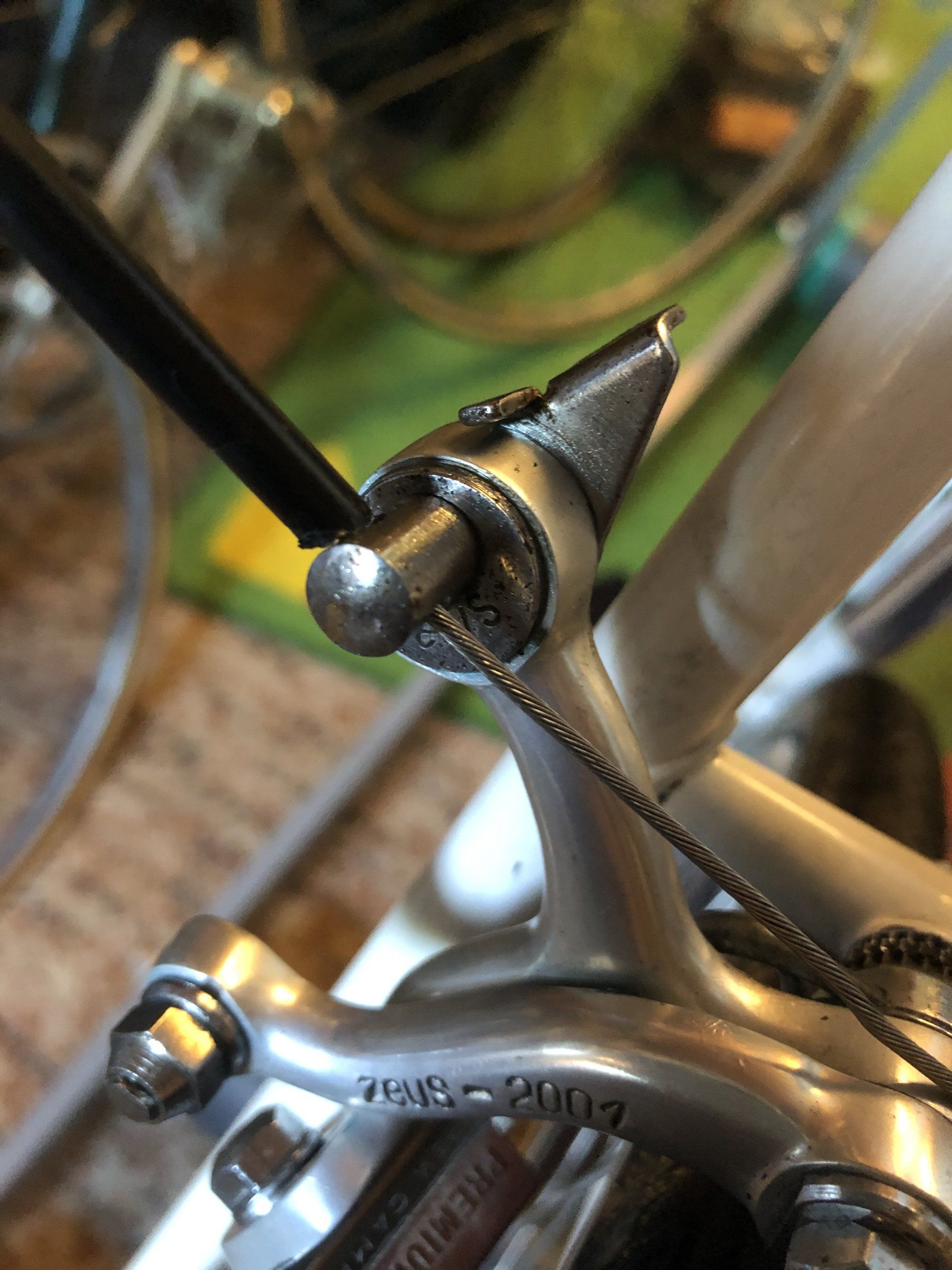

Für meine Frau baue ich gerade ein Zeus und damit unser erstes nicht italo bzw. nicht deutsches RR auf... unsere einseitige Sammelei führt nun dazu, das ich mit diesem Rahmen und den unterschiedlichen Standards so meine Probleme habe.

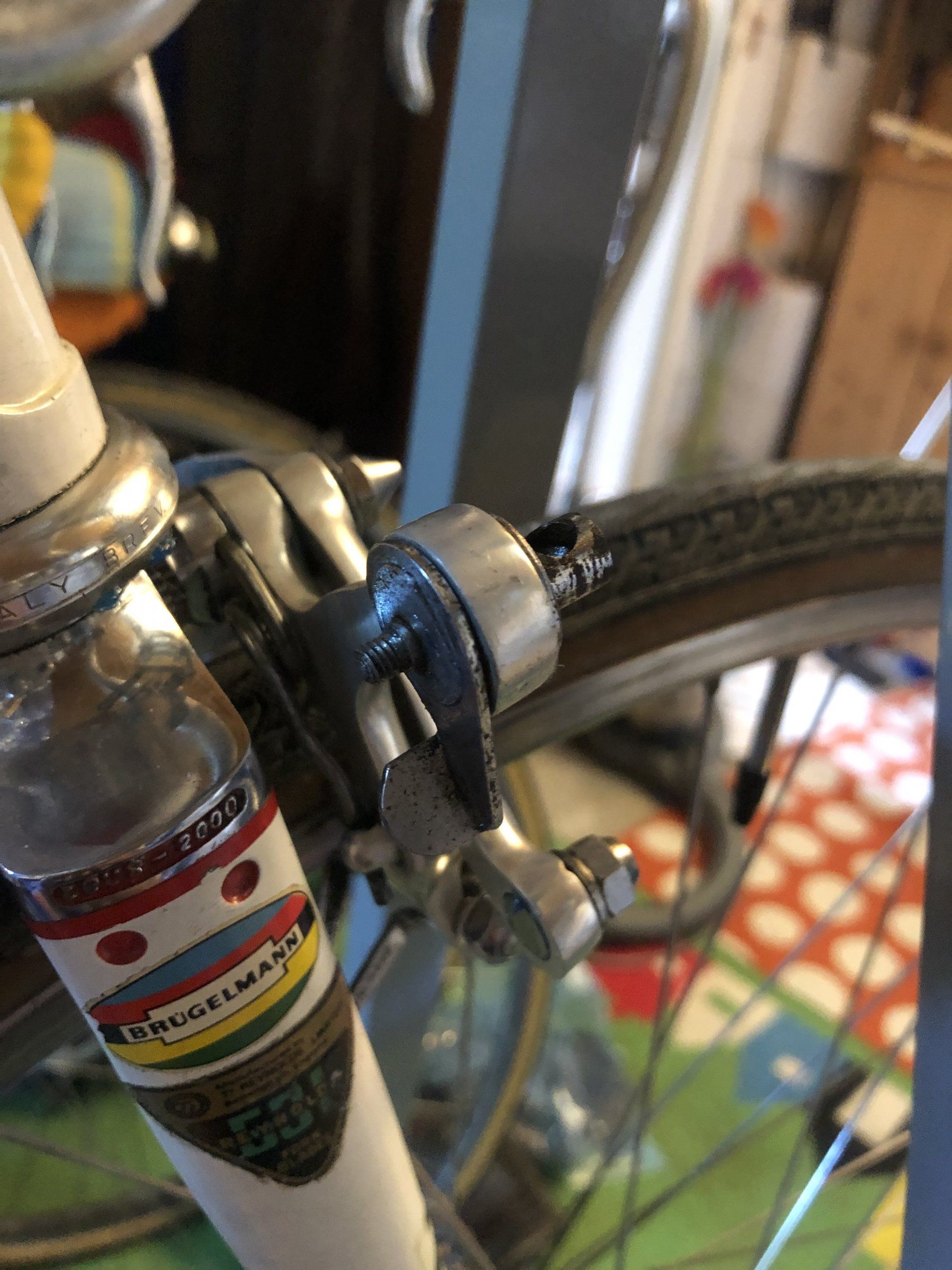

Neben dem Tretlager, dem franz. Steuersatz, den Campa inkompatiblen Schalthebelsockel usw. verfluche ich gerade am meisten die 2001er Bremsen!

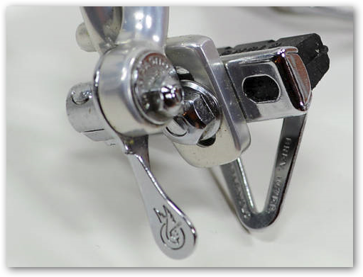

Kann mir bitte mal jemand den Sinn hinter diesen Hebeln erklären:

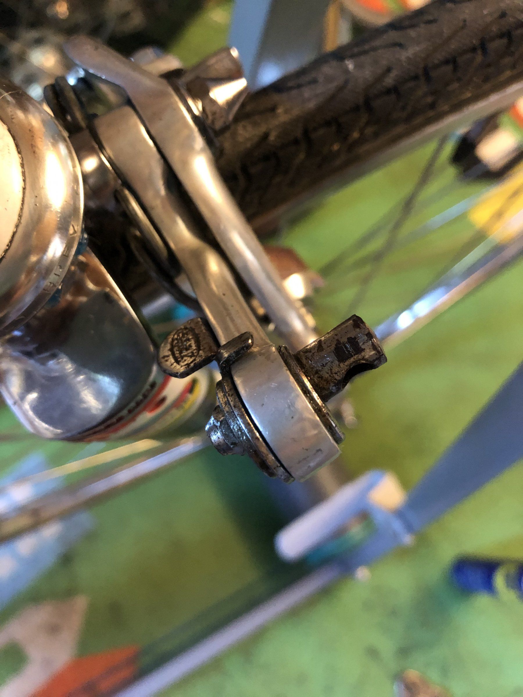

Und als Zweites bitte ich um ein paar frische Köpfe und Gedanken, denn ich bin offenbar zu blöd, die gereinigte Bremse wieder zusammen zu bauen! Denn ich bekomme die Hebelstellung an der vorderen Bremse nicht mehr richtig hin... findet jemand den Fehler?! (Ich vermute, es liegt an dem Zuganschlag, der ist mMn falsch...):
Danke...!
Das ist doch ne stino Zugentlastung. Nur mit dem Hebel anner anderen Stelle.

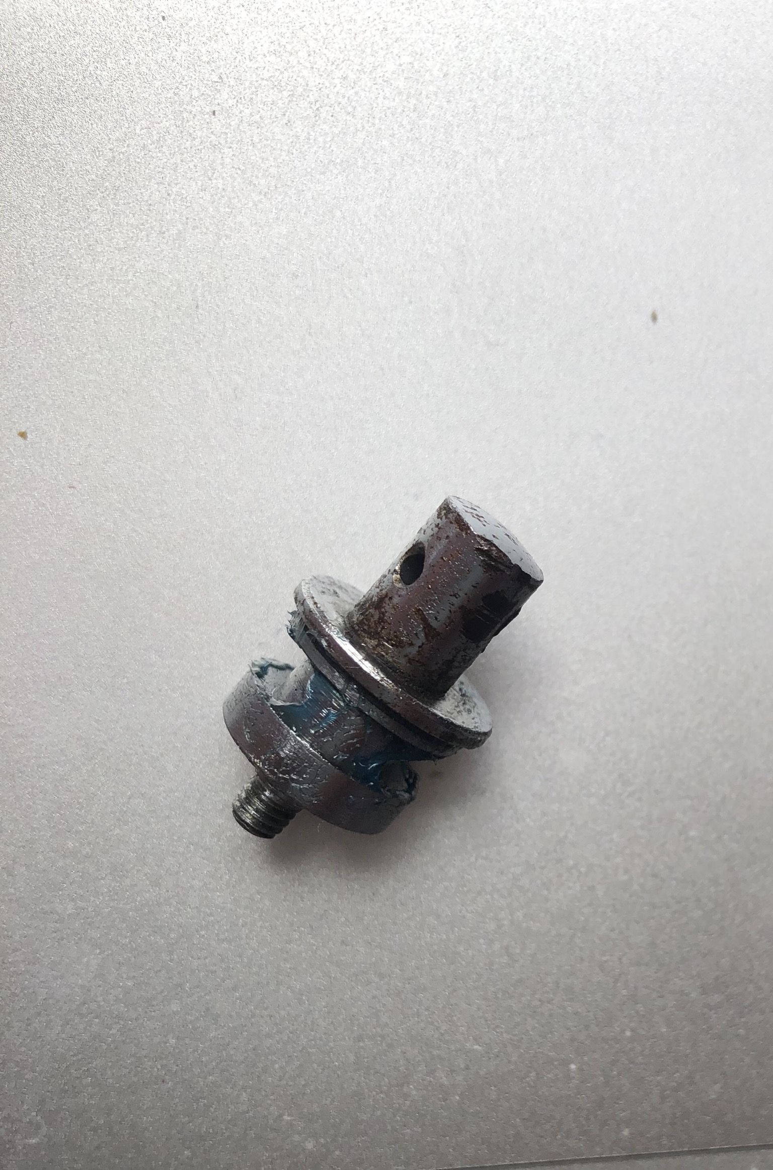

Das dachte ich auch, aber der Anschlag dreht sich nicht. Könnte natürlich vorn und hinten festgegammelt sein, sah für aber nach einem Bauteil aus und auch mit sanfter Gewalt bewegt sich da nichts...
Ja, das sicht komisch aus: Zuggegenhalter vorn und Klemmung auch vorn. Der Zylinder muss sich aber drehen, sonst gibt das keinen Sinn.
Nein, der Zuganschlag gehört vorne hin, das passt schon:
Nur dieser Zuganschlag dreht sich nicht innerhalb des Bauteils. Aber wenn ihr euch auch sicher seit, dass sich das Ding drehen muss (weil sonst sinnlos) muss ich wohl etwas mehr Gewalt walten lassen... Dank euch :daumen:
OK, dann muss das wohl so....Zeus ist auch nicht meine Baustelle....dachte nur weil die so
ziemlich alles nachgebaut haben.

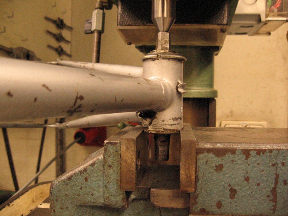

Das hier auch ( Bild )
Und auch ganz sicher sein das da nicht etwa ein Linksgewinde vorliegt ( Pferd + Apotheke , ihr wisst schon )
