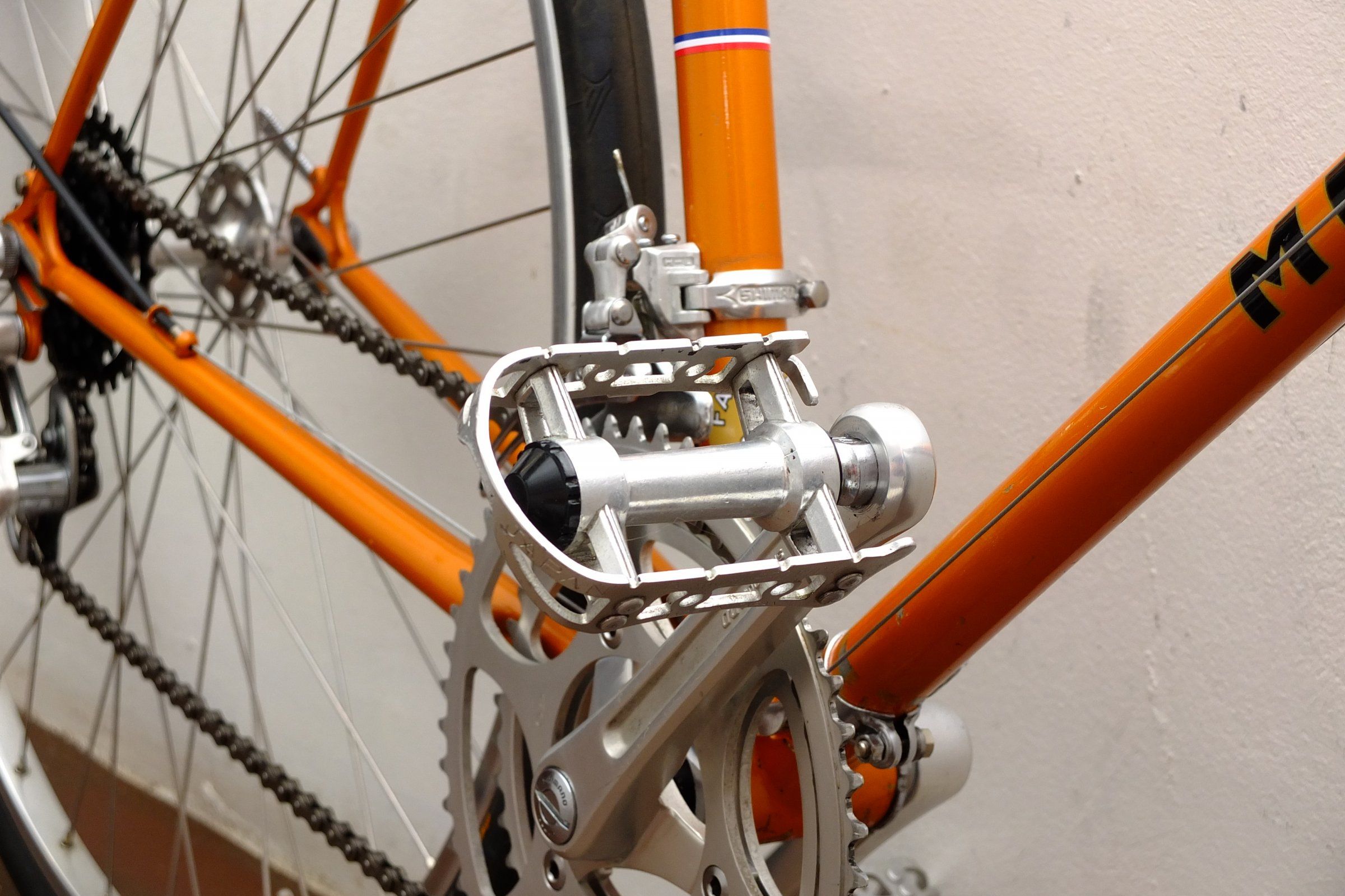

Moinsen,
mal eine Frage; was für eine Art von Schuhen trägt man, um mit dieser Art von Pedalen "bequem" zu fahren? Sneaker sind auf Dauer ja nicht wirklich cool für die Füße...

Gedacht sind die ja für richtige Rennradschuhe mit steifer Sohle , Pedalhaken und unter der Sohle eine Schlitzplatte für den hinteren Pedalsteg ,
das ist doch wohl bekannt .
Willst du ohne Haken/Riemen u. Platte fahren wir es schwierig , auf jeden Fall müssen die Treter eine Druckfeste Sohle haben ( dickeres Leder z.B.)
sonst brennen die Fußsohlen nach längerer Fahrt , da du ja nur auf 2 schmalen Stegen trittst .
Hilfreich ist m:E. auch den äusseren hochgezogenen Haken vom Käfig abzufeilen (der ein seitl. rauswandern des Schuh´s verhindern soll), der drückt auch gewaltig .
Besser wäre natürlich Pedale mit mehr Fläche dran zu nutzen , und evtl. auch beidseitig identisch sind .

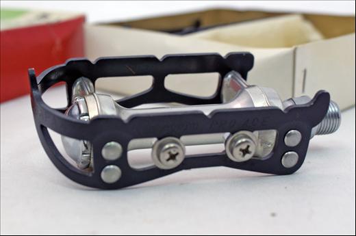

Entweder die Pedale mit Haken und Riemchen und dann Schuhe mit den sog. Pedalplatten - z.B.
https://www.ebay.fr/itm/Chaussures-...698111?hash=item42002b967f:g:y48AAOSw8adccVkX
https://www.ebay.fr/itm/Chaussures-...698102?hash=item42002b9676:g:tN8AAOSwHkBccVwF
(der Knaller sind die aus Känguru-Leder - so weich und leicht)
https://www.ebay.fr/itm/Chaussures-...698145?hash=item42002b96a1:g:XDIAAOSwcSJcofdH
oder Radschuhe für den Cyclotourste, Randonneur, Touring mit einer flachen gummierten aber ebenso wie bei echten Radschuhen versteiften Sohle - z.B.

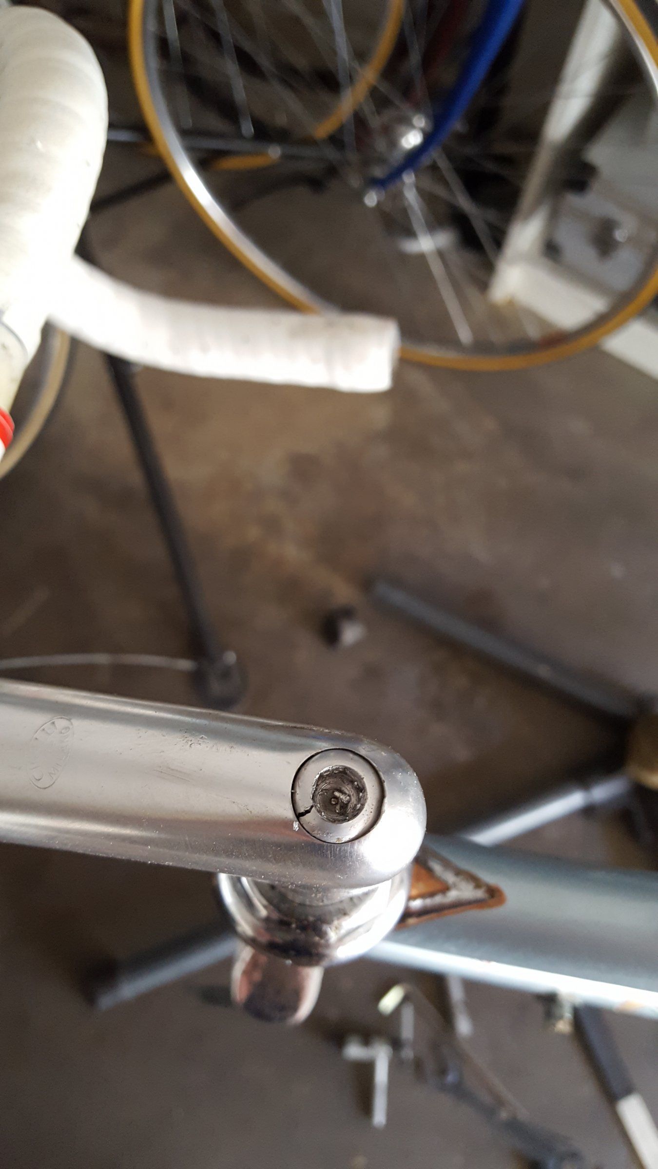

Wie würdet ihr diese Alu-Schraube eines Cinelli 1R lösen? Inbus greift nicht mehr wegen des Risses..
Ich habe das mal gemacht, indem ich einen alten Inbus genommen habe der etwas größer war, mit dem Hammer eingeschlagen, guten aushärtenden Kleber rein, warten und dann Glück gehabt und rausgedreht....

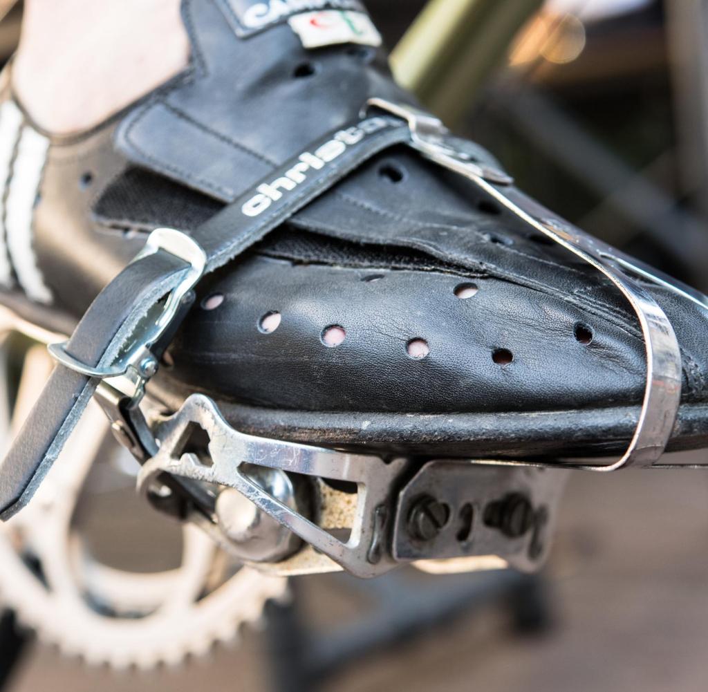

Jo, dass es da eigene Schuhe gibt, dachte ich mir schon, ich verstehe nur den unteren "Anbau" aus Plastik bei diesen Schuhen nicht. Wie soll das funktionieren?
Mit dem Anbau - das ist das Cleat/ die Pedalplatte - rutscht Du über die hintere Kante des Pedalkäfigs und in der Nut rastet es dann quasi ein. Damit kann der Schuh nicht mehr aus dem Pedal ohne daß Du den Pedalriemen wirklich lockerst. Und Du kannst den Schuh im Pedal nicht mehr verdrehen.
Das ist eine Pedalplatte in der eine Quernut drin ist , die einfach den hinteren Pedalsteg aufnimmt , dann macht man den Riemen fest und schon ist Fuß/Schuh mit dem Pedal verbunden .
Die Platte rastet also nicht irgendwie oder-wo ein , sonder stellt nur eine lose Verbindung mit der Nut und dem hinteren Steg her ..
Im normalbetrieb zieht man den Riemen aber nicht ganz fest zu , sonder lässt soviel lose das man den Fuß zu jeder Zeit nach oben hinten rausnehmen kann , die Pedalriemen nennt man ja auch "Spurtriemen" , nur dabei wird selbiger fest gezogen und dann kann der Sprinter ziehen und drücken wie erwill da rutsch man nicht raus oder der Klickiemechanismus ist überfordert.
