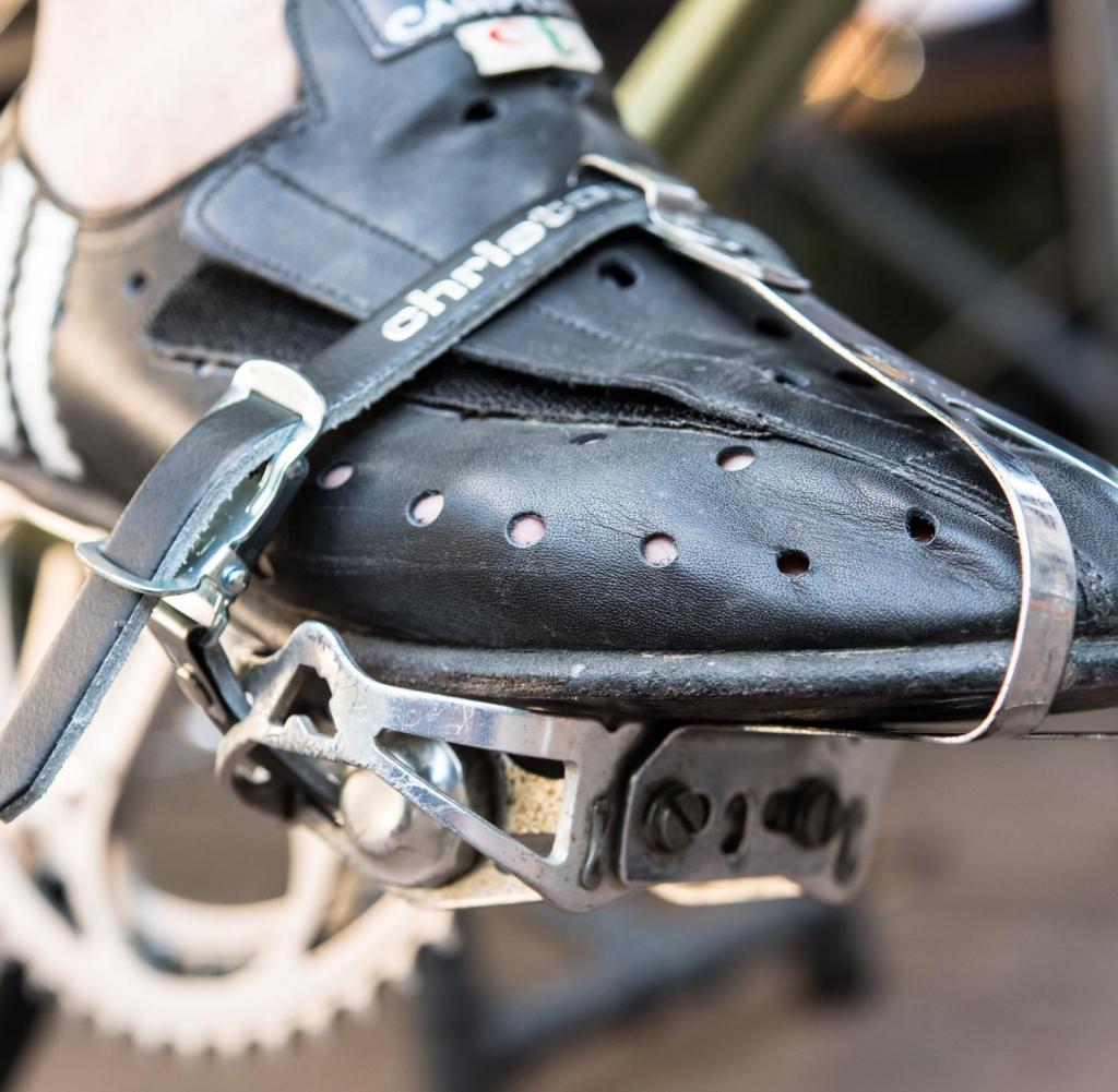

Mit dem Anbau - das ist das Cleat/ die Pedalplatte - rutscht Du über die hintere Kante des Pedalkäfigs und in der Nut rastet es dann quasi ein. Damit kann der Schuh nicht mehr aus dem Pedal ohne daß Du den Pedalriemen wirklich lockerst. Und Du kannst den Schuh im Pedal nicht mehr verdrehen.
Das sit eine Pedalplatte in der eine Quernut drin ist , die einfach den hinteren Pedalsteg aufnimmt , dann macht man den Riemen fest und schon ist Fu?/Schuh mit dem Pedal verbunden .
Die Platte rastet also nicht irgendwie oder-wo ein , sonder stellt nur einelose Verbindung mit der Nut und dem hinteren Steg her ..

Ok. Wie schwierig ist es, da wieder raus zu kommen?
pS: Danke an alle, die mir gerade weiterhelfen :D
Du mußt nur den Pedalriemen weit genug öffnen und den Fuß rausziehen. :D
Das geht anfangs halt leider etwas öfter schief als bei Look- oder SPD-Systemen - vor Allem dann, wenn man das nicht "ausreichend" mit "offenem" Riemen übt.
Ganz easy , wenn man den Riemen etwas locker lässt , daran gewöhnt man sich ganz schnell , ich finde das einfacher als das Aussteigen aus Klickie´s , die Bewegung ist natürlicher .
Meine pers. Meinung dazu .
Zum Angewöhnen machst du einfach den Riemen mal weg....

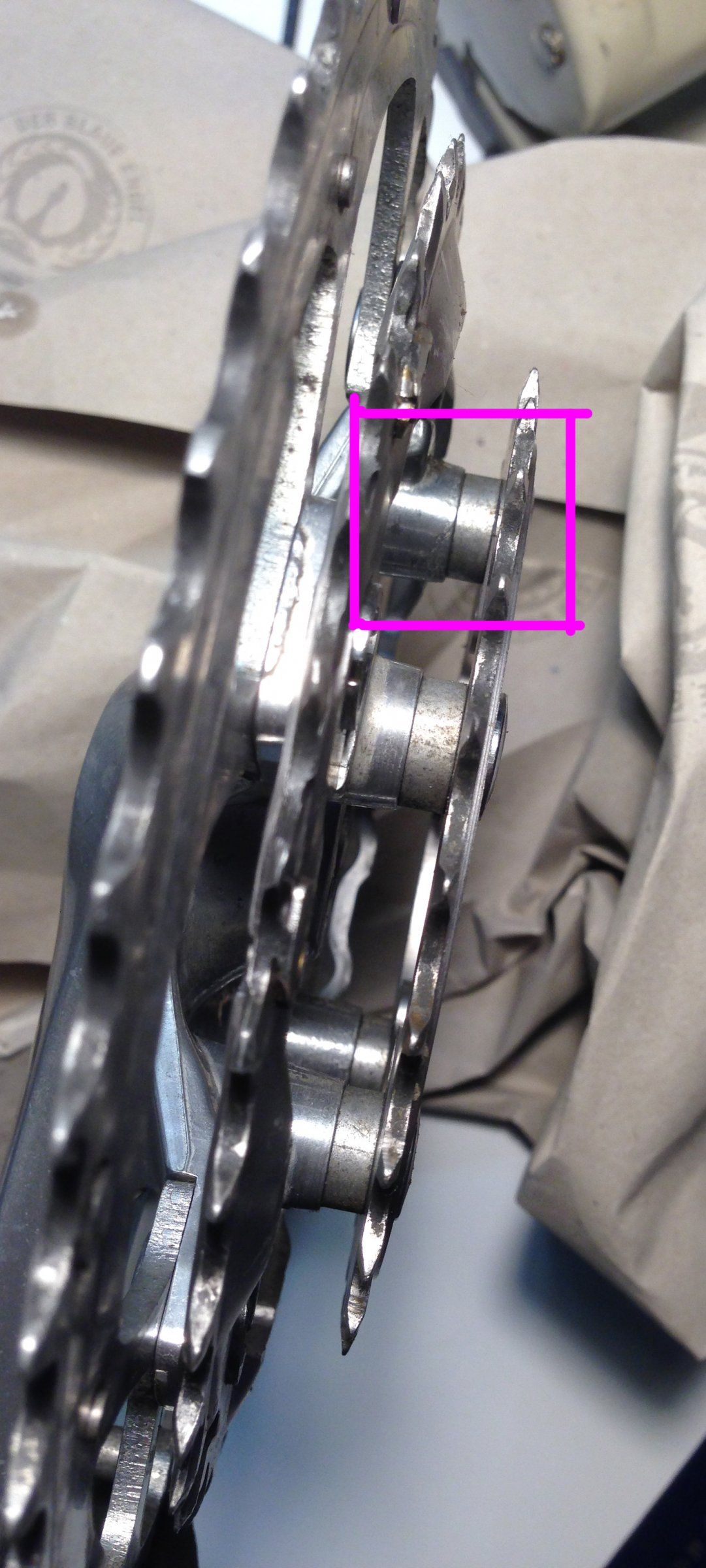

hallo zusammen,
ich habe von einem alten tourenrad eine shimano lx kurbel 3fach runtergemacht. zwischen dem kleinsten blatt und der kurbel sind spacer eingebaut (siehe foto). das kommt mir seltsam vor, insbesondere weil dadurch der abstand zwischen den 3 kettenblättern unterschiedlich groß ist. da ich mich mit shimano atb teilen nicht so dolle auskenne, bin ich mir aber auch nicht sicher obs womöglich absicht ist?!
kann mich jemand aufklären?!
danke, o

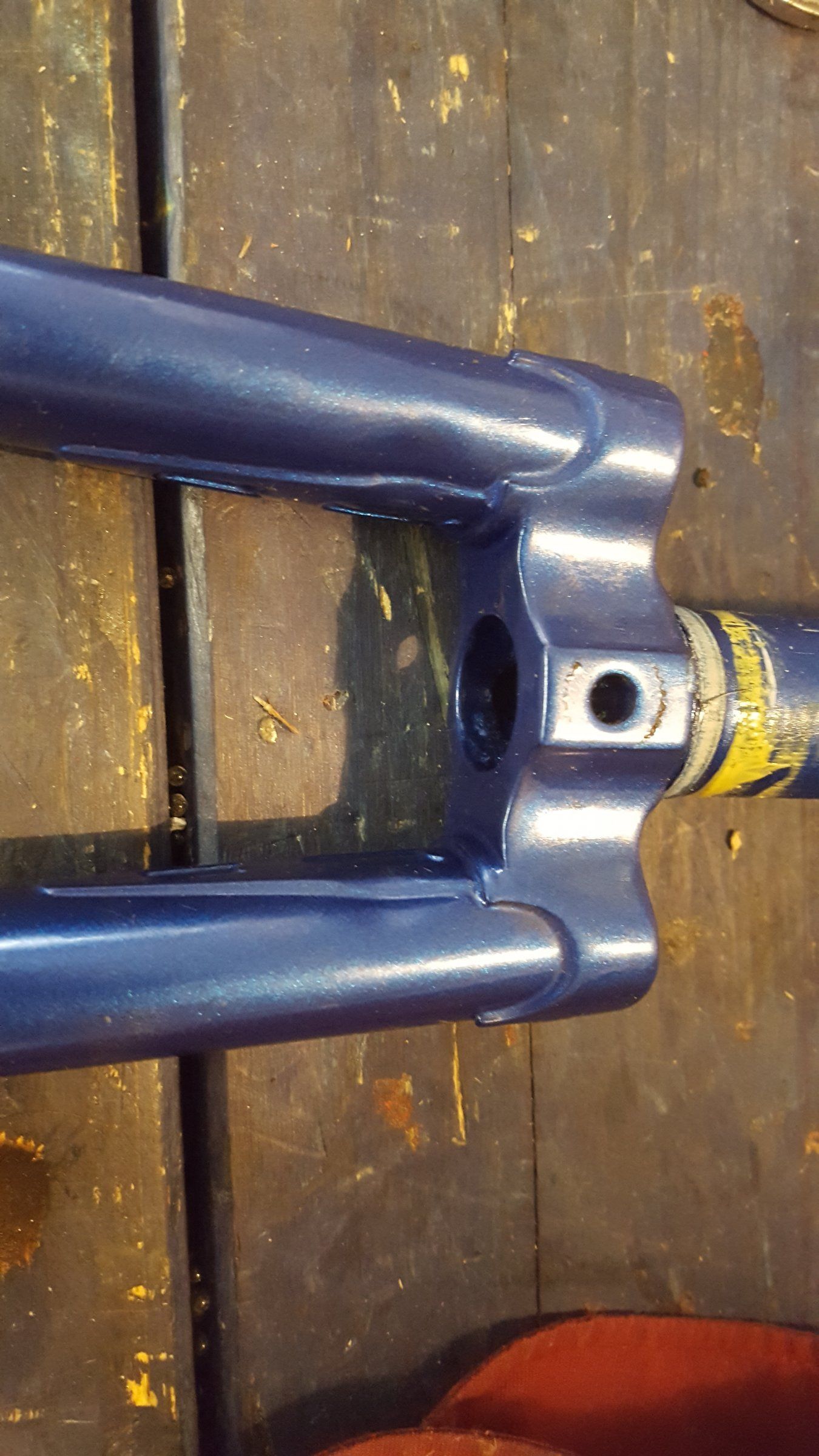

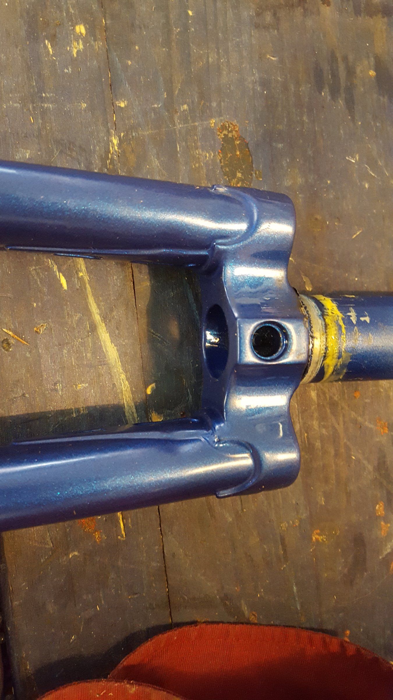

Das nächste Problem beim Auseinanderbauen des Colnagos:
Die Gabel hat an den Verstärkungen hinten und vorne auf beiden Seiten kleine Einbuchtungen. Was kann da passiert sein? (es sieht ziemlich gleichmäßig aus..)

Steck mql quer einen Besenstiel oder einen Metallstab rein, als ob die die Gabel gegen einen festgerotteten Vorbau drehen möchtest. Passt das? Jedenfall hatte ich mal eine Gabel, die hatte genau solche Abdrücke und das passte.
