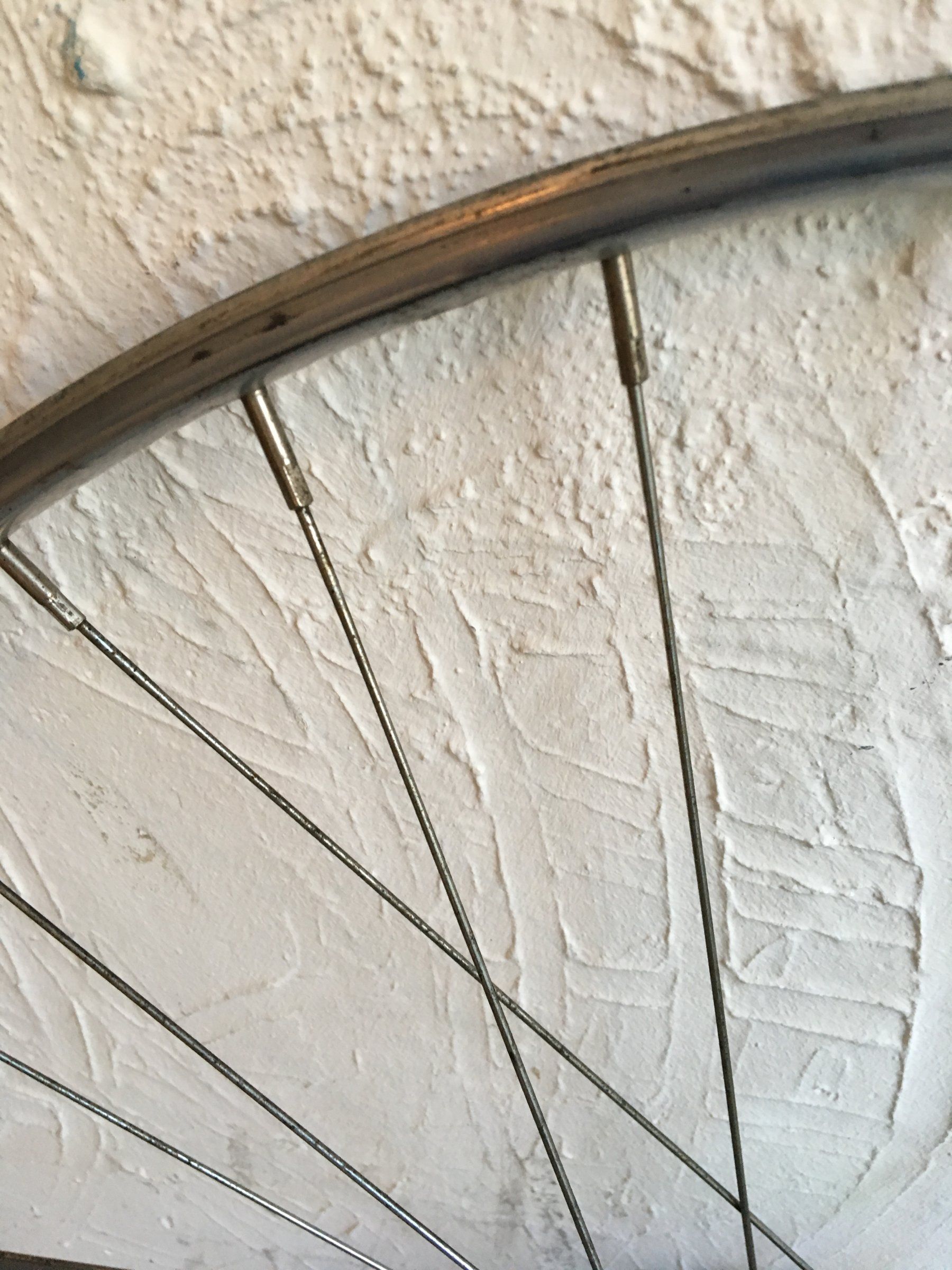

Die ganz ängstlichen kaufen sich jeweils eine Hieb unterschiedlich lange Nippel auf Verdacht als Notnagel .
10 / 12 /14 und sogar 16 mm sind erhältlich .
Bild = Speichen aus HF Nabe in NF gespeicht , sieht komisch aus , aber geht....als Alarmnotlösung .
Die ganz ängstlichen kaufen sich jeweils eine Hien unterschiedlich lange Nippel auf Verdacht als Notnagel .
Pragmatismus pur ;-)
