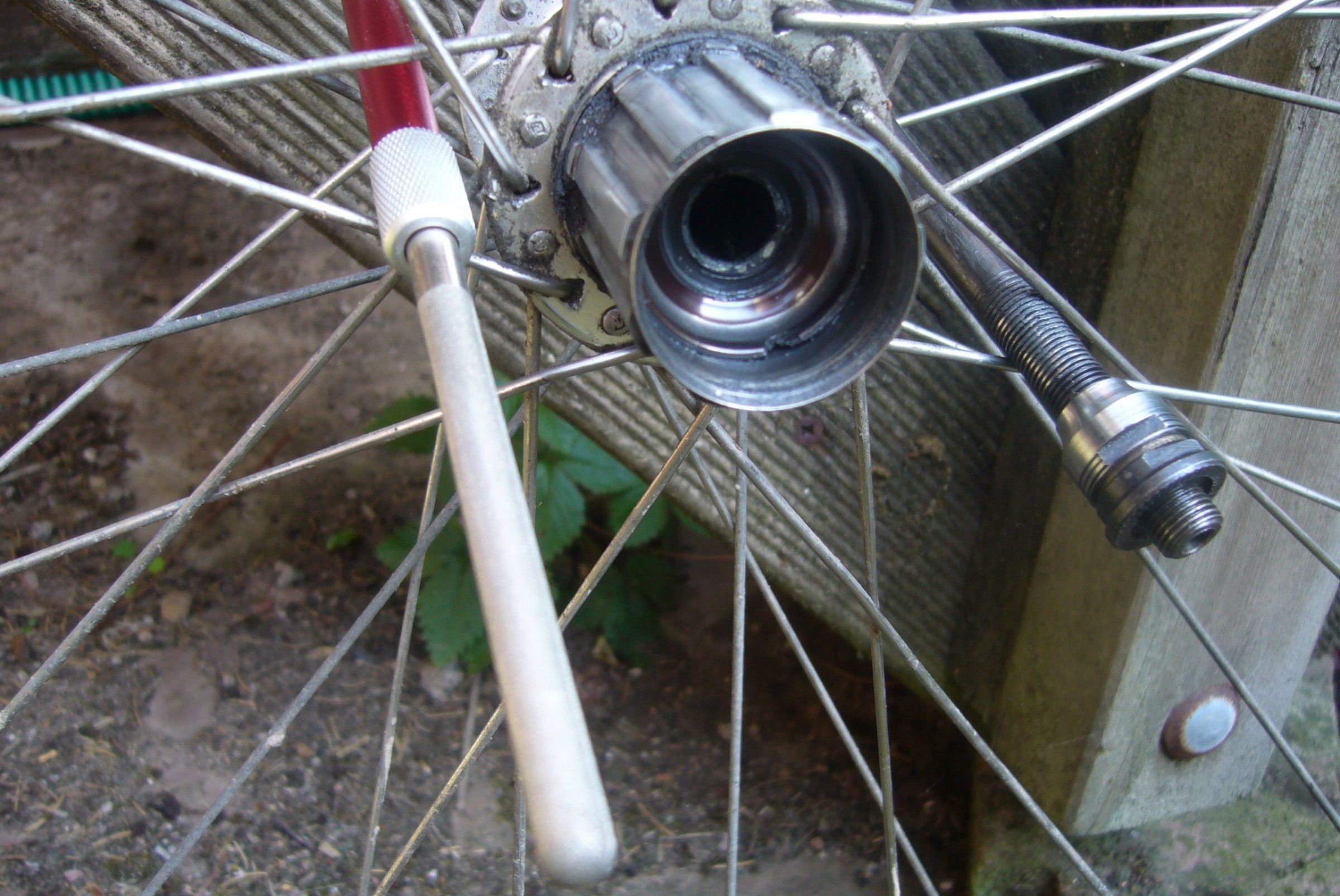

Eine Michenabe mit speziellem Achsgewinde, also neuen Konus Besorgen kommt mir zu aufwändig vor.
Hier die drei wesentlichen Zutaten: links son Aldi-Grabbeltisch-Werkzeug mit Diamanten drauf, dann der Außenkonus im Kassettenträger und der manipulierte Innenkonus
Immer schön rangehalten bei 1500 U/Min in der Drechselbank, also eher unexakt. Aber bei der Geschwindigkeit hat sich das gefühlt schon recht gut zentriert. Der Diamantstift hatte auf jeden Fall keine Probleme mit der Härte.
Vorher sah das katastrophal aus, als hätte man mit dem Körner wie doof auf der Lauffläche rumgedroschen. Natürlich hab ich das auch ein bisschen zu lang rausgezögert. Ein Freund hats mir dann noch poliert. Neue Kugeln besorgt, die alten hatten Ähnlichkeiten mit Golfbällen.
Tja, was hab ich jetzt da ? Praxistest steht aus, so richtig 100%ig lässt sich das Lager nicht einstellen, ganz leichtes Robbeln , so 2x in 3 Umläufen ist spürbar. Nach dem, was mir Experten zur Härtung von Laufflächen gesagt haben, rechne ich damit, dass sich das relativ schnell wieder zerstört. Mal sehn.

Kommt darauf an wieviel Du von der Oberfläche weggenommen hast, da kann es sein, dass da nichts mehr gehärtet ist. Unter Härten verstehe ich das erhitzen der Oberflächen mit anschließendem Abkühlen/Abschrecken. Aber dafür gibt es hier ja Fachleute ;)
Übrigens: ist es richtig, dass das "Härten" im eigentlichen Sinne eine Art "Verdichten" ist ? Man sagte mir, dass die gehärteten Formen ein wenig schrumpfen.
Nein , Härten ist eine Gefügeumwandlung von Stahl , er wird erhitzt bis zum Umwandlungspunkt ( ca. 1150 Grad ! ) und dann abgekühlt ( abgeschreckt ) in Wasser oder Öl , so das das Gefügeveränderung sich nicht zurückbilden kann und dadurch eine (fast) Glashärte (ca. 64 HRc) bleibt.
Es gibt aber zig Verfahren , und nicht alle Stähle sind härtbar , da muss man schon mal Wicki bemühen .:rolleyes:
Und ja , es treten Verzüge auf deren Beherrschung eine Menge Erfahrung und Wissen voraussetzt .
Daher werden viele Teile danach noch Endbearbeitet ( Schleifen von Lagerbahnen z.B. )
Solche Kleinteile wie Konen/Lagerschalen sind immer kpl. durch gehärtet ( nur Oberflächen zu härten (Einsetzen /Induktiv / Flammhärten oder gar Nitrieren ) ist teurer und macht in den meisten Fällen gar keinen Sinn , speziell eben .
Daher wird von der Härte her die Lageschale das schon überleben , nur die gemetrische Form muss natürlich im 1000. mm Bereich da sein , was von Hand ja ummöglich ist , jetzt werden punktuelle Spitzenlasten das ganze schnell wieder zerbröseln lassen .
Werkstoffkunde ist ein weites Feld ...:eek:
