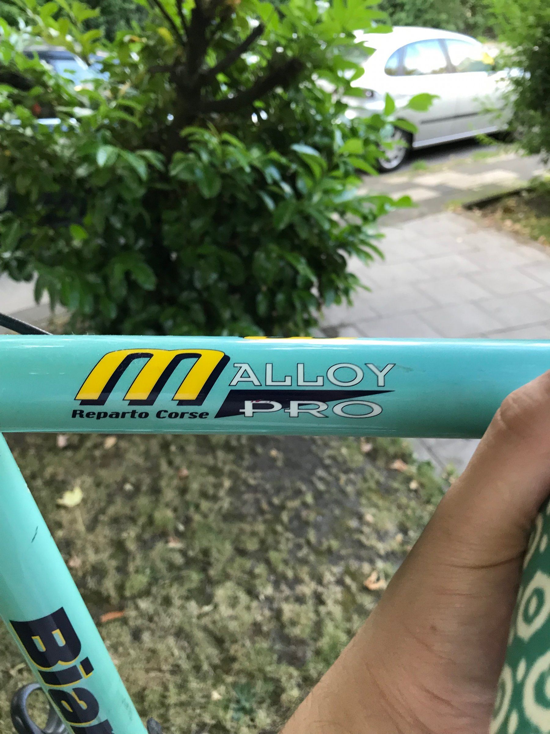

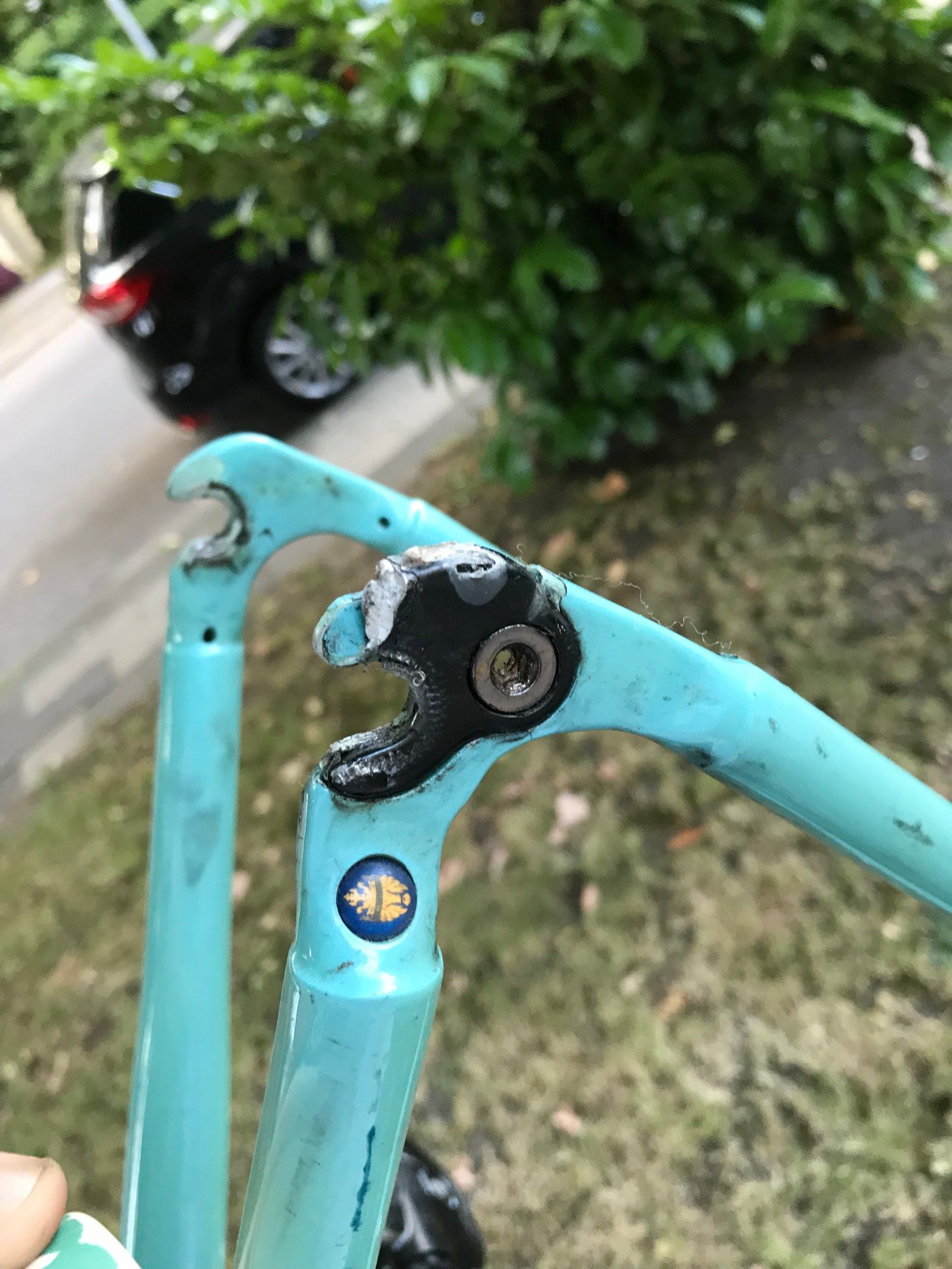

Hallo Bianchi-Kenner,
Ein Kollege möchte ein Bianchi alloy pro reparto corse Rennrad wieder fahrtüchtig machen, jedoch ist das Schaltauge gebrochen.
Weiß jemand, welches Schaltauge sich als Ersatz anbietet?
Es gibt mehrere Händler im Internet die Hunderte Schaltaugen im Programm haben.
Mach ein Foto von deinem Rahmen und dem rechten Ausfallende dann kriegst du da was du brauchst
