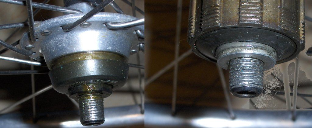

Habe hier aus dem Forum ein Laufrad mit 105er Hinterrad-Nabe mit vergnaddelter Achse, die Konen fehlen und die Gewinde sind nicht mehr zu gebrauchen :(
Der linke Konus wird sich ja nicht mehr weiter rausdrehen, habe ich da überhaupt eine Chance die Achse rauszubekommen oder ist das einfach nur noch Schrott?
Langt doch, wenn Du den Konus auf einer Seite abschrauben kannst....Gewinde auf dem rechten Bild kann man noch verwenden, machs vorher ein bischen sauber, dann passt das...
Dachte an den rechten Konus komme ich ja gar nicht dran weil der im Freilauf sitzt, aber mit etwas Überredung ging es dann. Irgendwo habe ich noch eine HG-50 Nabe, mal sehen ob die Achse passt. Mit dem Verkäufer muss ich trotzdem schimpfen, das ist kein brauchbares Laufrad.

Was fehlt, sind die Achsmuttern.
Ohne diese Achsmuttern stimmt das Achsmaß nicht mehr, das Lagerspiel würde sich im Betrieb verändern.
Grob gesagt: wenn der Verkäufer vorher nicht darauf hingewiesen hat, hat er Dich betrogen!
So, wie es ist, ist das Laufrad nicht zu gebrauchen.
Vielleicht solltest Du hier einmal dessen Namen nennen.....
Die Achse der HG-50 Nabe sollte passen, die haben alle M10x1.
Klar, das Laufrad war so erstmal nicht zu gebrauchen. Aber bevor wir jetzt alle mit Heugabeln und Fackeln zum Schloß ziehen habe ich erstmal vorher freundlich angefragt und auf den Mißstand hingewiesen.
Edit: Habe mich mit dem Verkäufer freundlich geeinigt, er hat einen Teil zurücküberwiesen und ich werde auch weiterhin gern Geschäfte mit ihm machen solange er bei den Beschreibungen besser aufpasst ;)
