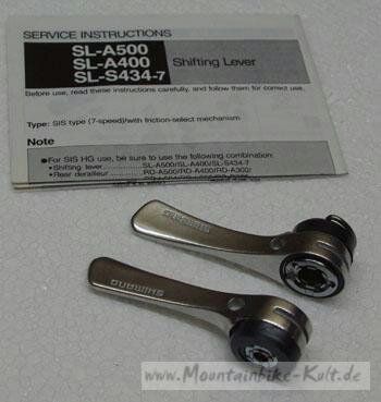

Hab mich jetzt erstmal nach Rahmenschalthebeln umgeschaut und haette guenstige gefunden.
Shimano SL-A500
Nun hab ich noch 2 kleine Fragen hierzu:
- Irgendwie vermiss ich auf dem Bild ein Teil, und zwar die im verbauten Zustand, ganz innen am Rahmen anliegenden Kunststoffteile in Metalloptik, welche dem Durchmesser des Unterrohers angepasst sind. Ist es normal das diese bei der Gruppe nicht dabei sind? Weder bei velobase noch bei einem ebay-Angebot kann ich diese erkennen.
- Wuerden diese indexierten Schalthebel auch mit einem Campa Schaltwerk(zB Veloce oder Athena) funktionieren? Muss mich dann ja noch nach einem halbwegs passenden Schaltwerk fuer das Le Taureau umsehen.
Danke.
Vor allem würde ich mal nachsehen was du für eine Kassette montiert hast. Sollte es eine Campa sein würde ich das auch nur mit einem Campa Schaltwerk und ensprechenden indizierten Schalthebeln kombinieren. Auf dieser Seite gibt es eine recht aufschlußreiche Tabelle zu den unterschiedlichen Kassetten- und Kranztypen:
http://sheldonbrown.com/cribsheet-spacing.html
Die Anpassscheiben wirst du brauchen, wenn dein Rahmen Standard-Anlötsockel hat (mit der quadratischen Platte unten). Sollte er wider Erwarten Shimano-Sockel haben (rund mit einer Nase vorn), dann kannstu sie direkt montieren. Musst aber auf das Gewinde 8en, die Shimanosockel haben oft M4,5.
Grad den Keller "besucht". Ist eine Campa 8fach Kasette drauf und es sind Standard-Anloetsockel "verbaut".
Koennt also wohl doch etwas komplizierter werden ein passendes Schaltwerk mit passenden indexierten Rahmenschalthebeln zu finden.
Wenn mir hier jemand was passendes anbieten kann, nur her damit.
Du könntest mal ausprobieren ob sich das mit den 7-fach Hebeln schalten lässt. Laut Tabelle ist der Abstand der Campa 8-fach Kassetten, wie bei Shimano 7-fach, 5.0 mm, es würde dir dann nur ein Gang fehlen. Dann könntest du wahrscheinlich sogar dieses scheußliche Alivio Schaltwerk dran lassen. Alternativ kannst du dir natürlich 8-fach Campa Unterrohrschalthebel oder Ergos kaufen. Letztere sind relativ teuer
