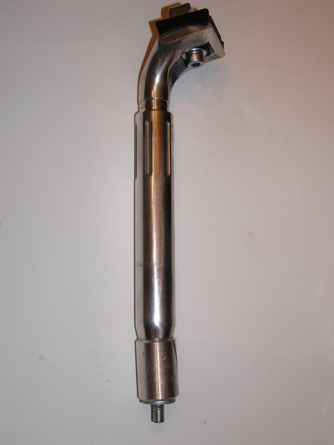

Die ist einfach festgegammelt , weil die so tief drin steckte , das durch die Fräsungen der Stütze von oben Wasser rein kann.
Foto zeigt wie die unten ausschaut.
Einweichen ( WD40 Caramba , mehrmals , Stunden warten!) , Kopf einspannen( Schraubstock) , Sitzrohr mit Heissluftföhn aufheizen ( Vorsicht nicht den Lack verbrennen ) Rahmen als Hebel nehmen.
Und du hast doch wohl von oben auf die gelöste Innensechskantschraube geschlagen , um den Klemmkonus am unteren Ende der Stütze auszuteiben , oder :eek:
die Stütze sitz sehr tief, da brauchen die Mittel Zeit zum wirken;) , aber manchmal hilft auch nur der Griff zum Sägeblatt, wie ich hier bei einem Crosser
