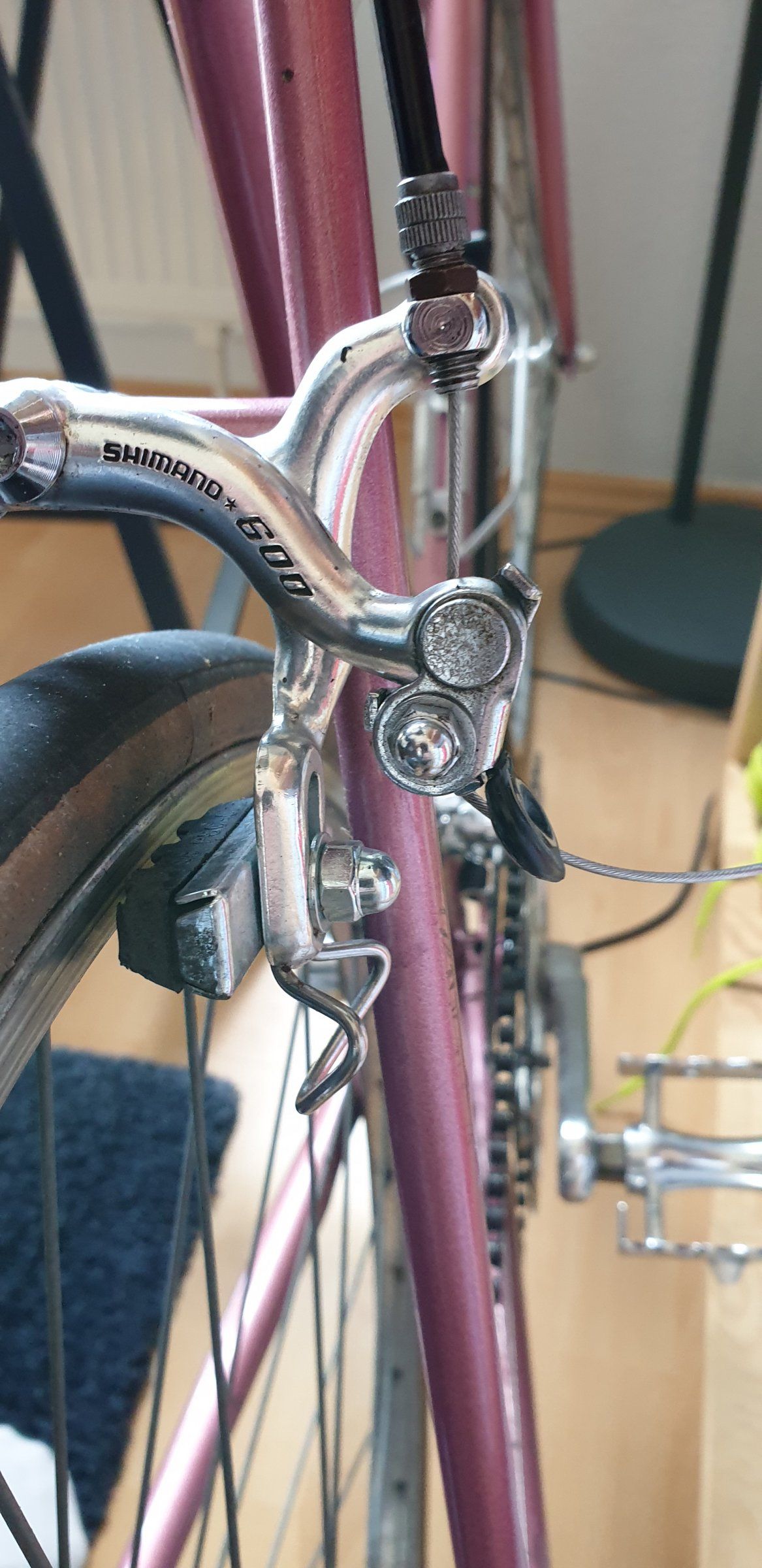

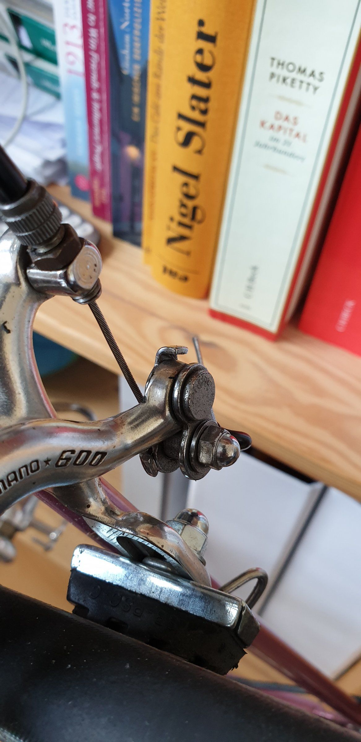

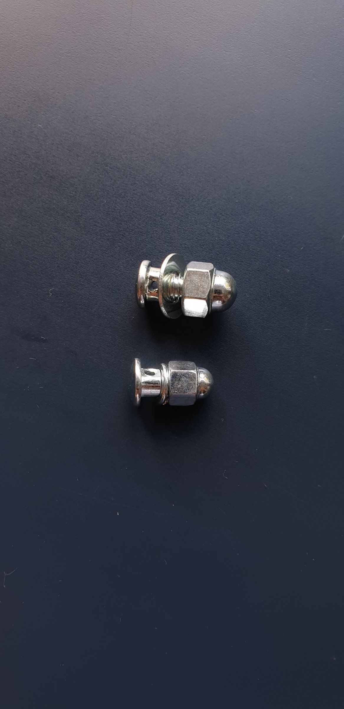

Hallo zusammen,
mir fehlen für meine Shimano 600 Arabesque Bremsen eine Feststell- bzw. Klemmschraube, in die man den Bremszug einklemmt. Gibt es diese Schrauben als Ersatzzeil, oder muss man direkt eine neue Bremse kaufen?
Habe mir diese Standard M5 und M6 Schrauben besorgt, die passen allerdings nicht richtig rein...
