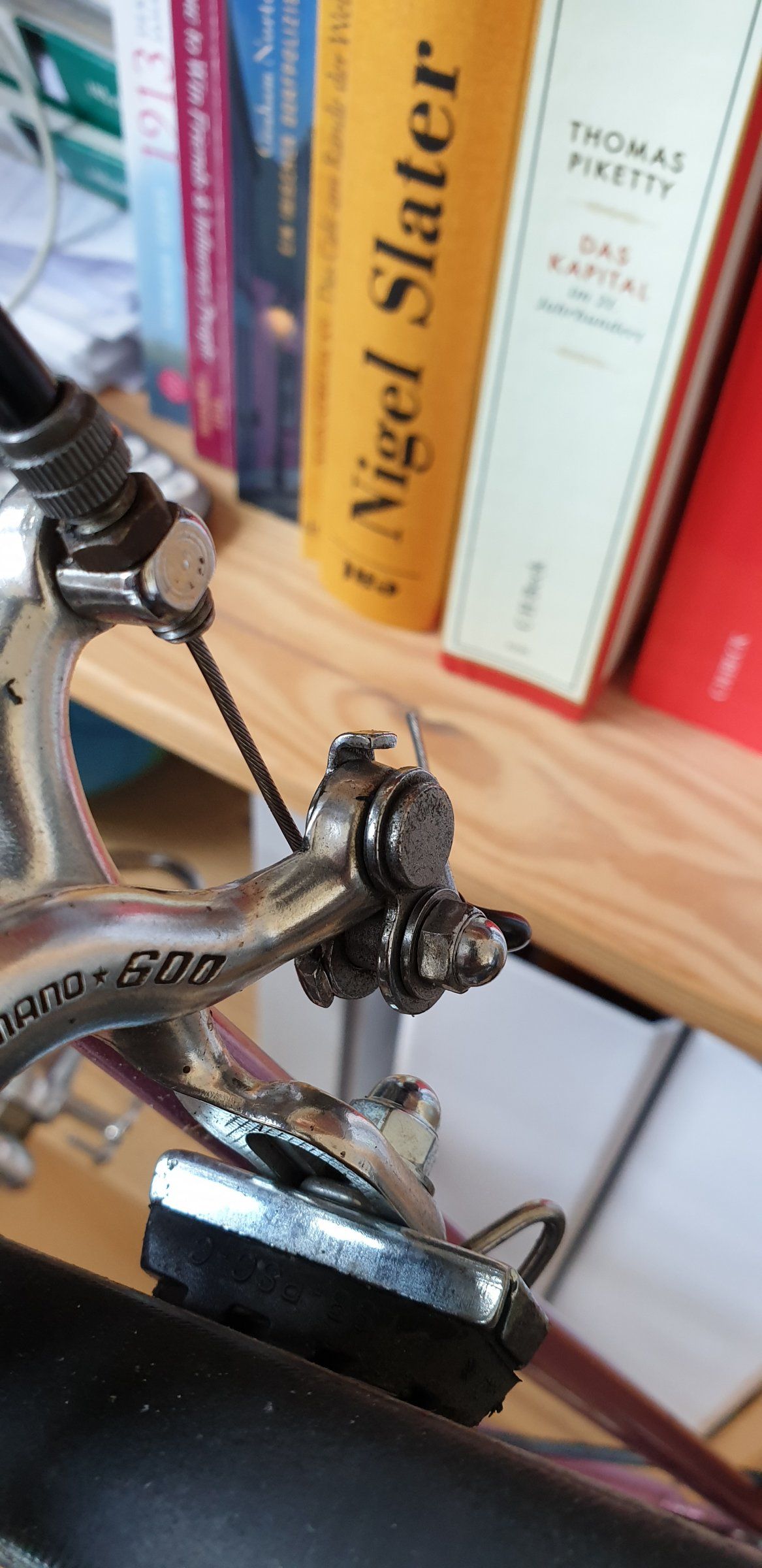

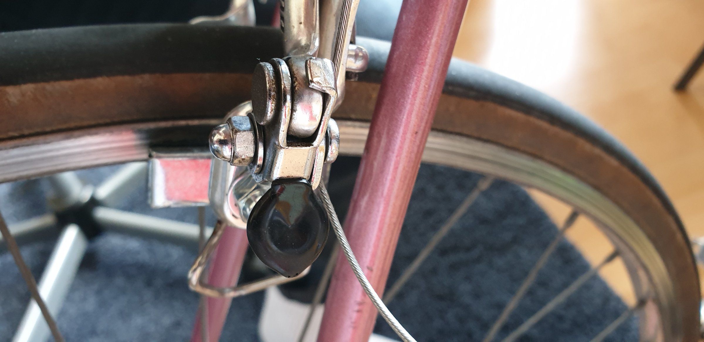

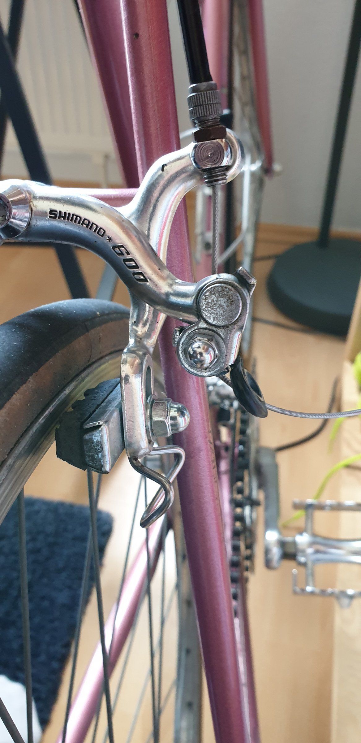

mir fehlen für meine Shimano 600 Arabesque Bremsen eine Feststell- bzw. Klemmschraube, in die man den Bremszug einklemmt. Gibt es diese Schrauben als Ersatzzeil, oder muss man direkt eine neue Bremse kaufen?
Anhang anzeigen 700336Anhang anzeigen 700336Anhang anzeigen 700337Anhang anzeigen 700338

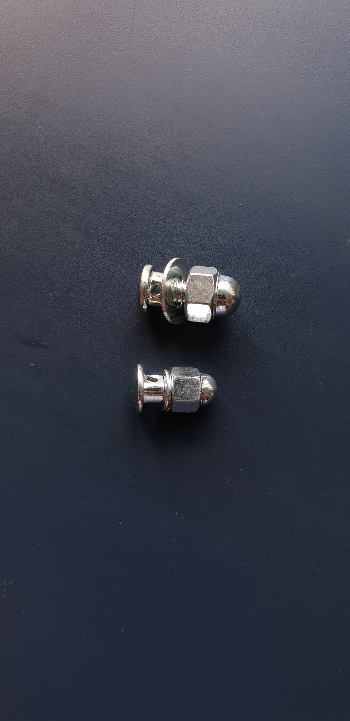

Habe mir diese Standard M5 und M6 Schrauben besorgt, die passen allerdings nicht richtig rein...

Ich würde Ausschau nach einer Arabesque-Bremse zum Ausschlachten halten oder mal im Suche-Faden fragen ob jemand eine nicht so gute Bremse oder die Schraube hat.

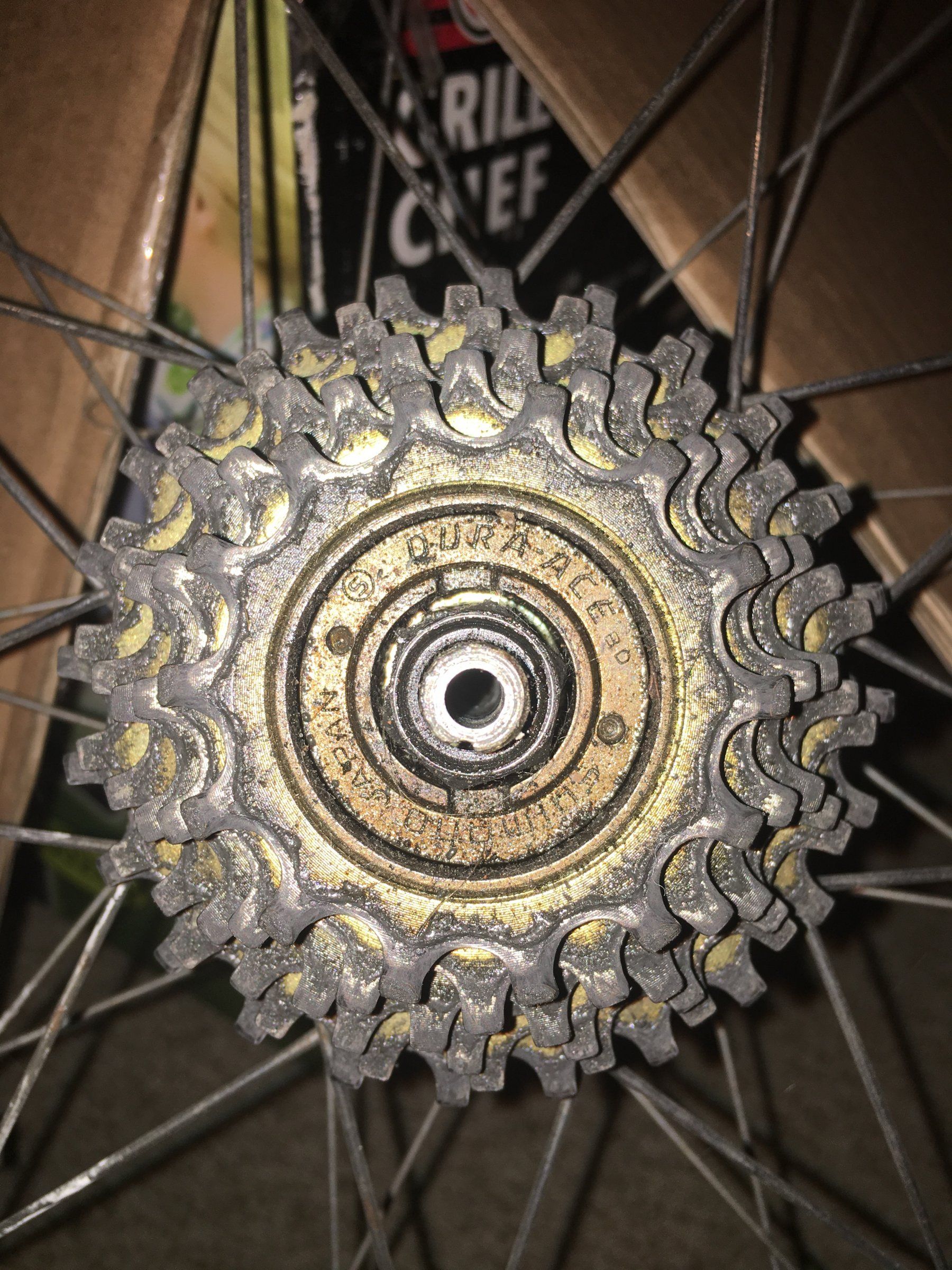

Welcher Abzieher passt hier und ist es derselbe, der auch bei den alten Regina Zahnkränzen passt? Wo bekomme ich den, werde im Internet nickt so richtig fündig.
Hat ihn jemand im Raum Stuttgart und könnte ihn mir sonst leihen?

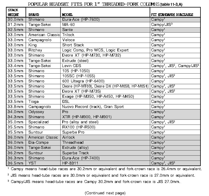

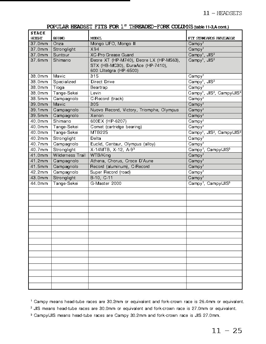

Ich hab mir letzte Woche diesen schönen Steuersatz auf Ebay geschossen:
http://velobase.com/ViewComponent.aspx?ID=412A6D57-B731-40E6-9360-87AA450432FC&Enum=111&AbsPos=7
Gestern beim Montieren hab ich dann gemerkt, dass ich das Einbaumaß überhaupt nicht beachtet habe ?
Resultat: Der Gabelschaft schließt jetzt genau mit der Oberkannte der Konusmutter ab.
Plan ist jetzt, vom Schlosser ein paar Millimeter der Unterseite der Kontermutter abtragen zu lassen und den Zwischenring wegzulassen.
Meint ihr ich bekomme Probleme wenn ich auf den Ring verzichte?

Vielleicht doch lieber ein anderen (passenderen) Steuersatz verbauen?
Hier mal eine Auswahl mit angegebener Einbauhöhe...
700481
700483

Der Ring ist verzichtbar solange du die Lagerschale oben gekonterst bekommst , und die Maulschlüssel beide Teile noch sicher fassen .
Die Mutter oben ist ja nur die "Verdrehsicherung" mehr nicht .
Zusätzlich kann man den Gabelkonus unterseitig etwas abdrehen , und auch die obere Lagerschale an den Schlüsselflächen auch.
Selbst die Muffen vom Steuerrohr vom Rahmen etwas runterfräsen geht notfalls .
Genauso wie den Konussitz am Gabelkopf .
Die obere Lagerschale auf die Gabel mit Loctite aufschrauben/sichern beruhigt zusätzlich .

Danke euch!
Hatte oben wohl einen Denkfehler, ich meinte eigentlich dass ich ein paar mm der Konusmutter-Oberseite abnehmen lasse.
Hab das Fahrrad ansonsten komplett mit Teilen dieser Gruppe ausgestattet, würde deswegen gerne bei dem Steuersatz bleiben.
Mal sehen ob mir beim Metallbauer geholfen wird.
