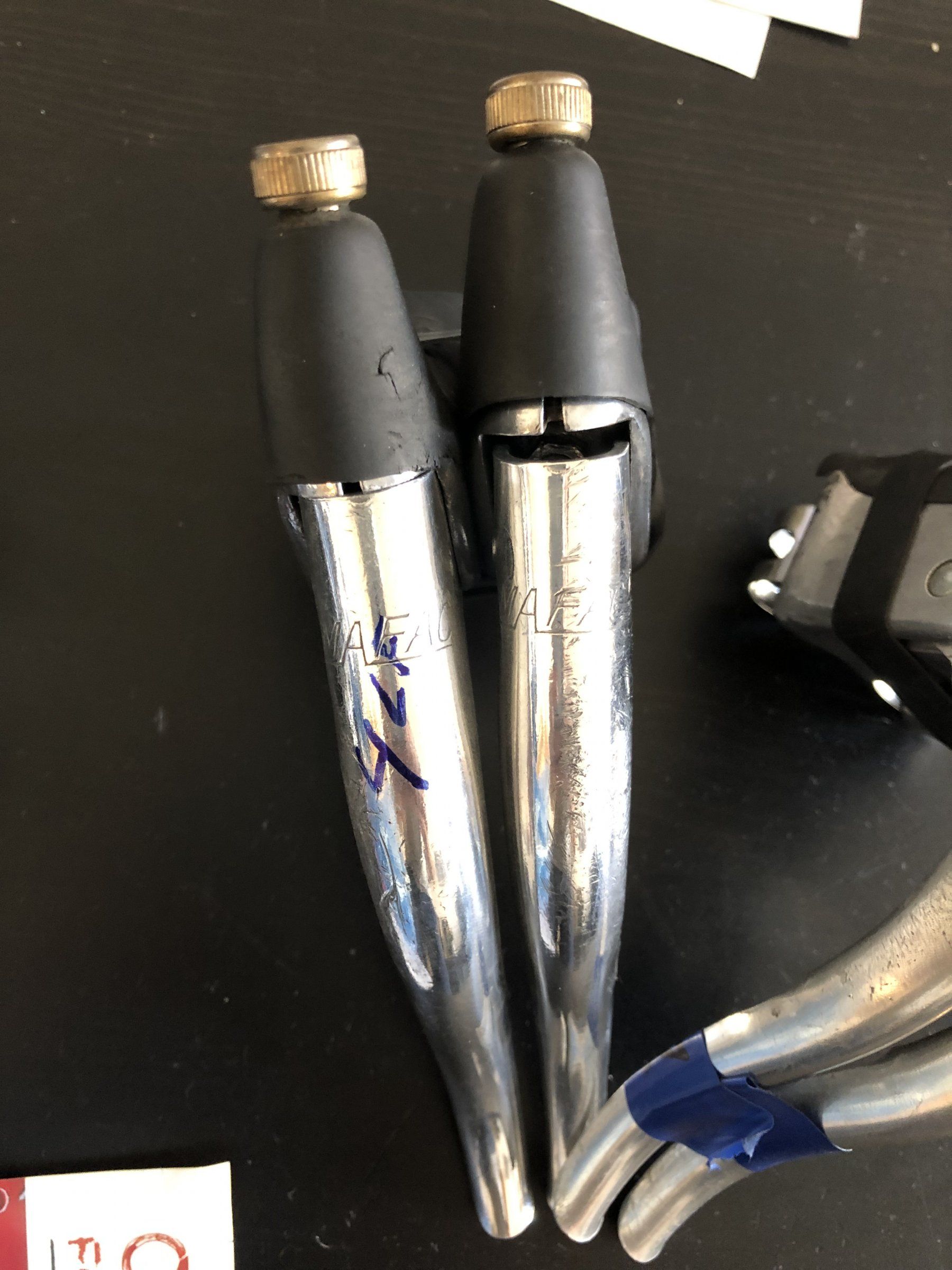

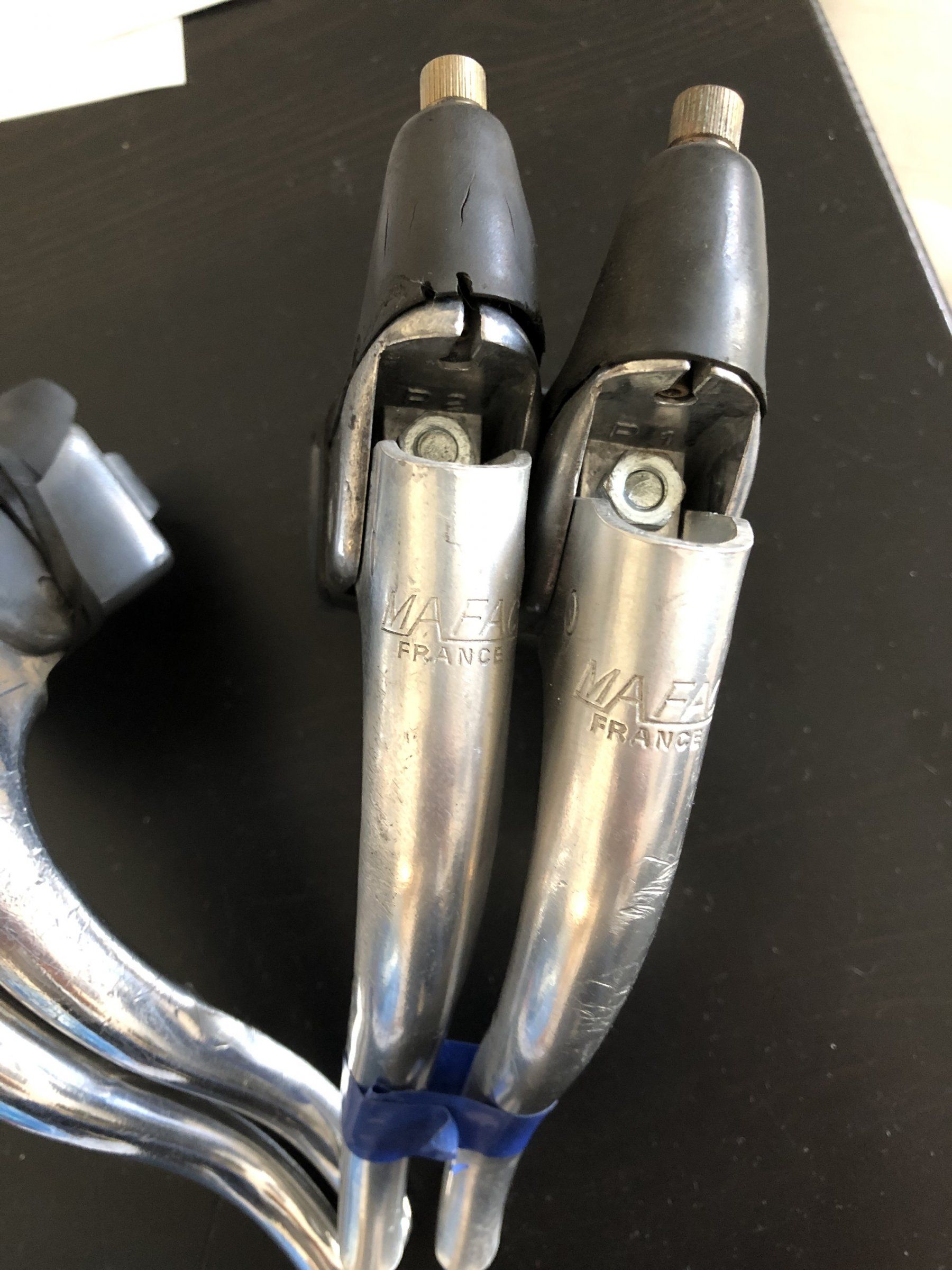

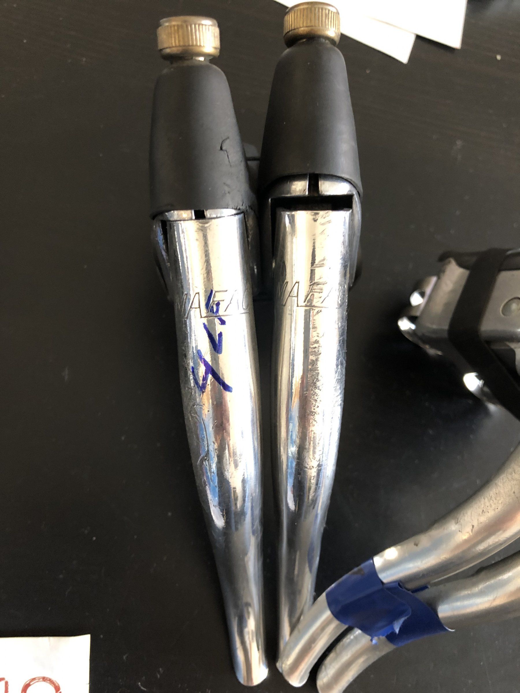

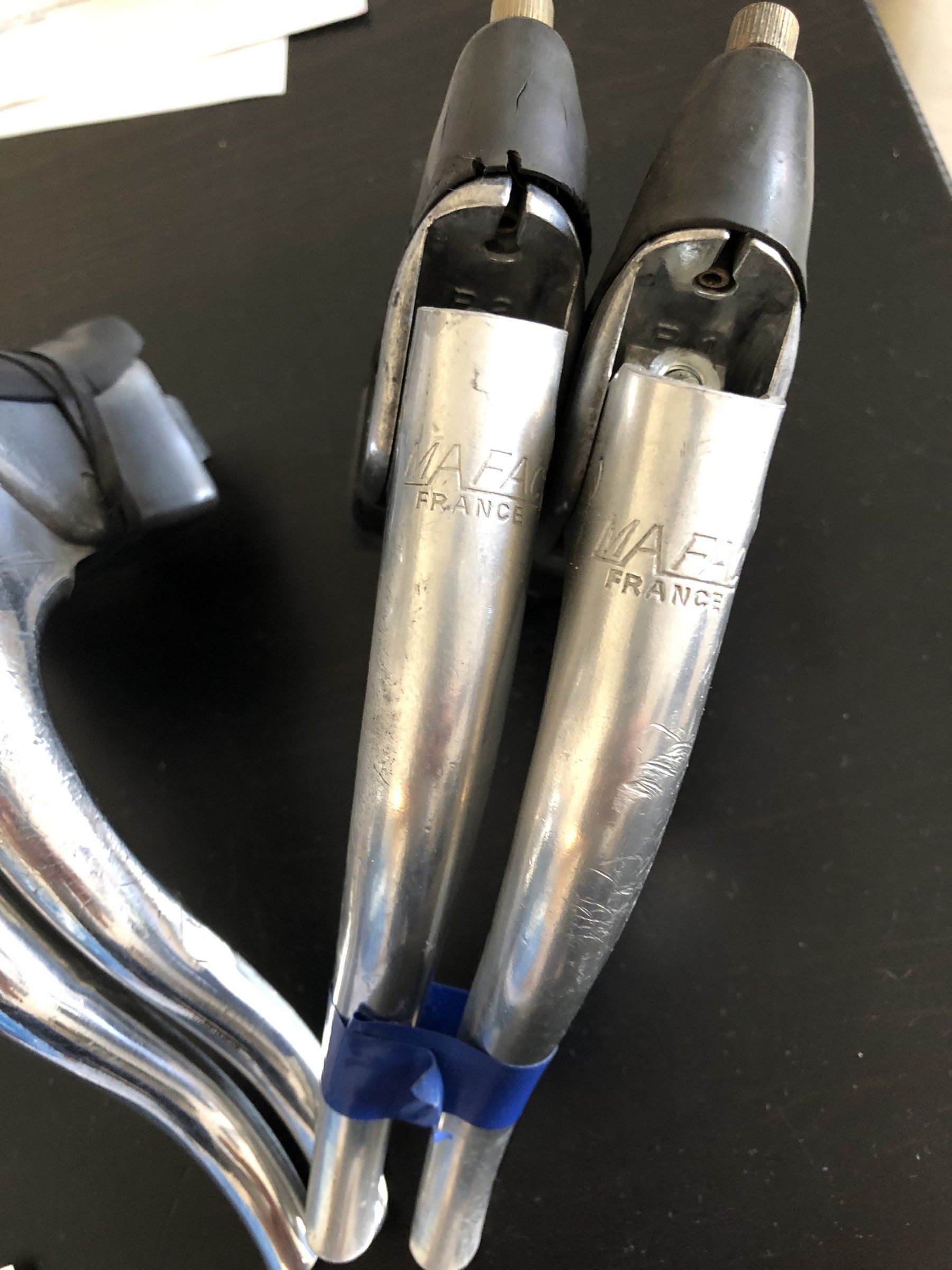

Sagt mal welche der beiden Paare Mafac Hebel sind die ältere Generation? Ich vermute die ohne France Schriftzug?

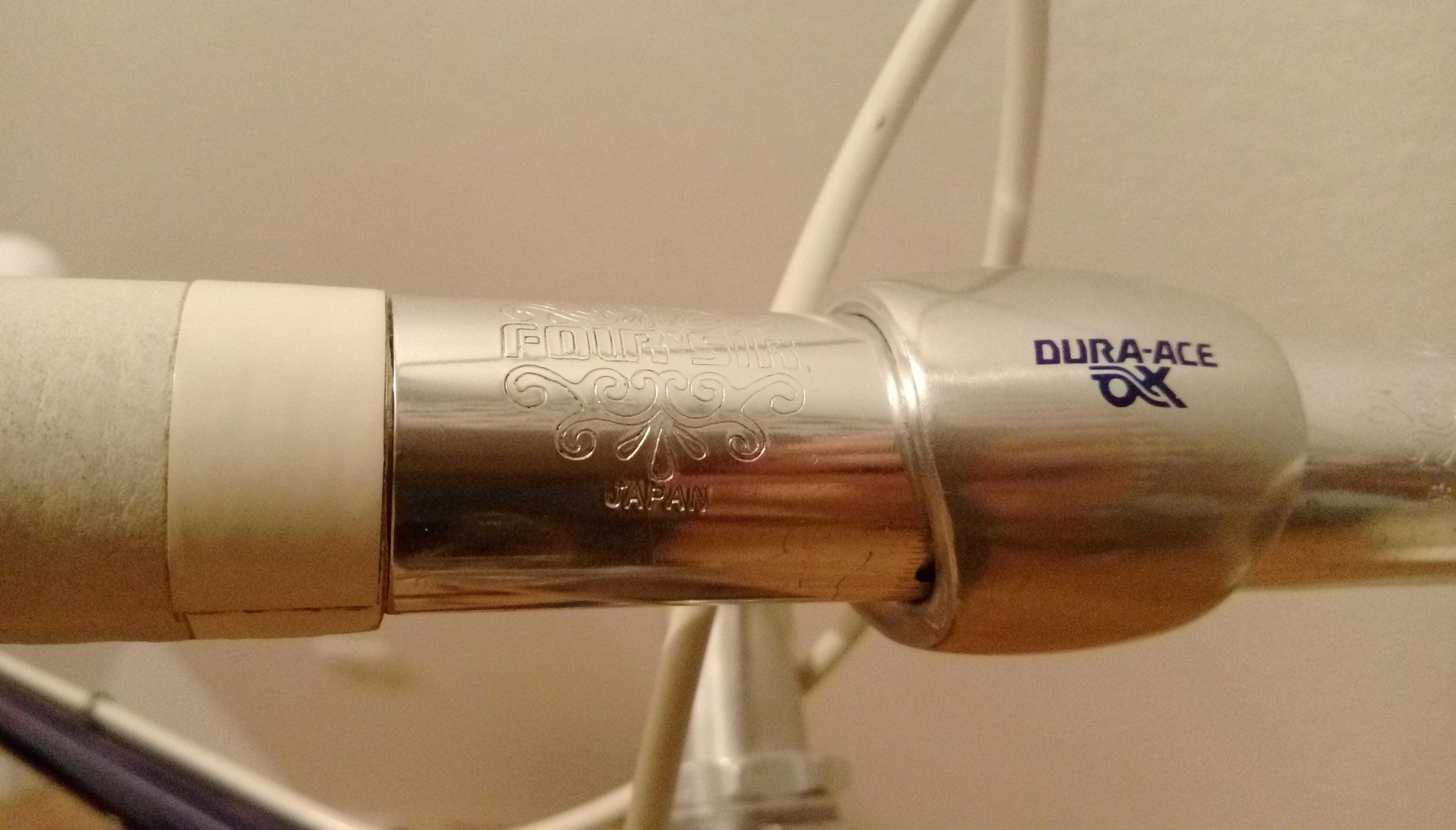

Hat jemand Informationen zum Hersteller/ zur Marke dieses Lenkers? Ist an einem Koga FP-S von 84 montiert und nach der Griffwicklung zu schließen müsste er das auch original "ab Werk" gewesen sein.
(Four'Sir?)
Finde dazu irgendwie nichts...

SR four SIR
Moin. Weniger Bastelfrage, aber ich finde keinen passenden Thread... Hat jemand Informationen zum Hersteller/ zur Marke dieses Lenkers? Ist an einem Koga FP-S von 84 montiert und nach der Griffwicklung zu schließen müsste er das auch original "ab Werk" gewesen sein. Finde dazu irgendwie nichts... Grüße aus Lübeck.
Schau bitte mal hier auf Seite 6.
