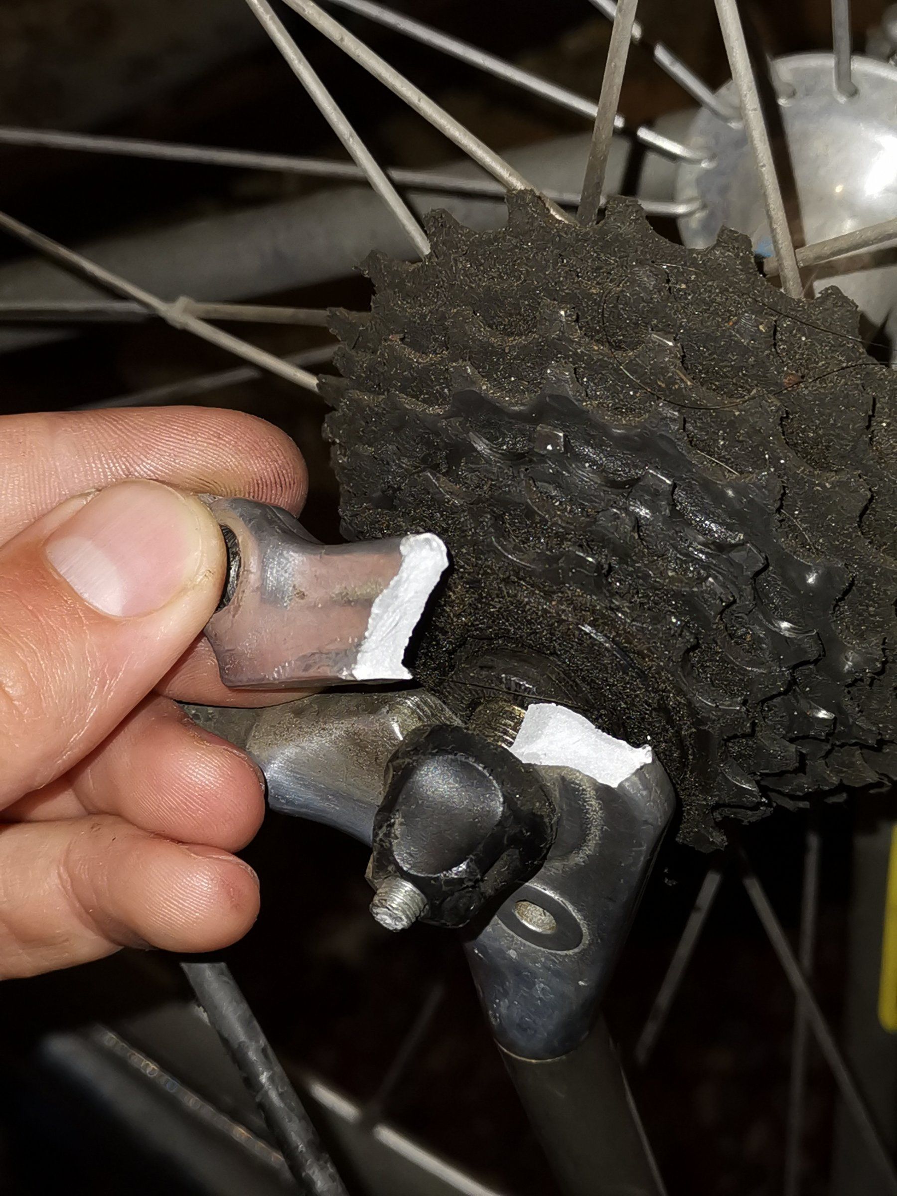

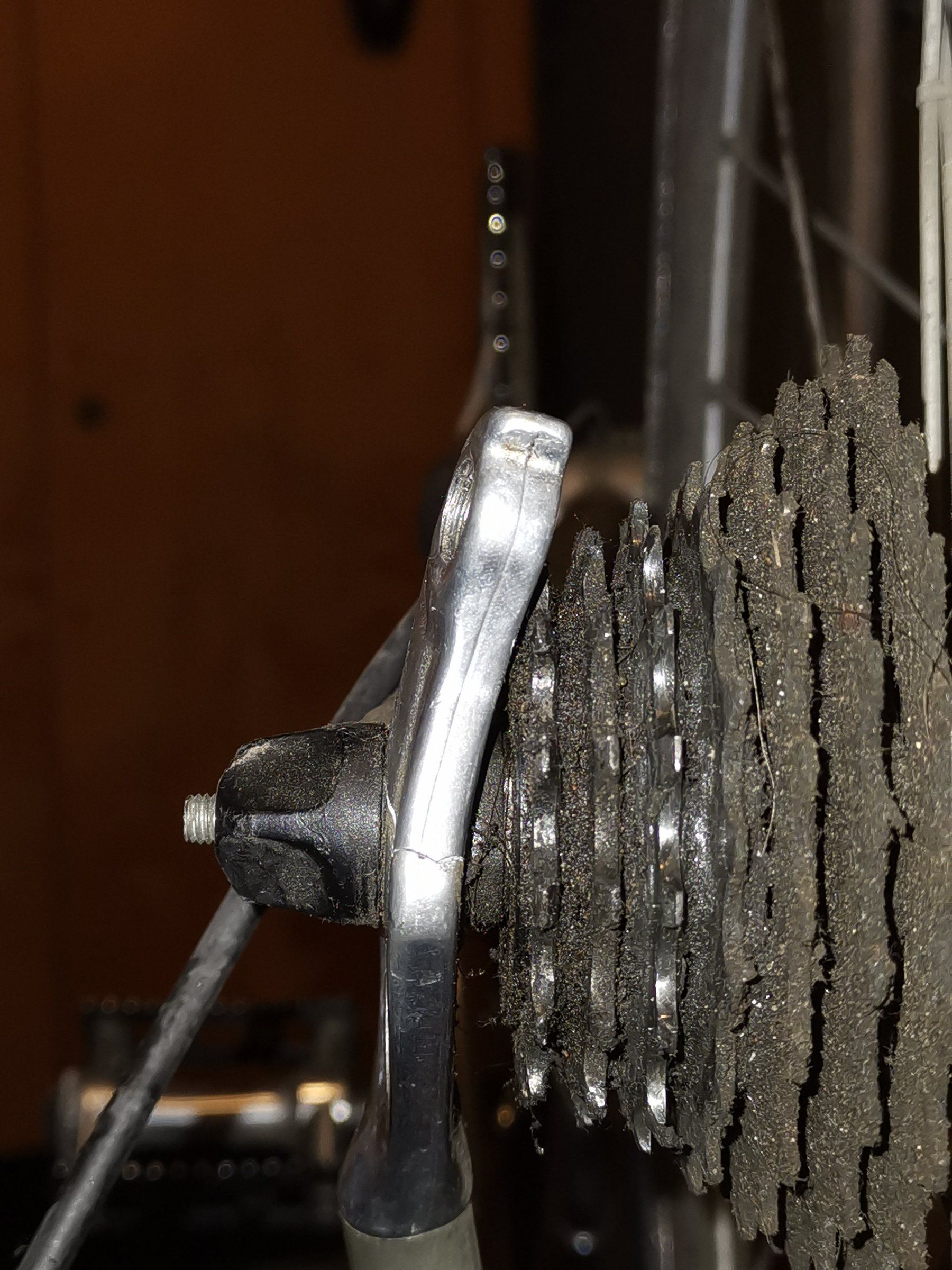

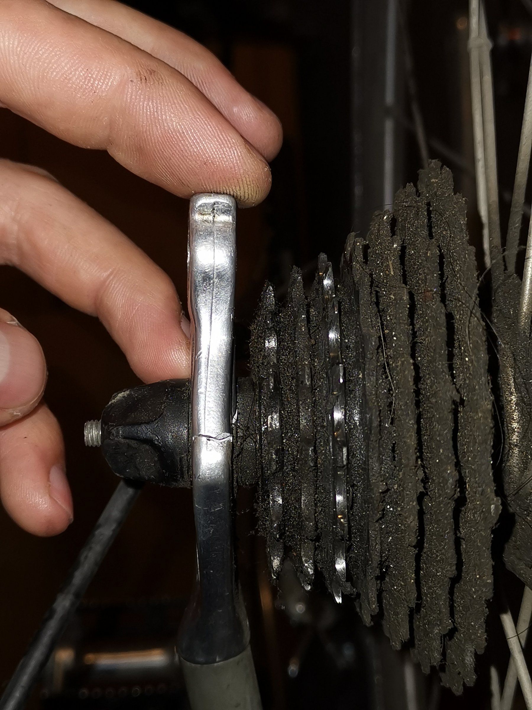

Hallo zusammen, ich habe hier mal ein Problem.
Bei meinem Vitus 979 ist leider durch einen Unfall das Schaltauge abgebrochen. :(
Meine Frage ist nun ob man es denn einfach wieder anschweißen könnte und so auch gleich wieder in die richtige Position bringen, da es auch etwas nach innen gebogen wurde.
Oder gibt es noch andere Möglichkeiten. Würde mich jedenfalls freuen wenn der Rahmen noch zu retten wäre. :)
Das wird eher schwierig. Jemand, der Alu schweißen kann, wird Dir das Ding schon wieder irgendwie ran bekommen. Aber es bleibt eine dicke "Schweißnaht", die der Schnellspann-Mutter im Wege wäre. Und ob das von Dauer hält....?
Am einfachsten wäre die Verwendung des "Not-Schaltauges" von Problem Solvers. Schön ist anders und auch die Frage, ob das reibungslos funktioniert.
Irgendwann wurden für Aluminium Rahmen auswechselbare Schaltaugen eingeführt. Schon weil dieser eigentlich einfache Schaden für die meisten das Ende bedeutet hat.

Anhang anzeigen 701561Anhang anzeigen 701562Anhang anzeigen 701563
...dazu müsste man wissen, ob die verwendete Aluminium-Legierung der Ausfallenden überhaupt schweißgeeignet ist.
Das nächste Problem sind die unmittelbar daneben liegende Verklebung der Kettenstreben, welche keine hohen Temparaturen abkönnen.
Das beste ist ein Ersatzausfallende (z.B. aus einem Schlachtrahmen) neu einzukleben oder eben einfach einen schraubbaren Schaltwerkadapter montieren.
