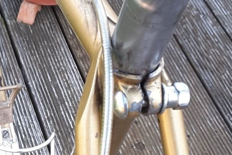

Kommt auch vor, aber mehr oder weniger deformierte Sattelstützmuffen aus Blech gibt es doch wesentlich öfter. Auch Riefen an der Sattelstütze durch beim Anziehen "umgelnickte" Ecken, da hilft auch vorheriges Ausreiben vom Sitzrohr nicht wirklich.
Das bei dem Koga, vielleicht Sattelstütze zu dünn? Nicht daß ich Dir Unfähigkeit unterstellen will, könnte ja auch ungünstige Kombination von Toleranzen sein, oder die Stütze hat jemandauf Untermaß poliert.
Nee , das war schon die korrekte Stütze , wobei Sattelstützen immer untermaßig sind , so einige 100. mm , aber das war nicht der Grund .
Und beim Gazellerahmen sind die "Ohren" besonders lang , was das reissen des Gussteils noch begünstigst .
Und ich bin derjenige der um Hilfe ersucht wurde , nicht der montierende.... , also aufpass...

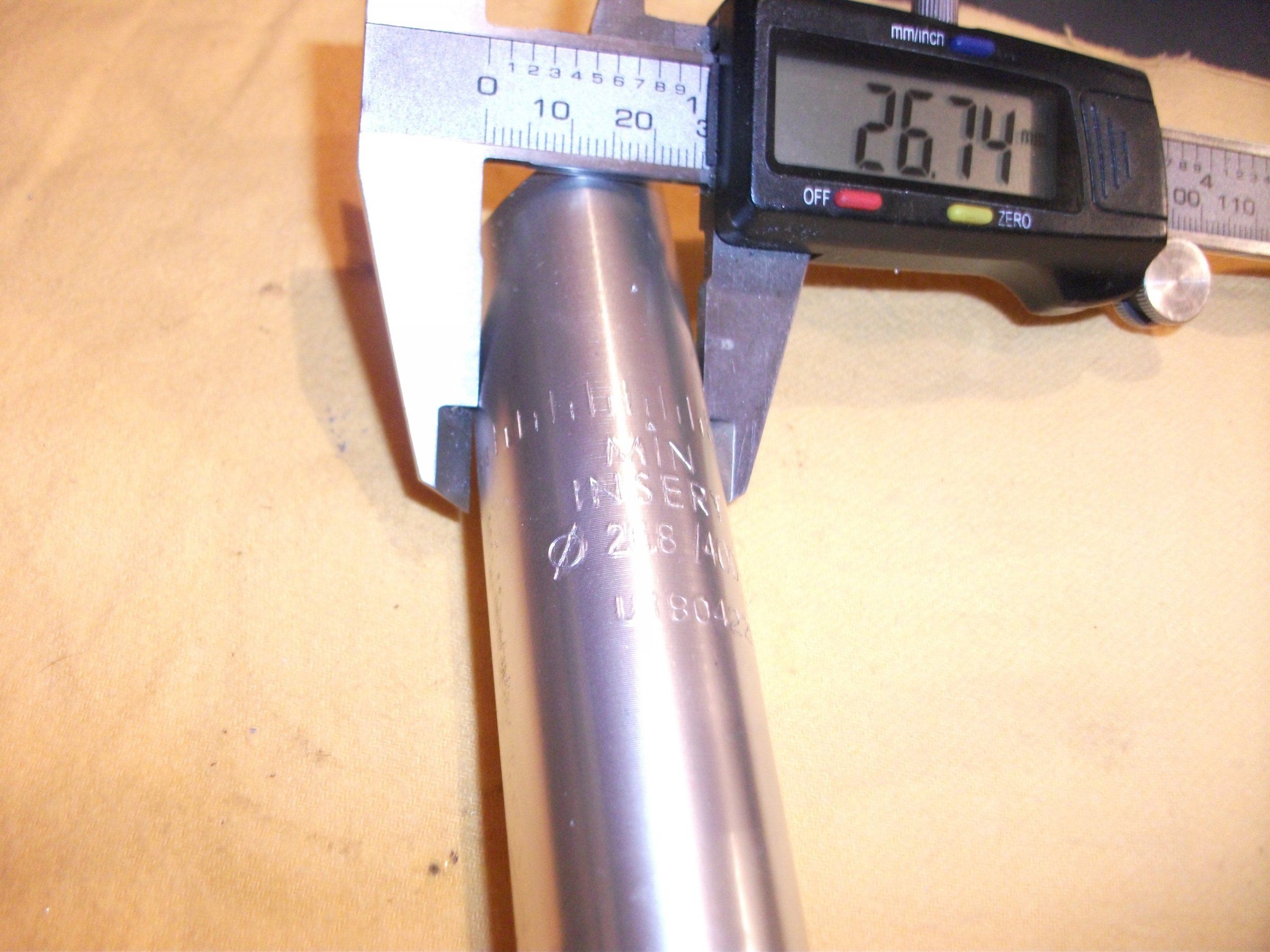

Die Dinger haben meistens ( m.E. immer) Untermaß und zwar 5 - 8/100. mm , was bei einem gedachten Schiebesitz zwischen
Muffe und Stütze viel zu viel ist , das erklärt in Sachen vermurkster Muffe fast alles .

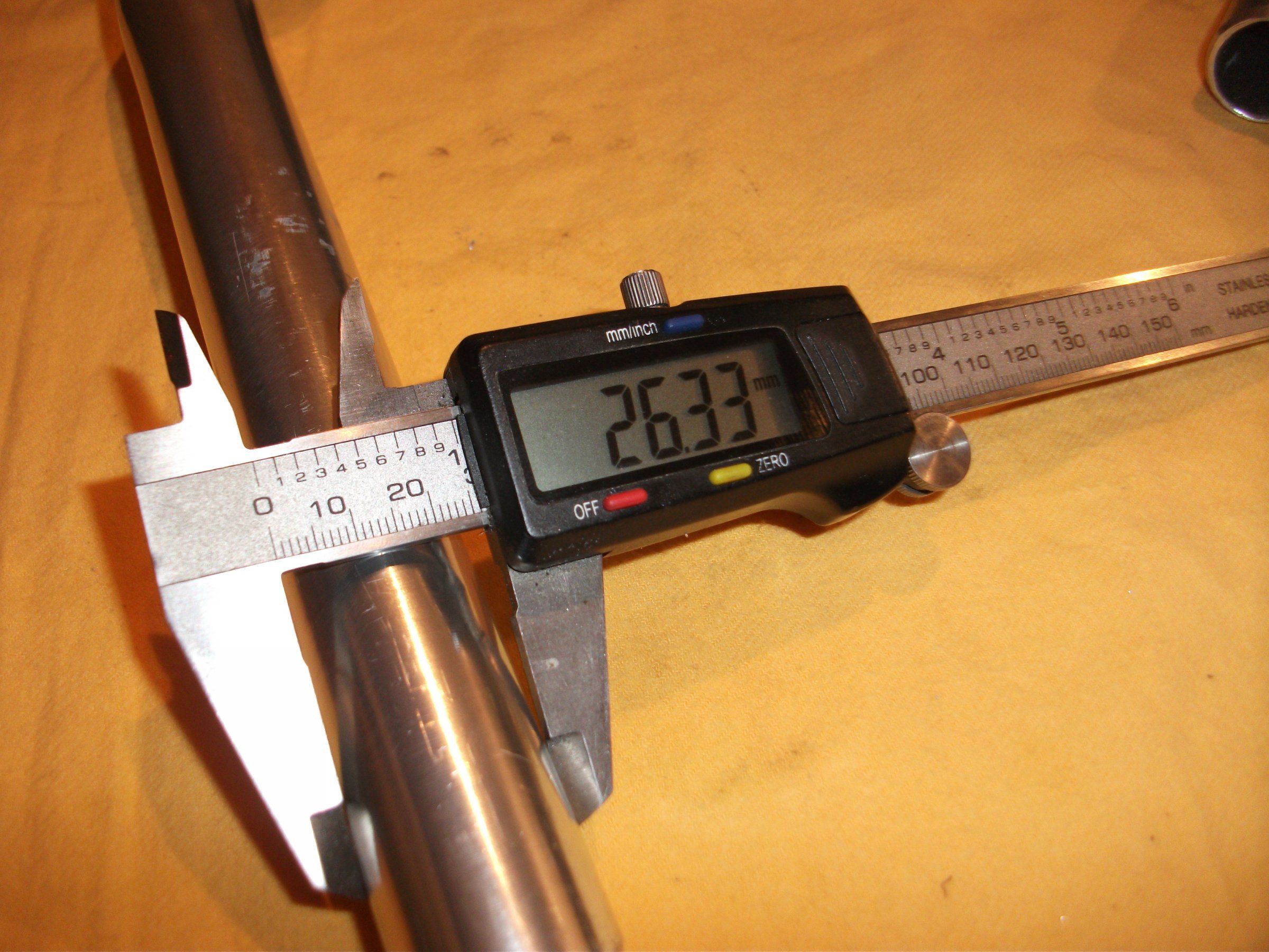

1. Bild : Nenndurchmesser 26,8 ; Istmaß siehe Anzeige
2. Bild : mit 26,4 das selbe .

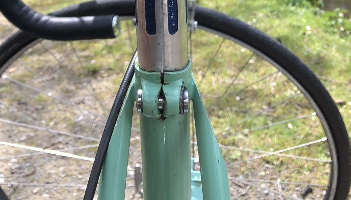

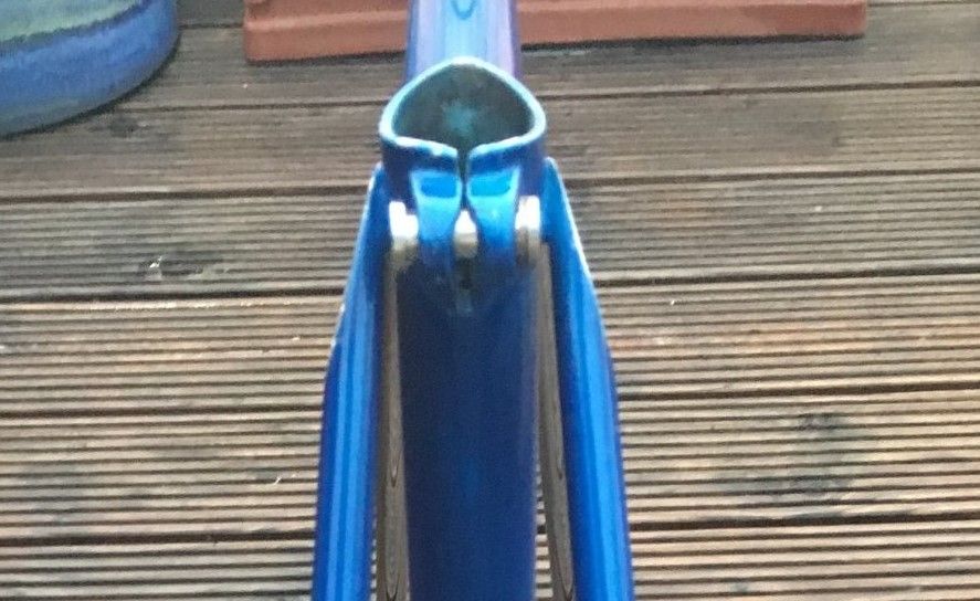

Restbilder von misshandelten Muffen als Abschreckung .

Das Untermaß der Sattelstütze von ca. 0,07mm macht beim Zuziehen der Sattelklemmung am Spalt gerade mal 0,07 * pi = 0,22mm aus, führt also keinesfalls zu solchen vermurksten Sattelmuffen. Da muss dann schon eine mindestens um 0,2mm zu klein gewählte Sattelstütze verwendet werden:
(0,2mm + 0,07mm) * pi = 0,85mm
Ja , und das Rohr etwas größer und schon haben wir den Salat , das ist wirklich so .

Das hast du brav ausgerechnet , aber der Spalt verhindert das die Stütze rundum geklemmt ist ( die Muffe ist ja keine Schelle die sich kpl. gleichmässig zuzieht , nur der Teil hinter den Sattelstreben gibt nach , der grösste Teil der Muffe ist starr , da sind vorne das Rohr eingelötet und seitl. die Streben dran ) , die Stütze sitzt nicht richtig fest , trägt nicht rundum , und dann wir nochmal richtig nachgezogen , was die Muffe gar nicht mag .
Fazit , der Spalt ist der Auslöser und die sauschlechte Fertigung die Ursache .:rolleyes:
Da gibt es nichts zu beschönigen . ;)
Das Vollhonks falsche Stützen verwenden ist ja nun nicht Thema , dagegen hilft ohnehin nichts .

Das hast du brav ausgerechnet , aber der Spalt verhindert das die Stütze rundum geklemmt ist ( die Muffe ist ja keine Schelle die sich kpl. gleichmässig zuzieht ) , die Stütze sitzt nicht richtig fest und dann wir nochmal richtig nachgezogen , was die Muffe gar nicht mag .

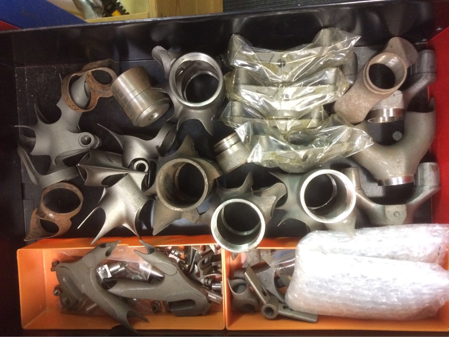

Natürlich ist die Menge Material für das Gewicht entscheidend , das musst du mir echt nicht erzählen , nur sind Gussmuffen immer wandstärker , also schwerer , und gegossener Stahl ist immer spröder als gewalzter Stahl durch den Gefügeaufbau, das ist mindestens genauso klar , kannst ja mal ein Gussteil biegen.
Foto : Blechmuffen / Gussmuffen in einer Kruschelkiste , das ist selbsterklärend genug .
Zeig mal eine dünner gefeilte Gussmuffe an einem Rahmen...hab ich noch nie erlebt .
