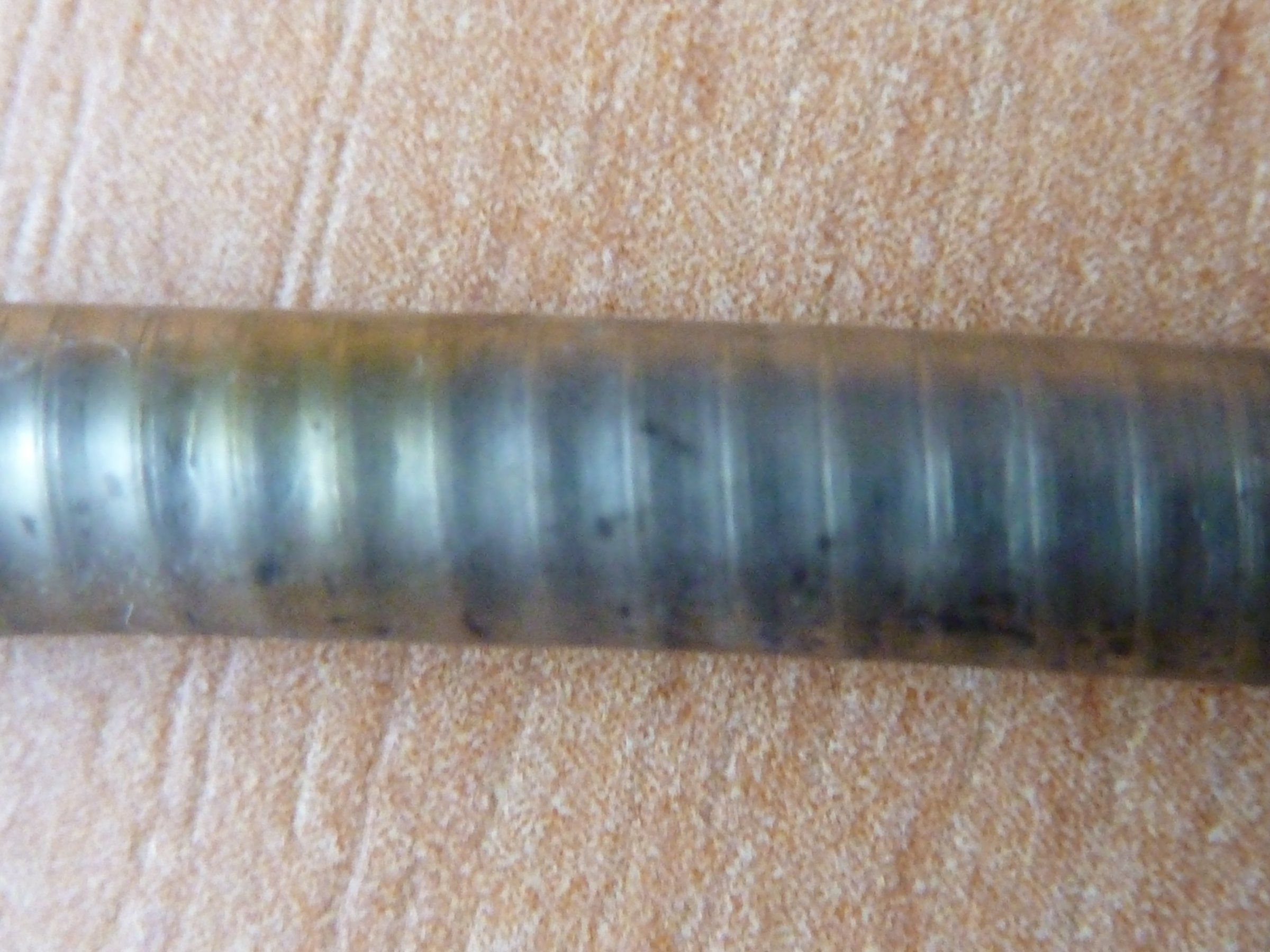

3) LENKERBAND: Das Bild zeigt ein Stück vom Original-Lenkerband. Ich dachte jetzt einmal an VELOX. Hat jemand Erfahrung damit? https://www.sella-berolinum.de/shop...band/2316/velox-lenkerband-gelocht-blau?c=110

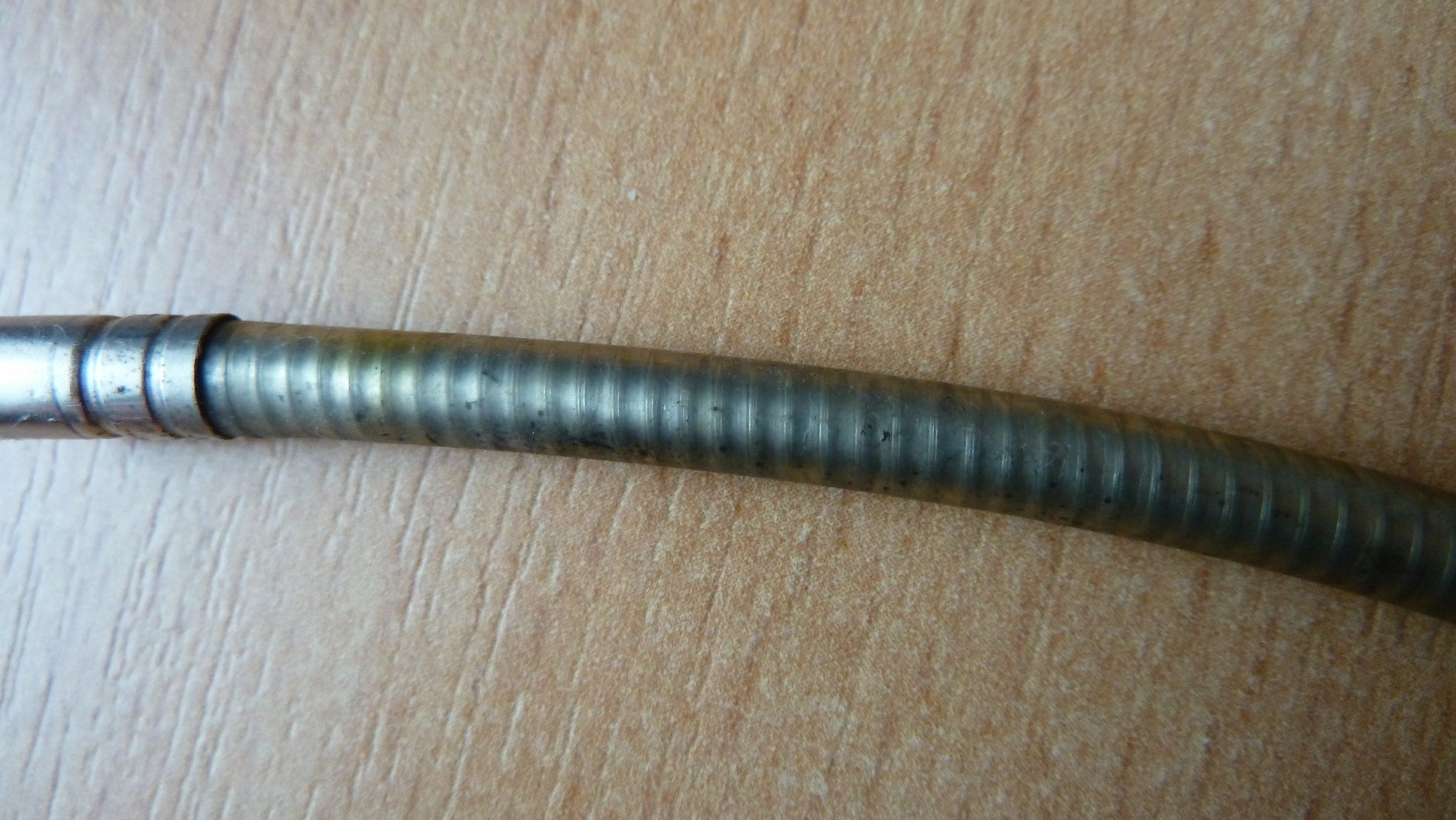

4) BREMSZUGHÜLLEN: Verbaut war welche wie auf dem Bild ersichtlich. Ich habe mich jetzt einmal für eine JAGWIRE CX entschieden. Das kurze Stück (ca. 24 cm) der Schaltbowde beim Schaltwerk war auch mit einer Bremszugbowde mit 5 mm im Durchmesser ausgeführt. Kann man das wieder so machen? https://www.sella-berolinum.de/shop...ug-huelle-5mm-silber-gedreht-2-5m-rolle?c=174
Ja, das geht und das wurde auch immer so gemacht...bis die indexierten Schaltungen kamen, die benötigten Hüllen mit weniger Kompression.
