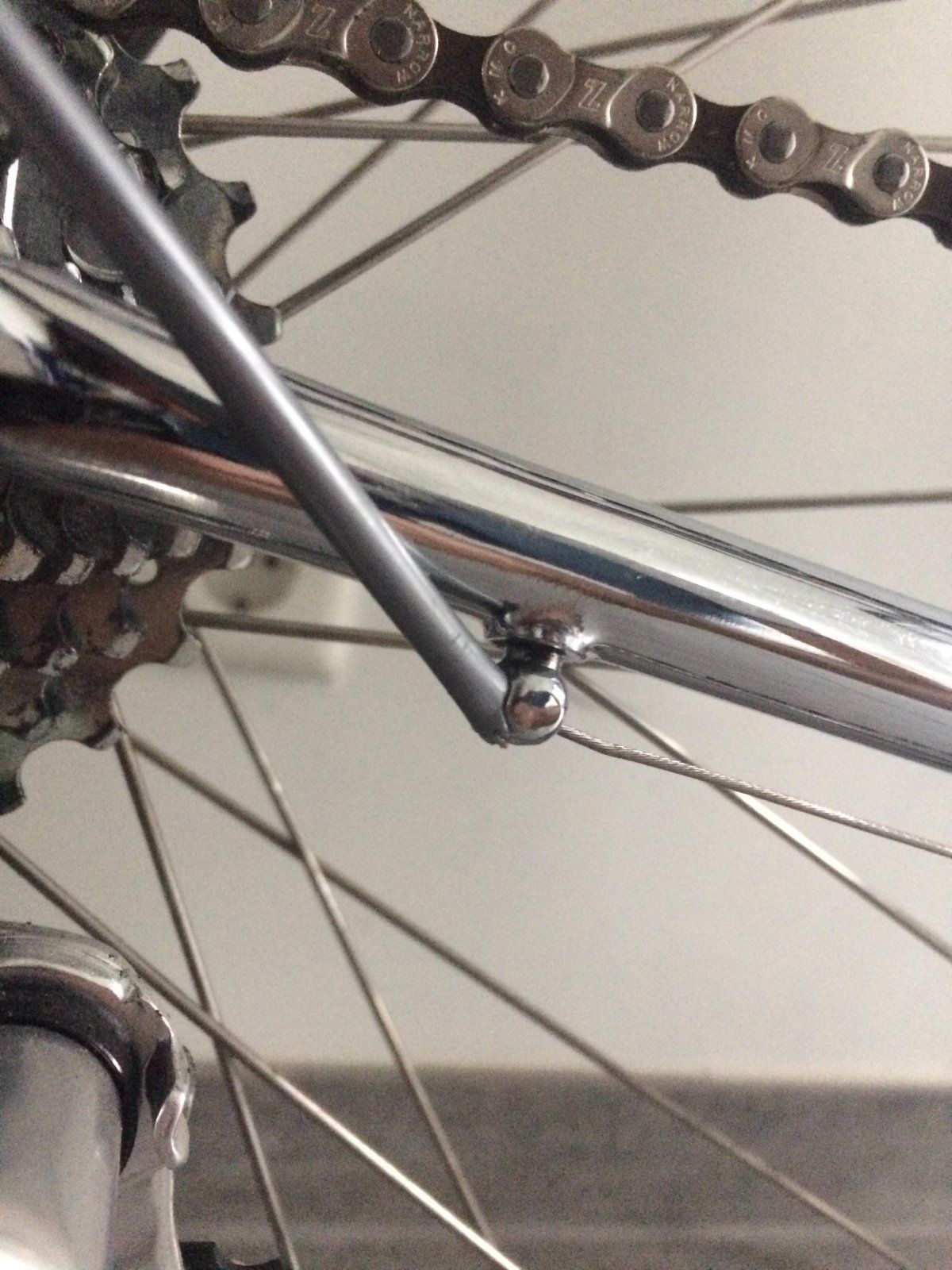

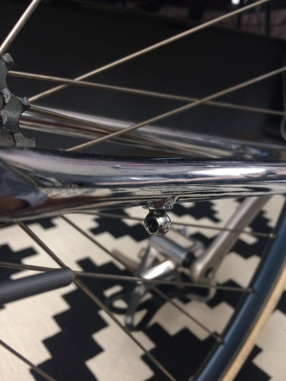

Freunde der sauberen Zugführung! Beim Aufbau meines aktuellen Projekts hat sich folgende Problematik ergeben: Die Schaltzugaußenhülle passt mit ihrem Durchmesser beim besten Willen nicht in die Halterung auf der Kettenstrebe. Ich habe es dennoch montiert und die Schaltung funktionierte recht gut. Dass das nicht besonders gesund aussieht und später zu Problemen führen kann ist mir klar. Daher nun meine Frage: Gibt es dünnere Schaltzugaußenhüllen, die passen würden oder eine spezielle Endhülse, die sozusagen als Adapter fungieren kann und von denen man wissen müsste?

Ich glaube du brauchst so etwas wie diese hier: https://velo-classic.de/oxid2/Rennr...hrung-1-8mm-abgesetzt-Messing-vernickelt.html
Ich bin mir aber alles andere als sicher, also ohne Gewähr!
Shimano SIS SP 40/41
