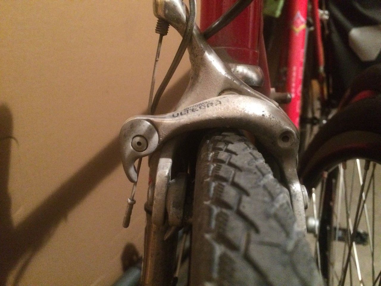

Hallo zusammen,
am Alltags-/Pendel-Renner meiner Frau ist es vorne zwischen Bremse und Vorderrad sehr eng... zu eng.
Die Gabel hat ein paar mm mehr Platz, das würde reichen. Kennt jemand eine RR Bremse die etwas mehr "Platz" hat als die Ultegra? Oder soll ich die Feile schwingen (ich bräuchte mind. 2mm...)? Oder doch nach einer anderen Gabel suchen?
Danke schonmal für eure Ratschläge!
Felix
Hallo zusammen,
Felix
Vielleicht die Shimano BR-R650? Ich bin mal von BR-7700 zur vorgenannten gewechelt, wenn auch auch anderen Gründen (Reach). Meine aber, daß die insgesamt mehr Platz böte.
Keine Gewähr. ;)
Die R650 hat längere Schenkel. Und die braucht es ja nicht.
Bei der Kombination werden in den meisten Dual Pivot Bremsen etwas eng werden. Die aktuellsten Serien sind eher für breitere Reifen ausgelegt. Ich würde in der Tat schlicht ein etwas weniger dick auftragenden Reifen montieren. Das scheint mir das Sinnvollste.
Theoretisch helfen dünnere Bremsbelege...praktisch muss man die erstmal finden, oder an anderen Rädern runterfahren :D
Bei meiner Pendelgazelle habe ich hinten die 105er Single-Pivot montiert weil die etwas mehr Platz boten als die BR-650 Dual Pivot. Wäre die beste Single-Pivot laut Onkel Sheldon, vielleicht reicht ja die Bremsleistung? :)
Danke, vielleicht teste ich wirklich mal eine single Pivot Bremse. Dünnere Reifen möchte ich nicht (lieber noch dickere :rolleyes:) - das ist einfach komfortabler im Pendel-Einsatz...
Viele Grüße,
Felix
