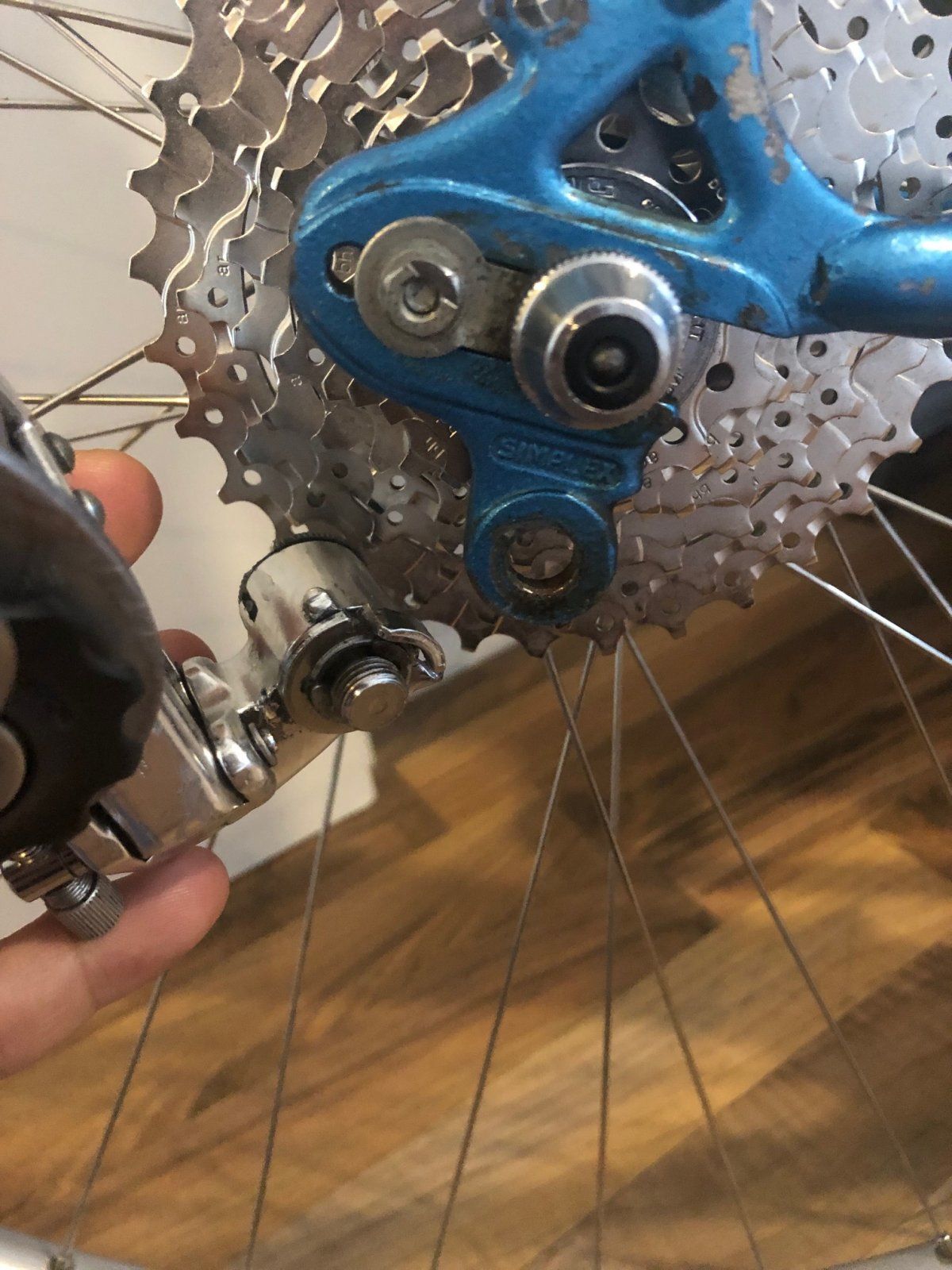

Hey ihr!
Mal wieder ein kleines Hindernis beim zusammenschrauben - bin mir aber sicher, dass ihr mir schnell weiterhelfen könnt :)
Wollte mein Schaltwerk gerade am Rahmen befestigen, allerdings ist am vorgesehenen (?) Loch leider kein Gewinde. Wie und mit welcher Vorrichtung bekomme ich das Schaltwerk nun an den Rahmen?
Dank Euch vorab und beste Grüße
Anhang anzeigen 705039Anhang anzeigen 705040
Google Mal "Schaltwerk Adapter". Ob das bei dir hinkommt wäre aus zu probieren.
Die sind für Ausfallenden ohne Schaltungsauge, der Rahmen hat doch eines nur ohne Gewinde. Er braucht eine Gewindehülse die da rein passt. Evtl geht auch eine flache Mutter (ohne Gewähr, noch nicht selber ausprobiert)
Solch eine Hülse mit M10x1 müsste passen. Eventuell musst du die Bohrung auf 12mm aufbohren, das "Fleisch" dafür sollte ausreichend sein.
Aber wenn das Gewinde des Schaltwerks größer ist als die Bohrung, dann könnte man vielleicht ein M10x1 Gewinde reinschneiden. Dazu muß man aber den Innendurchmesser der Bohrung kennen.

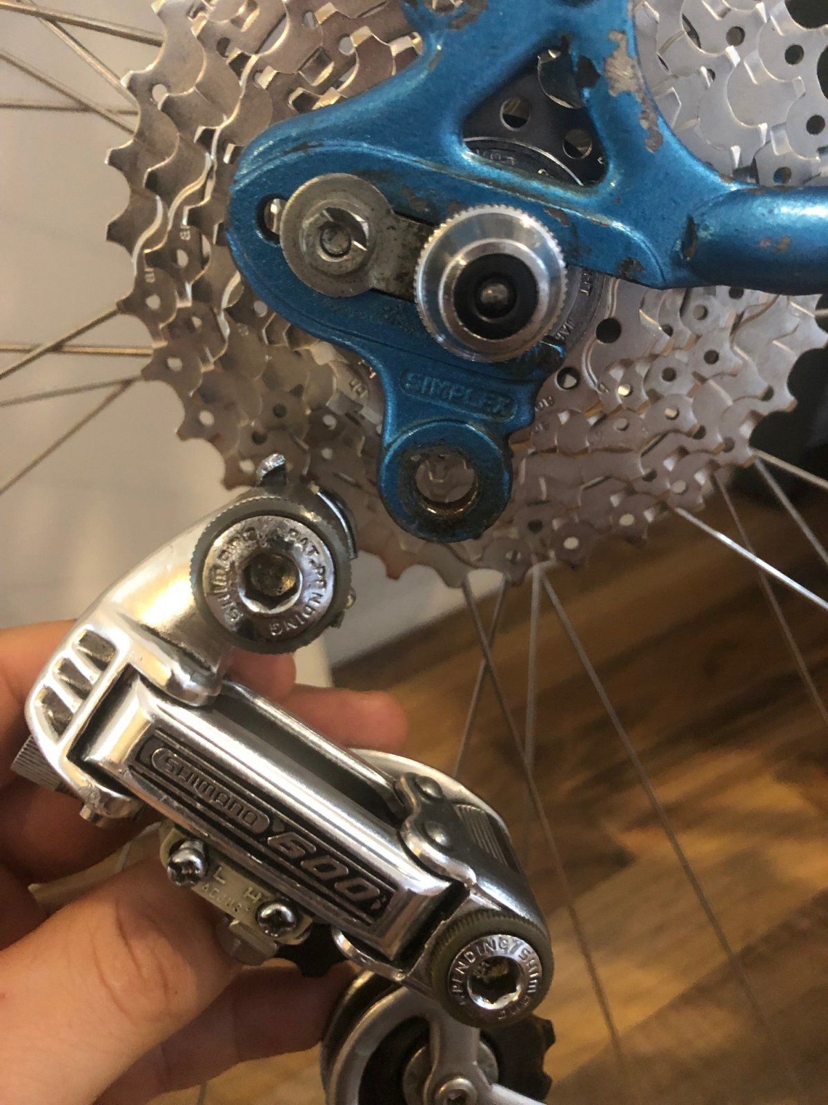

Hey ihr!
Bei diesen Ausfallenden bist du auf Simplex-Schaltwerke festgelegt. Die haben einen durchgehenden Bolzen mit Innengewinde und werden von hinten verschraubt. Dazu ist kein Gewinde nötig. Und die Feder stützt sich in der Kehle oben am Schaltaufe ab. Dafür ist kein Haken nötig.
Man kann in dieses Schaltauge ein M10 Gewinde schneiden und unten einen Haken feilen. Aber so lange es Simplex-Schaltungen gibt, kann man es auch original lassen.

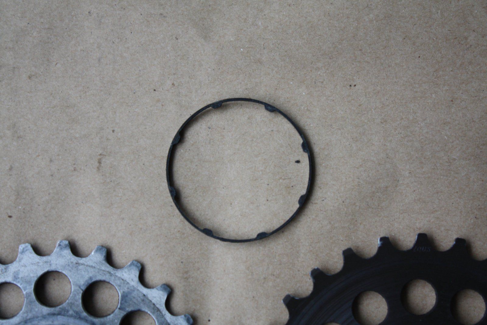

Kennt sich jemand mit Zeus 2000 Kränzen mit Alu Ritzeln aus?
Ich bekomme die Ritzel nicht ohne Spiel fest. Meine Vermutung ist, dass Distanzringe fehlen. Ich habe nur diesen einen.

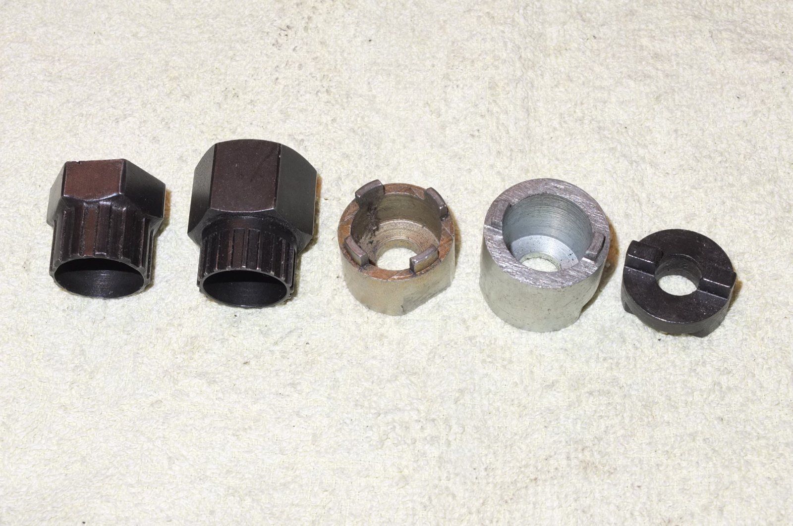

Welchen Abzieher benötige ich?
Vielleicht kann mir jemand helfen!
Ich suche den passenden Abzieher für diesen Schraubkranz.

Hey ihr!

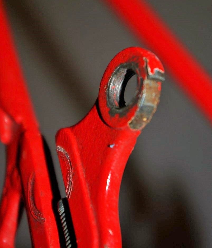

Wenn du eine Schaltung die per M10x1 Bolzen an den Ausfaller geschraubt wird ( was ich auch machen täte ) musst du mit einer scharfen Schlichtfeile und Handwerkskunst das Auge von dem Simplex Ausfallende umarbeiten , das Bild ist selbsterklärend .
Und einen M10x1 Gewindebohrer+ Windeisen brauchst du ebenfalls , nachdem du das Loch darin auf den Gewindekerndurch messer aufgebohrt hast .
Falls du aber das Rad unbedingt original behalten möchtest , musst du dir halt eine gute Simplex Schaltung besorgen , die gibt es natürlich auch.

Das hat mal nichts mit der Nabe zu tun , da ist einfach nur das übliche Gewinde drauf , Nabentyp übergreifend .
Benötigen tust du eine 2 Zapfen Abzieher der bei dem Reginakranz passt .
Die Achse vorher auszubauen war/ist eine Schnappsidee , das der Achsstummel den Abzieher zentriert ( ist meist ein 10mm Loch drin )
Um das abrutschen zu verhindern kann man den Schnellspanner benutzen und den Abzieher damit fest anpressen .
Rad mit Abzieher dran kopfüber in den Schraubstock ( Schlüsselflächen einspannen) , Rad selbst als Hebel benutzen .
Die beiden rechten würden wohl gehen.

Die Achse hab ich nur ausgebaut, da mich ersten das Baujahr und zweitens der Zustand der Laufflächen interessiert haben.
Ich meine der Abzieher ganz rechts sollte passen. Der daneben passt bei Regina nur bei 6-fach, also Schraubkränzen jüngeren Baujahres.

So wie ich das gelesen habe, haben die einzelnen Ritzel ja ihre "Spacer" direkt dabei. Sprich dieser Kragen an den Ritzeln sollte schon genug spacer sein. Was ich nicht weiß ist ob vllt an erster oder letzter Position noch einer hin muss.
