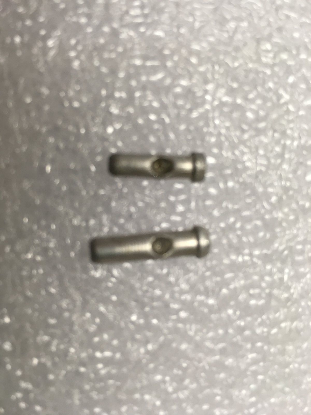

Man kann das Kabel alternativ mit dem Brenner erhitzen und die Litzen so verlöten,
... wobei mein Rad auch den 80ern auch solche Endhülsen hat. ?
Bei meinem Rennrad aus den 1980er wurde es so gemacht.
Wie gehört das deiner Meinung nach gemacht?
Mag gut sein, das es in den 80er so gemacht wurde....bei meinen Klassikern aus den 60er bzw. 70er,
habe ich nur mit einem Pinsel etwas Farbe aufgetragen, das verhindert ganz gut das ausfransen.

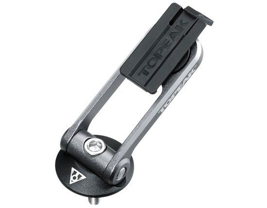

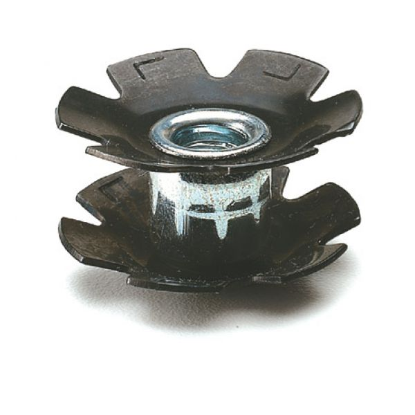

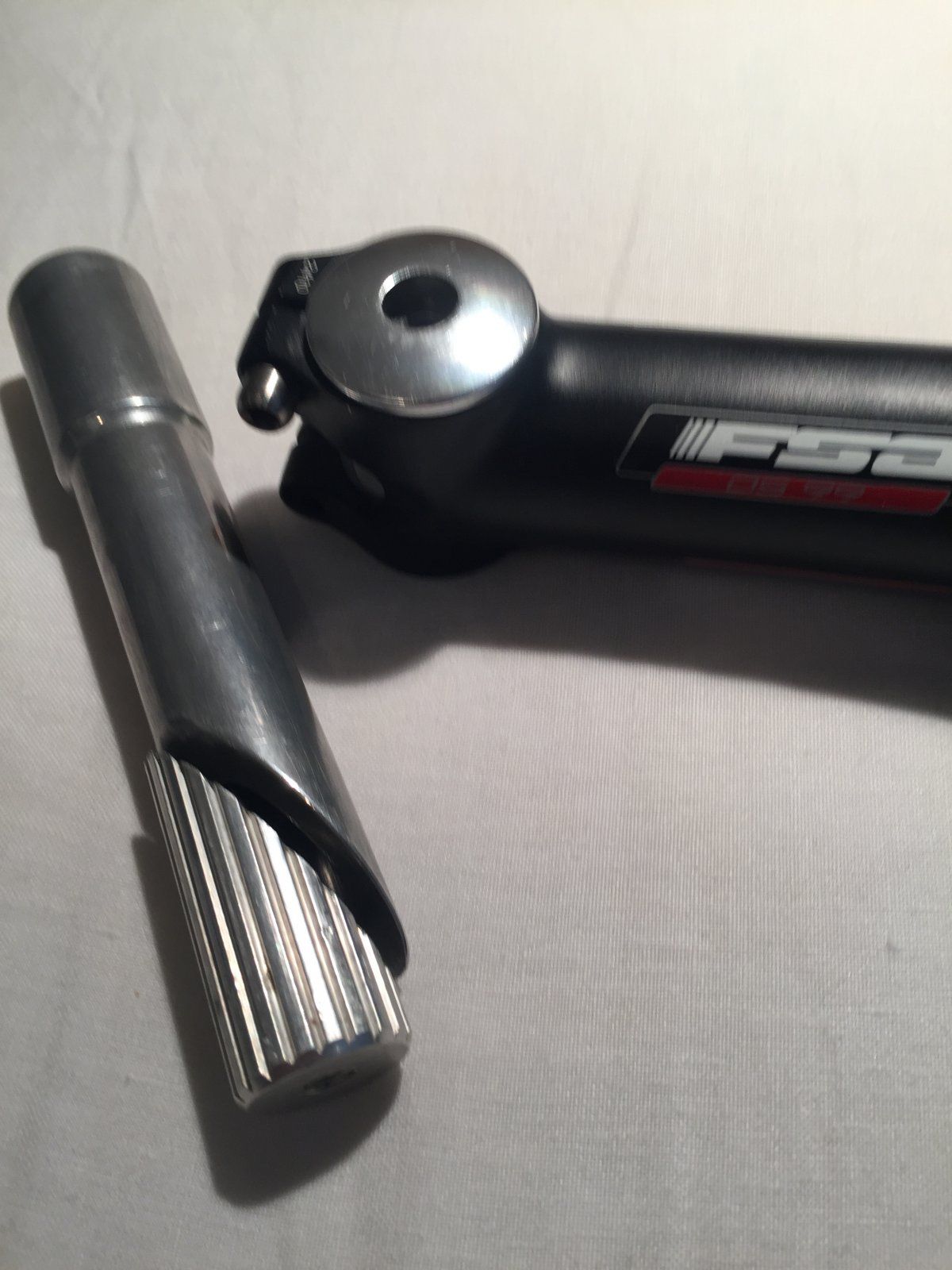

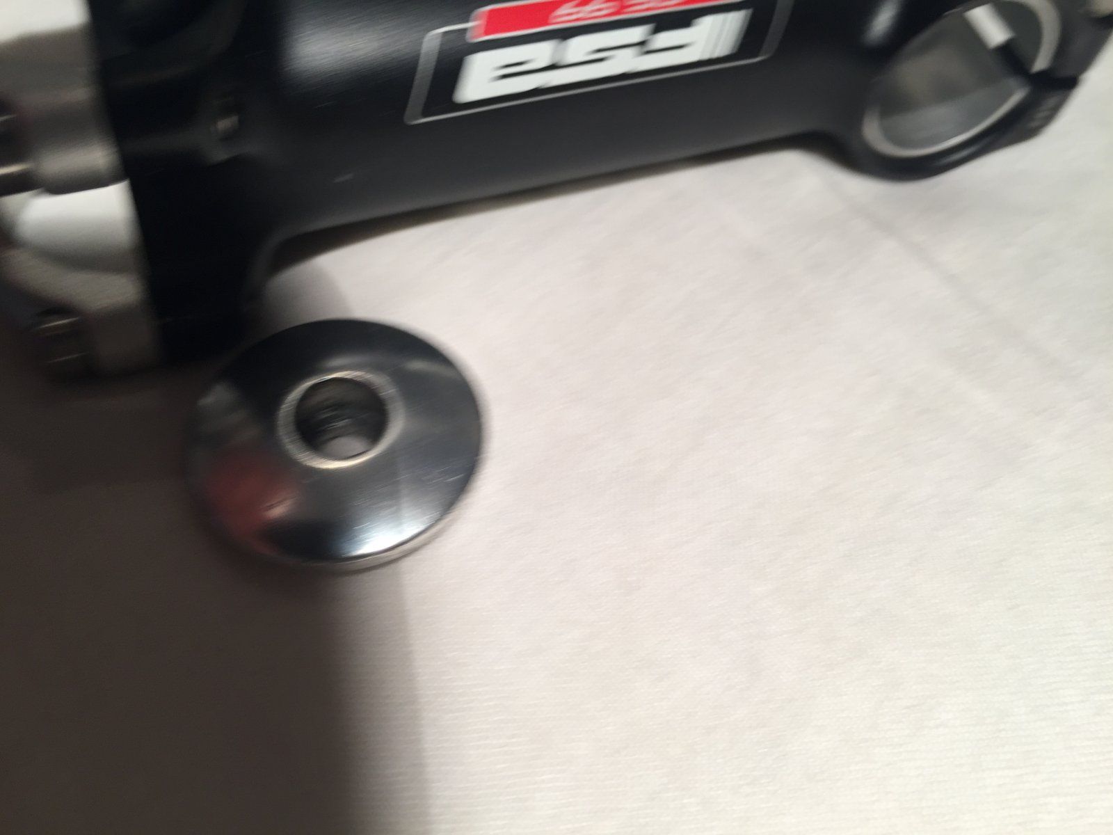

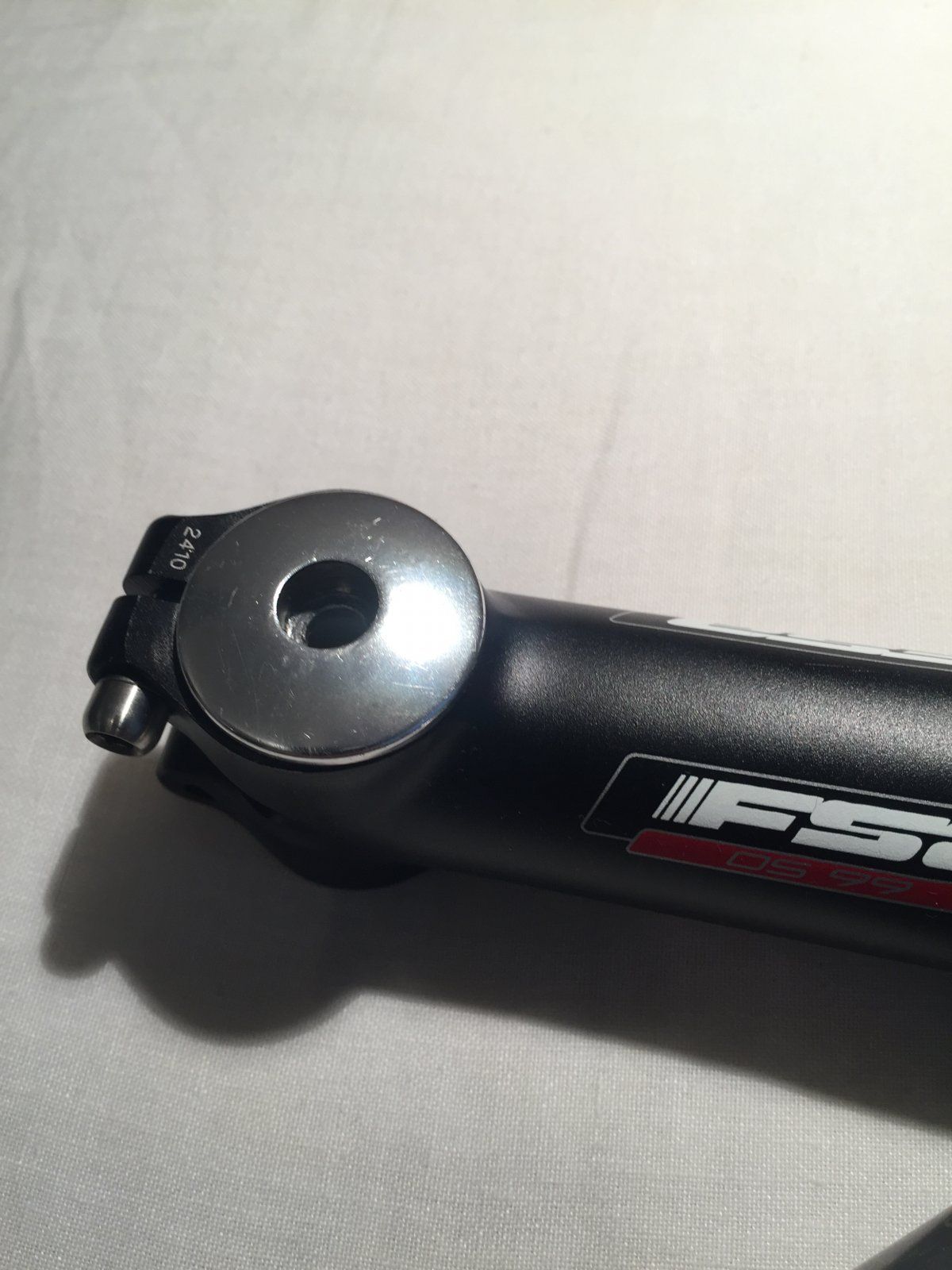

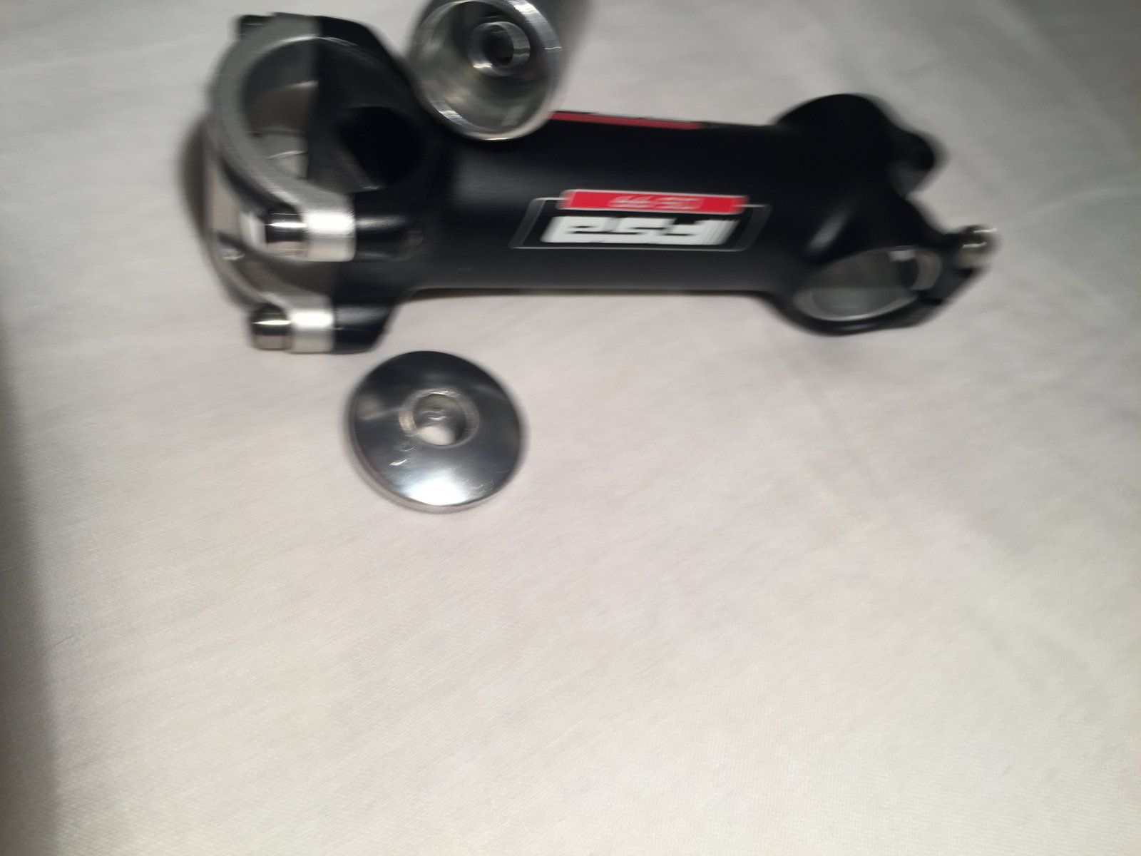

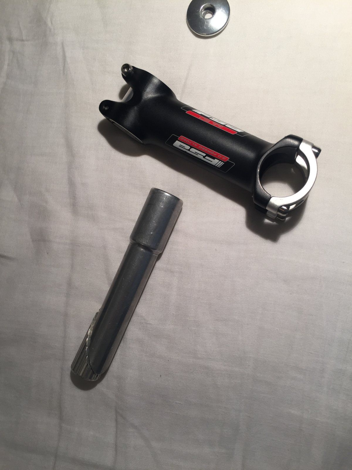

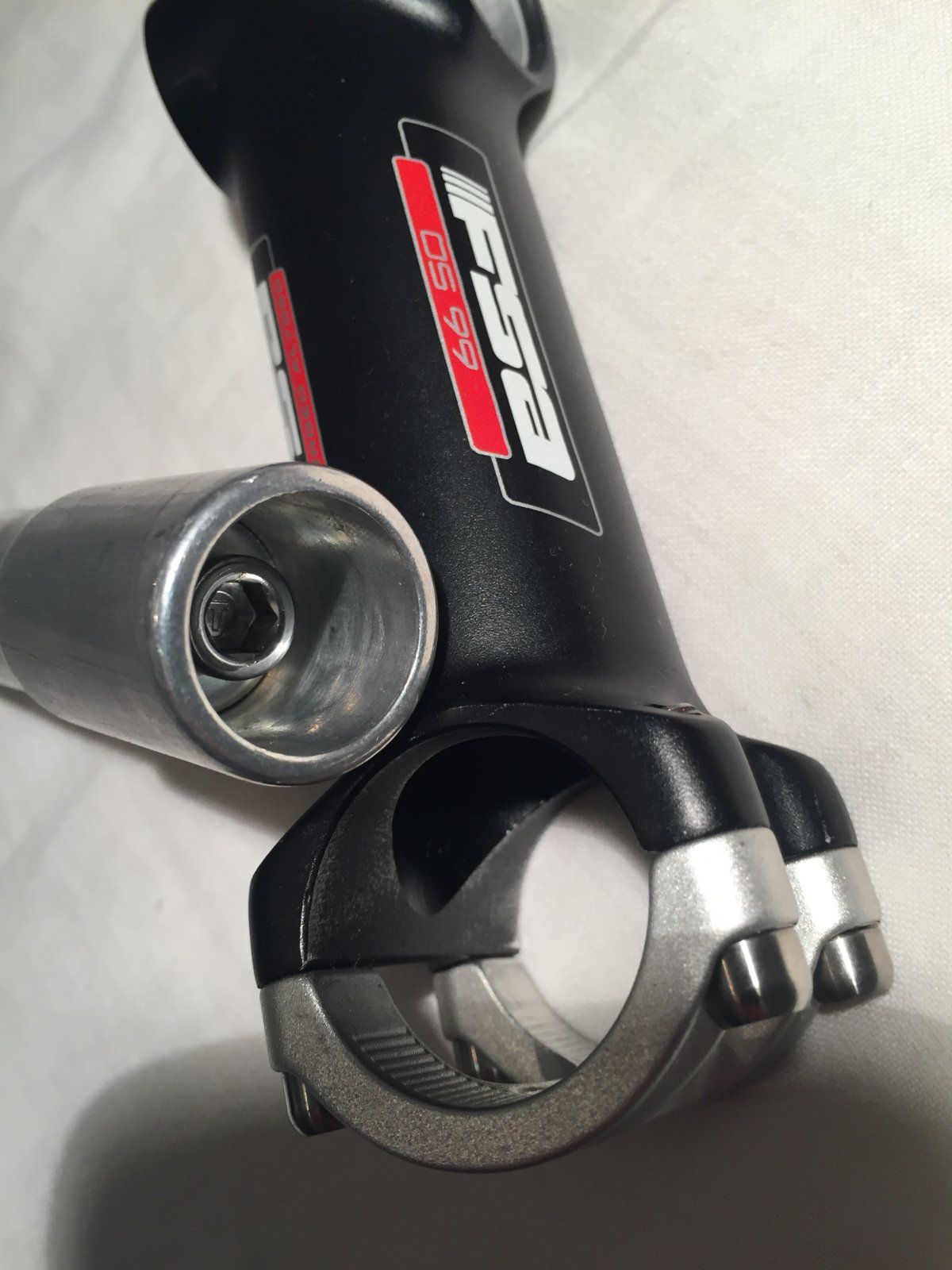

Es soll ein Ahead-Vorbau an einer 1 Zoll GEWINDE-Gabel montiert werden.
Vorbau inkl. Hülse, Adapter, alles da, alles passt. Wie aber bekomme ich einen Ahead-Deckel montiert? Mit einer längeren Inbusschraube ist es ja wohl nicht getan, das hieße, dass die gesamte Klemmkraft vom Deckel aufgenommen wird, da wäre mir etwas unwohl. Wer hat Lösungen? Es soll übrigens kein normaler Deckel sein, sondern die Basis für einen Topeak Handyhalter
Anhang anzeigen 705830Anhang anzeigen 705831Anhang anzeigen 705832Anhang anzeigen 705833Anhang anzeigen 705834Anhang anzeigen 705835
du wirst wohl eine ahead kralle brauchen...(hoffe das geht sich in deinem fall aus)
nimmt einen Lenkerstopfen , die von Fizik passen z.B. sehr gut.
Ah, hier ist die 6mm Inbus-Schraube noch mal mit einem Innengewinde versehen, damit lässt sich der Deckel separat montieren, nice!
...gleich zwei Sonderfälle. Das ist nun mal nicht vorgesehen und damit wird es wohl auf einen Eigenbaulösung herauslaufen.
Eine aufgeschweißte Mutter mit 10mm Schlüsselweite und einem M5 Innengewinde auf der langen Konusschraube könnte so eine Bastellösung sein...
