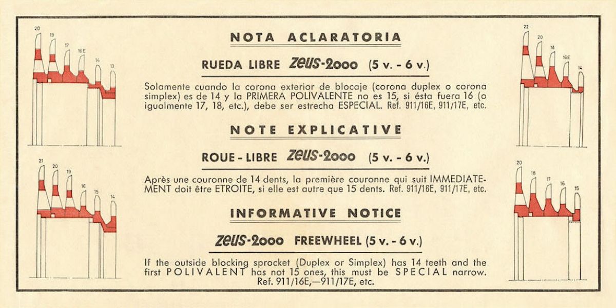

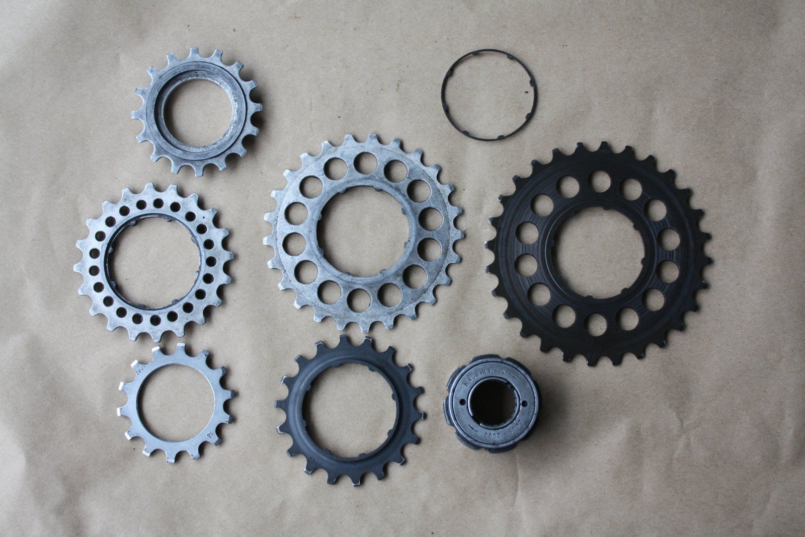

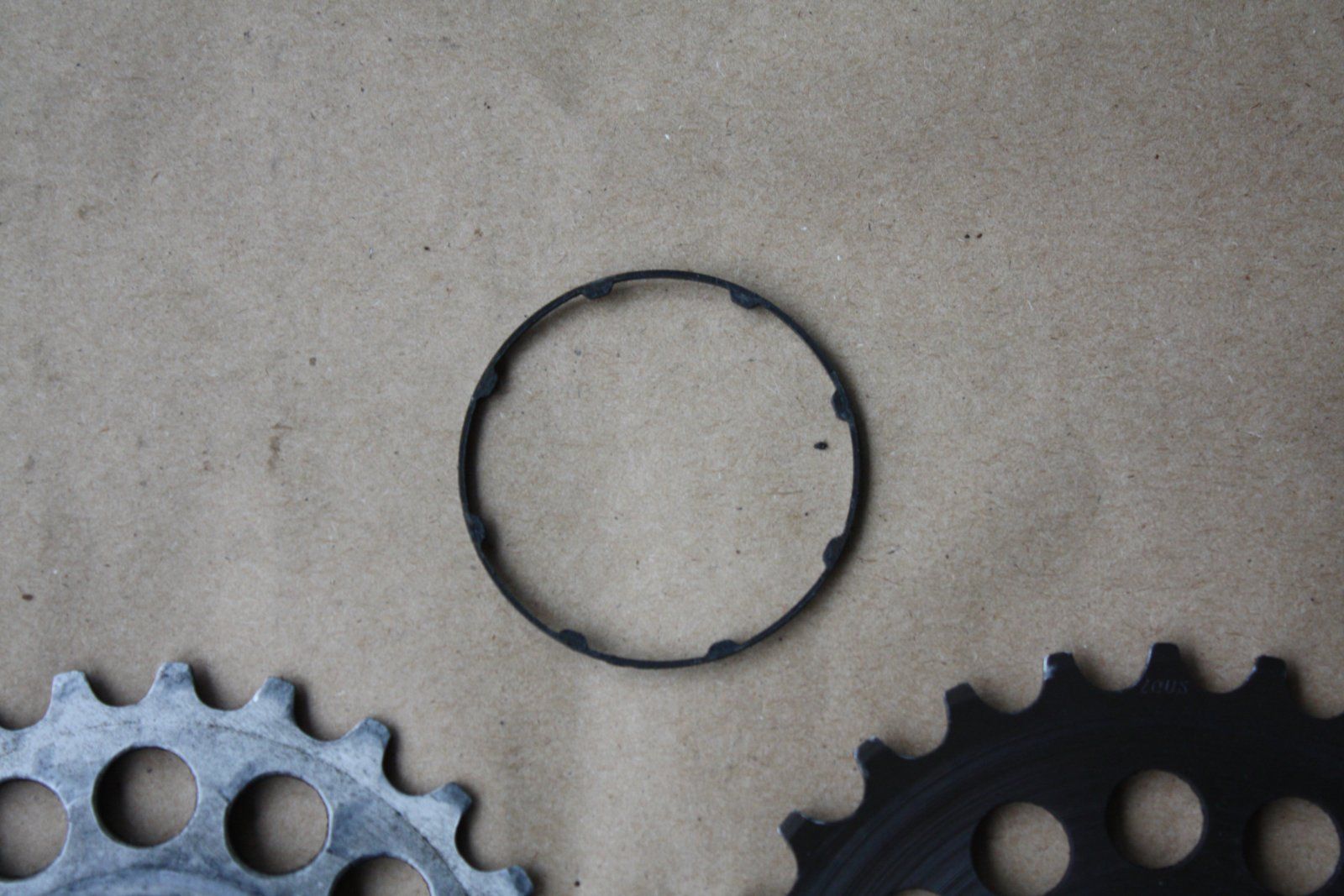

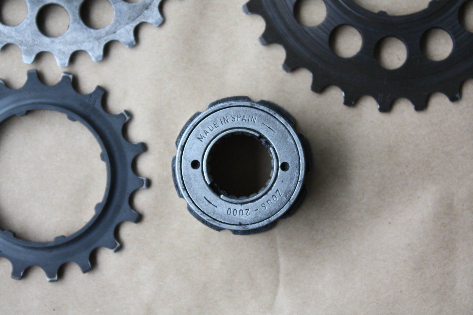

Kennt sich jemand mit Zeus 2000 Kränzen mit Alu Ritzeln aus?
Ich bekomme die Ritzel nicht ohne Spiel fest. Meine Vermutung ist, dass Distanzringe fehlen. Ich habe nur diesen einen.

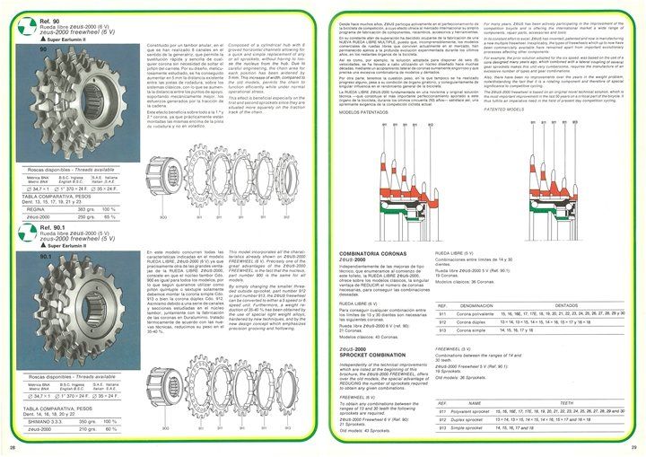

Moin @sgx-83
vielleicht helfen diese Katalogausschnitte weiter:
Ich kann keine Spacer erkennen, im zweiten Bild gibt es den expliziten Hinweis: "no spacers needed"...

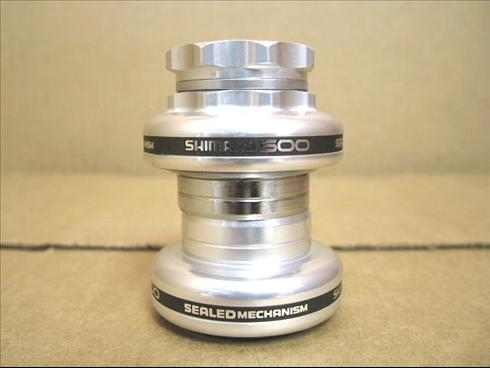

Da bei meinen "Fang des Tages" beim Shimano 600 Steuersatz die Aufkleber "SHIMANO600 SEALED MECHANISM" fehlen, suche ich diese.
Kennt jemand von euch eine Möglichkeit, diese nachzufertigen? Die Aufkleber haben eine spezielle "Metallfolie".
Die Alternative wäre auch ein defekter Steuersatz mit schönen Aufkleber.
