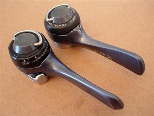

ich habe hier eine bis aufs Schaltwerk (und Kassette) komplette Suntour GPX liegen. Fernab davon, dass ich mich ejtzt erstmal auf die Suche nach dem passenden Schaltwerk mache, würden mich mögliche alternative Kombinationsmöglichkeiten interessieren.
Die Schalthebel sind umschaltbar (durch Drehen wie bei späteren Shimano bspw. beim Wechsel von Friktion auf Index) zwischen 6- und 7fach Accushift. Das zeichnet sich ja durch leichtes Überschalten und weniger Spiel im Schaltwerk aus?
Könnte ich die Hebel dennoch bspw. mit einem RD-6400 und 7fach HG-Kassette indexiert fahren?
Angenommen ich finde das GPX-Schaltwerk - welche aktuellen Kassetten würden entsprechend dann indexiert fahrbar sein? Wie sind da eure Erfahrungen mit Accushift in Kombination mit Fremdanbietern?
Bild ist von Velobase. Originales kann ich bei Interesse nachreichen.
Meine das die Ritzel Abstände bei 7fach bei Shimano und Suntour kompatibel sind. Habe jedenfalls schon mal Suntour Schaltung mit Shimano Kassette kombiniert und umgekehrt.
Ja, Ritzel kann man tauschen, aber Hebel und Schaltwerk müssen vom gleichen Hersteller sein. Ich hatte mal ein Rad mit SL-Schaltung und Shimano-Lenkerendhebeln, das hat nicht gut funktioniert. Vllt. geht was, wenn der Zug am Schaltwerk andersrum geklemmt wird, aber wenn man schon die richtigen Hebel hat...

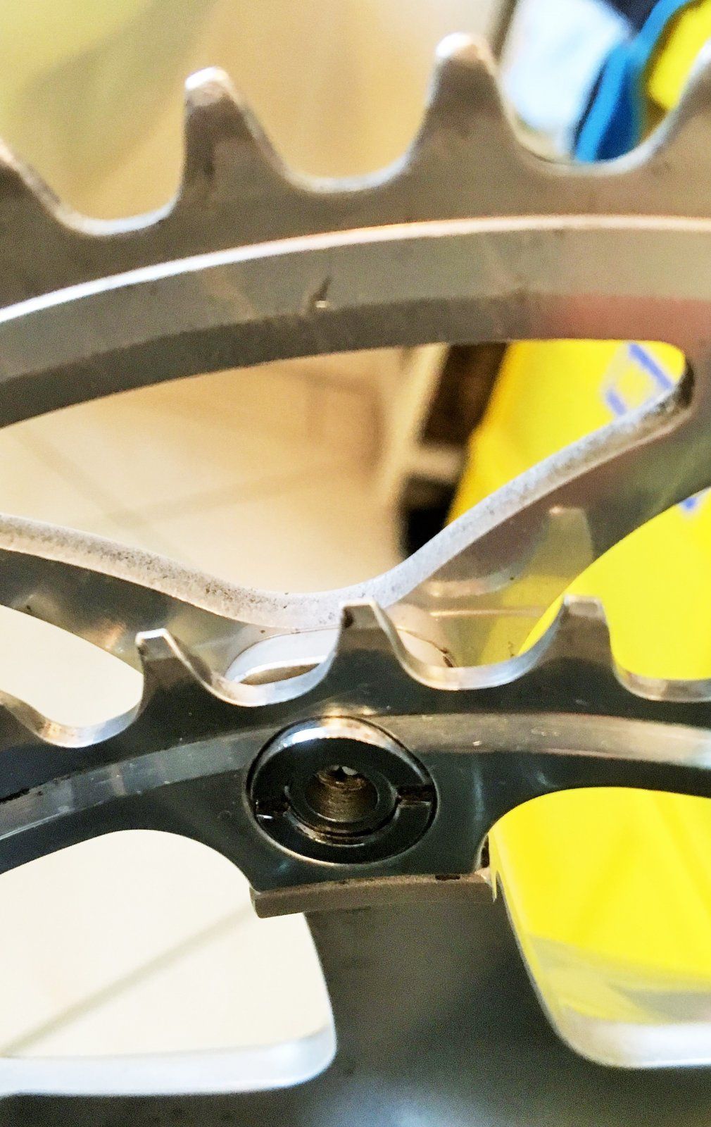

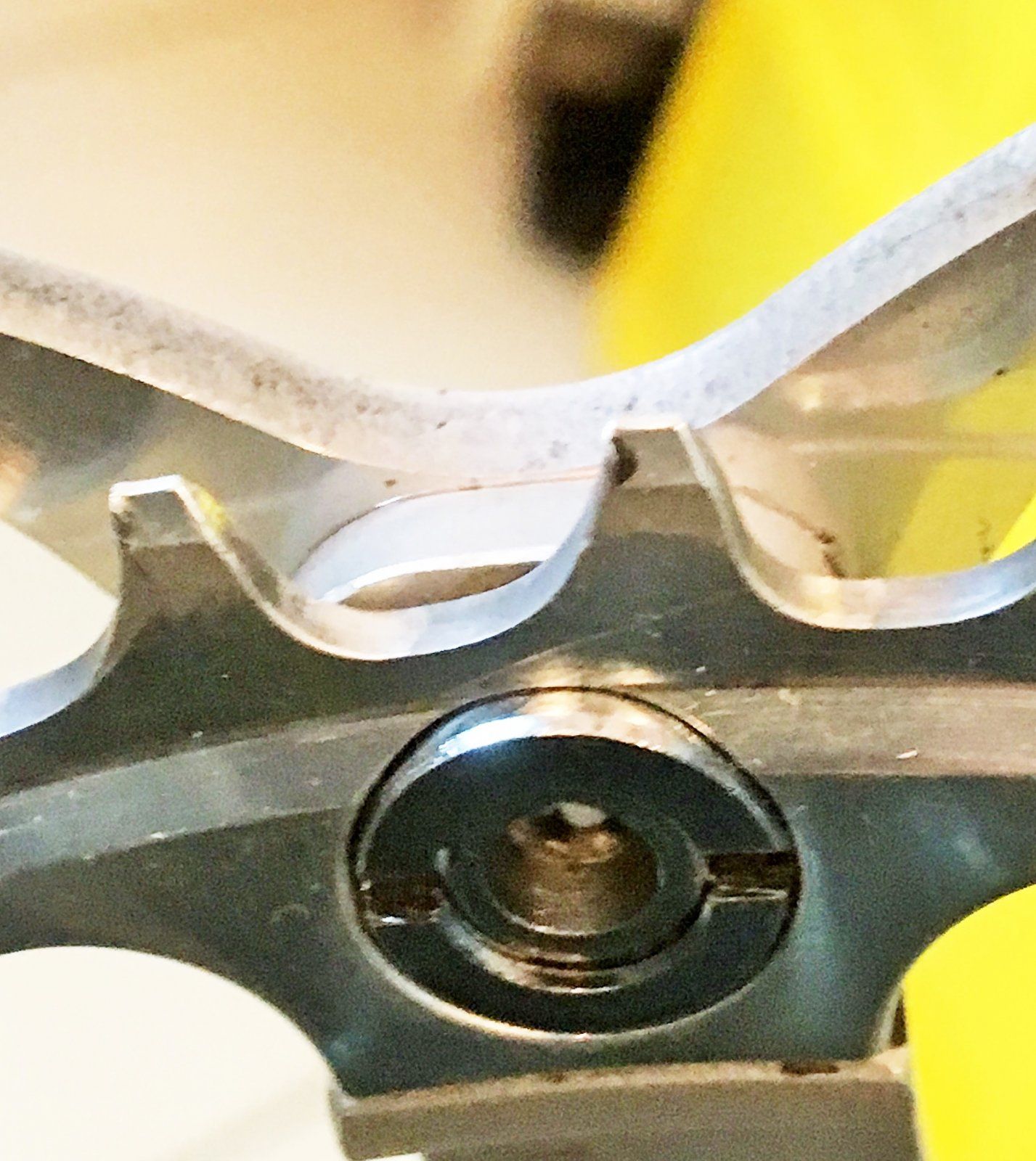

Frage zu Shimano Kurbel mit Lochkreis 130mm und Kettenblatt innen 38 Zähne .
Ich habe auf einer 6207 Shimano Kurbel ein 38er Kettenblatt innen montiert mit dem Ziel, es am Berg leichter zu haben .
Muss wohl sagen , DENKSTE , geht nicht !! Siehe dazu die Bilder
Wie zu erkennen , steht an jeder der fünf Befestigungen etwas vom Alu-Flansch über . Da wird dann wohl bei jeder Umdrehung 5x die Kette auflaufen. Was meint ihr ?
  • Das wäre gewiss materialmordend für beide Metalle , oder ?
  • kann man vernachlässigen , hält ewig ?

Ich würde es auf nen Versuch ankommen lassen (vllt nicht mit der 50€ Leichtbau-Kette). Meist unterstell ich den Herstellern, dass die sich da was bei gedacht haben. Das das nicht immer der Fall ist, ist mir aber auch klar ;)
Wie gesagt Hebel hab ich. Befürchte nur dass das Schaltwerk zu suchen doch leider etwas mühsamer wird und hätte es deshalb gern auf leichter verfügbaren 105er-/600er-Kram abgesehen..

Selbst wenn die Kette die Mutter berührt. Beide Teie sind aus Stahl und berühren sich nur, keine große Bewegung. Der Druck verteilt sich ja recht groß, daher glaube ich nicht, dass das was ausmacht. Nach 5-8.000 km musst du die Kette eh tauschen. Dann kannste ja mal schauen, ob man an den Muttern was sieht.
Die Ketteblattschraube ist m.E. nicht das Problem. Die Kette liegt wohl auf der Kurbel auf?!
Ach ja, das hab ich gar nicht gesehen. :rolleyes: Einige Kurbeln haben da extra an der Kurbel ein Stück weggefeilt. Also eine Stufe im Ärmchen. Würde ich hier auch so machen.

@Oldie-Pedalleur: ich fahre seit gut 35 Jahren mit 38er Blättern an drei Rädern und hatte noch nie irgendwelche Probleme.
Du kannst mit den Hebeln auch Shimano Schaltwerke schalten...Sprint Hebel mit Dura Ace hab ich lange gefahren und hat super funktioniert...
Ich habe auch mehrere SunTour Schaltwerke,die ebenfalls gut zu den GXP Hebeln passen...
Soll ich Dir später Fotos von paar Schaltwerken senden,die vakant sind bei mir?
Wäre super, danke!
