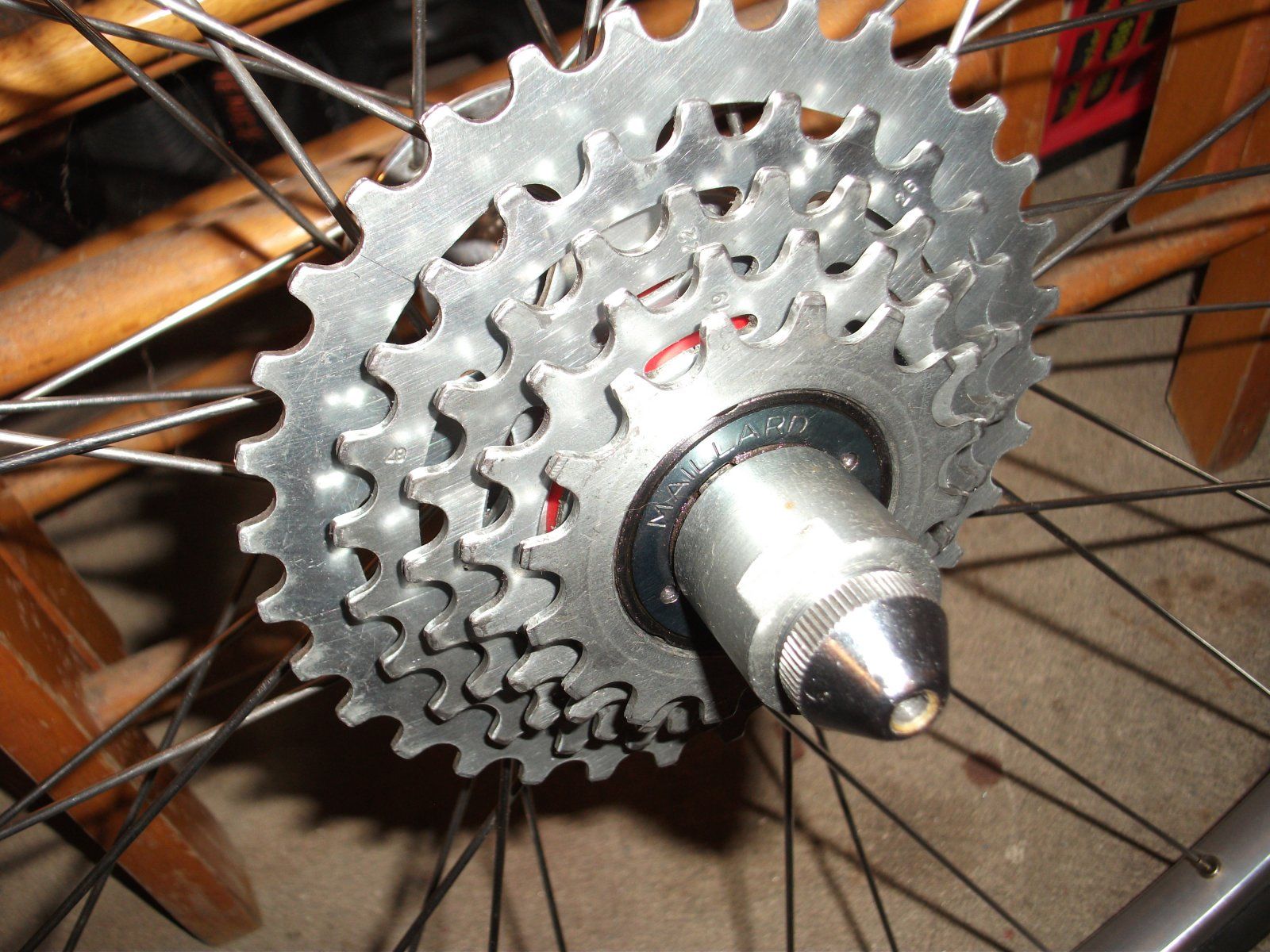

N’Abend zusammen,
möchte gerne den Sachs/Maillard Zahnkranz entfernen und hab mir extra den notwendigen Abzieher besorgt. Es bewegt sich aber nichts! Wie bringe ich denn den Zahnkranz richtig runter! Über Tips würde ich mich freuen.
schönen Abend vom Kogafan69

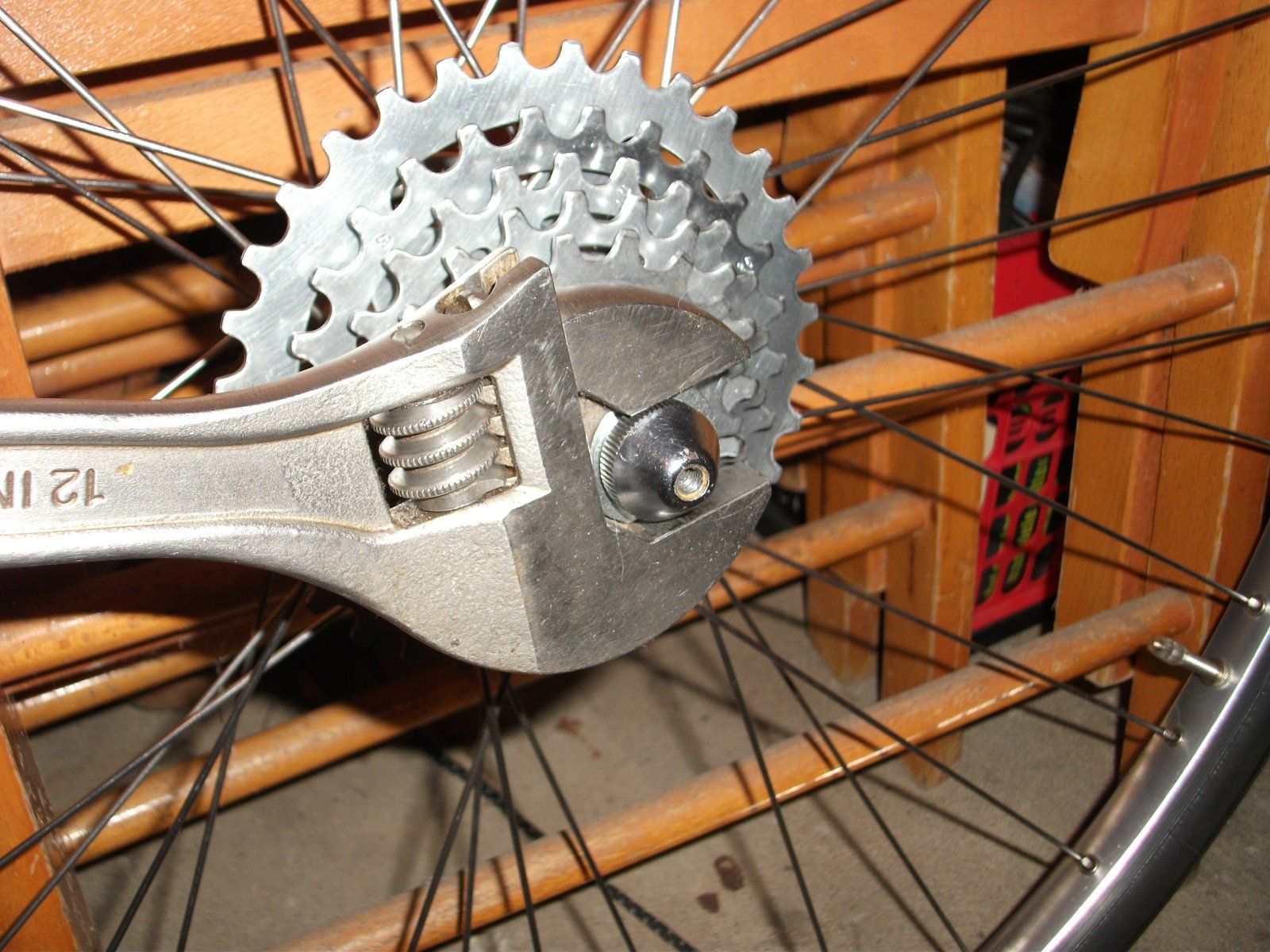

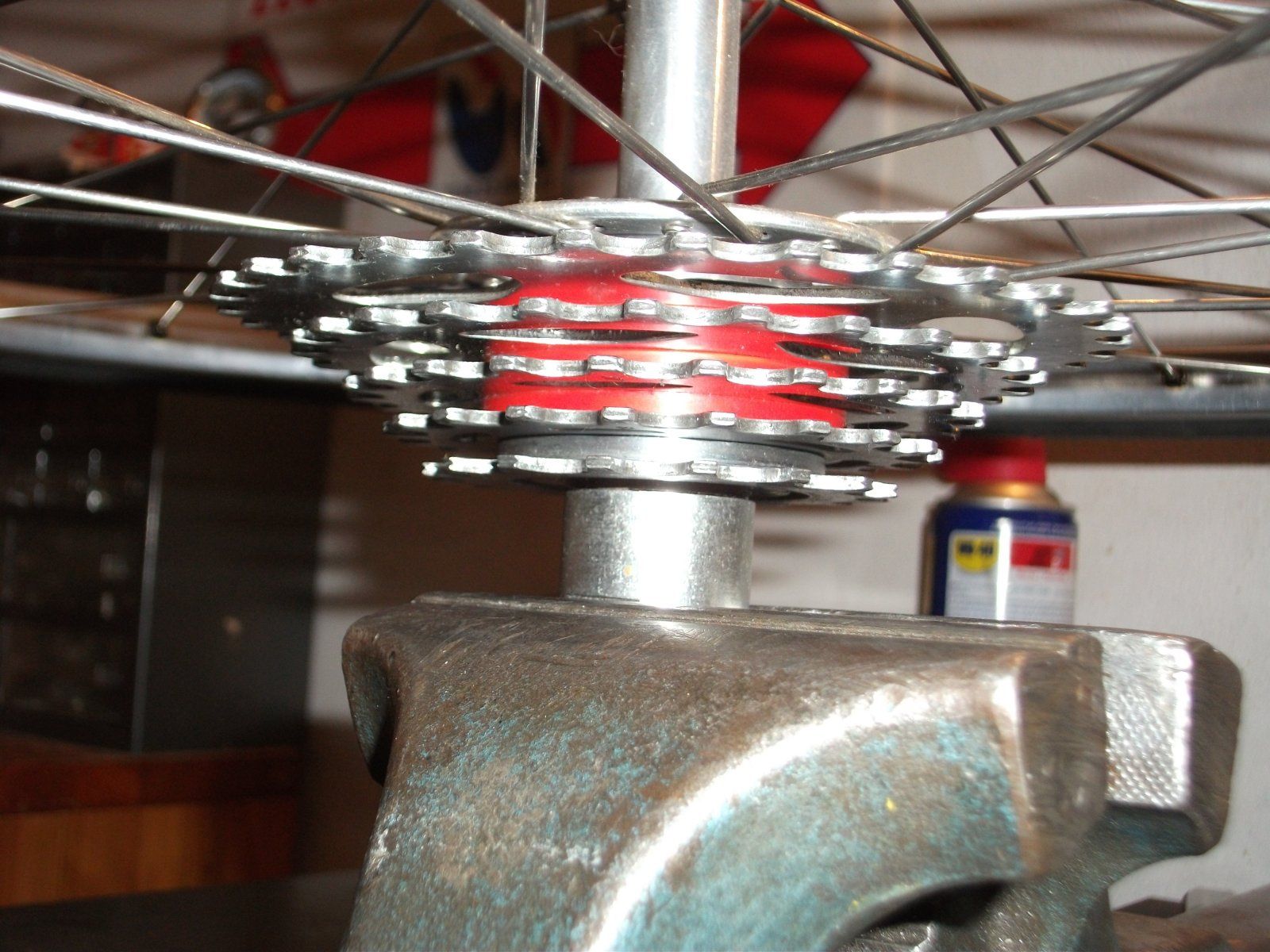

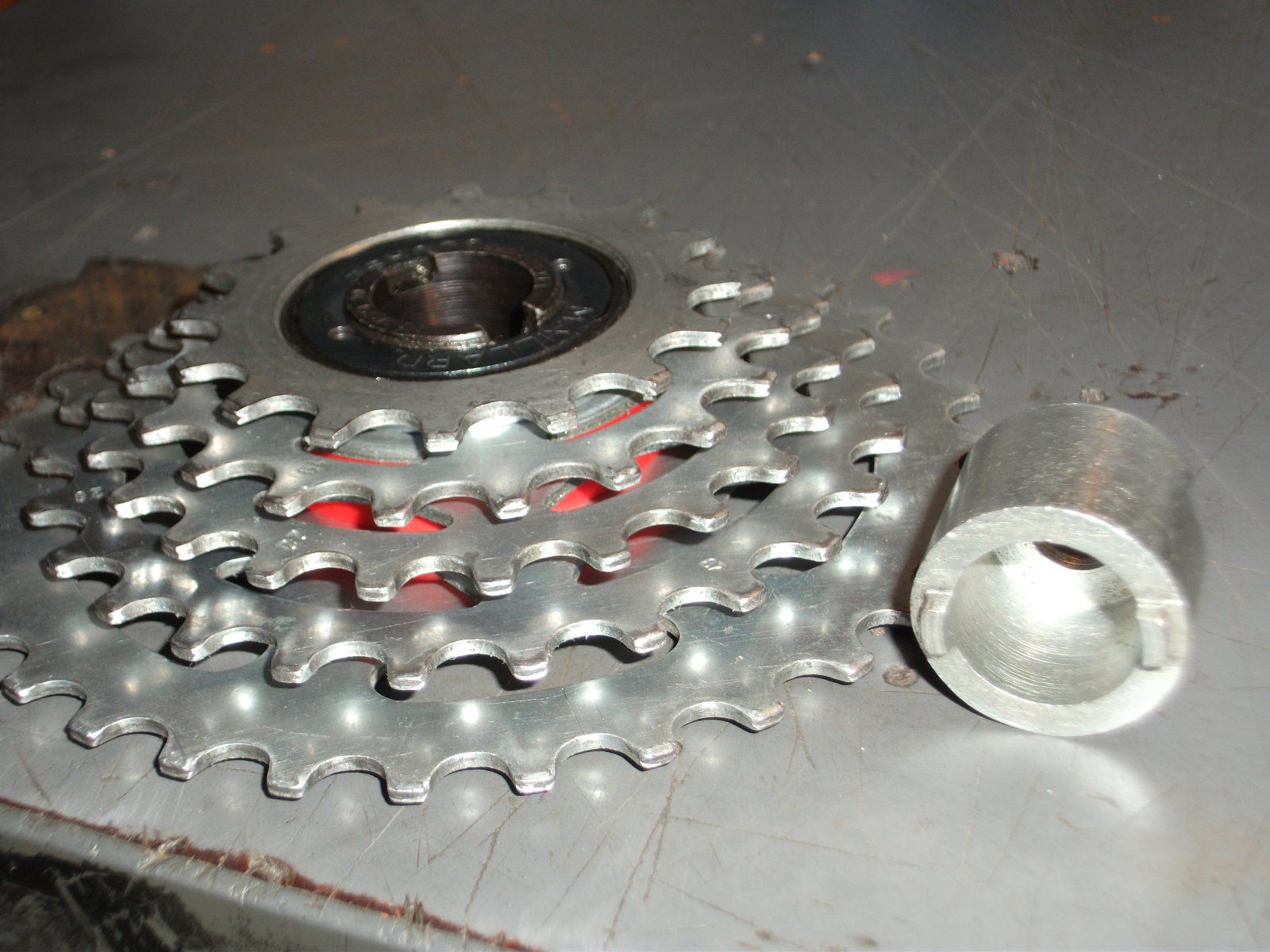

Das wichtigste : Den Abzieher sichern das er nicht aus den Nuten rutscht , da du die Achse ausgebaut hast eine Gewindestange/Scheiben/Muttern nehmen , oder Achse wieder rein , Schnellspanner verwenden ( Bild)
Den Abzieher kopfüber im Schraubstock und das Rad als Hebel nehmen ist auch eine gute Idee
Wie immer:
Achse ist draußen, also noch besser mit gewindestange und Muttern den abzieher sichern, den abzieher ins den Schraubstock, und dann los, vorher gut frühstücken!
So
Das wichtigste : Den Abzieher sichern das er nicht aus den Nuten rutscht , da du die Achse ausgebaut hast eine Gewindestange/Scheiben/Muttern nehmen , oder Achse wieder rein , Schnellspanner verwenden ( Bild)Anhang anzeigen 744362Anhang anzeigen 744363Anhang anzeigen 744364Anhang anzeigen 744365 .
Wie immer:
Hört sich gut an und hab ich so schon probiert im Schraubstock aber es hat sich nichts bewegt! Ich werd es nochmal probieren wenn ich gleich zu Abend gegessen habe! Danke ?

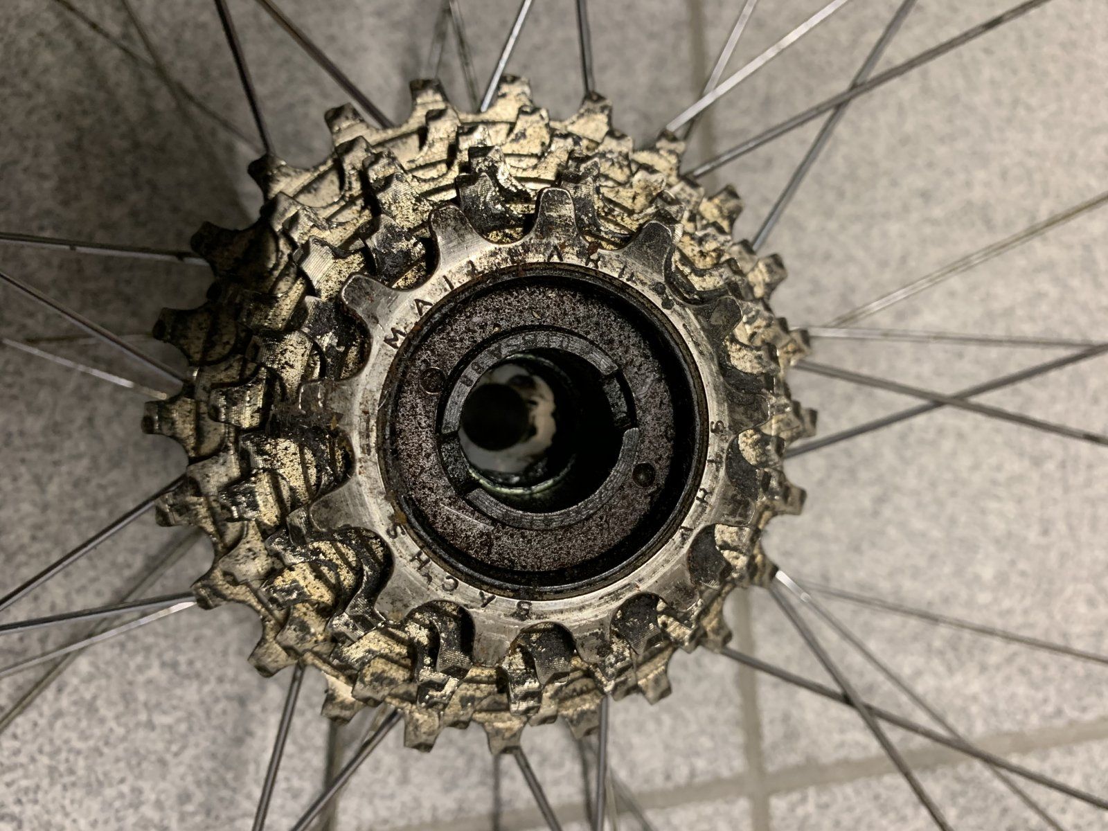

Ich hab nen suntour Schraubkranz gekauft und musste jetzt feststellen das der wohl mal Zuwendung braucht. Will sagen das Ding klappert. Also der Freilaufkörper in sich hat meiner Meinung nach mehr Spiel als gewollt. Kann man da was nachziehen, schmieren, Kugel ersetzen, sonst was? Oder hat alternativ wer nen suntour Freilaufkörper wohin ich meine ritzel transplantatieren kann?
Hab ich auch bei einem Winner Pro 7-fach...Hat bei mir jetzt noch alle Gänge sauber geschaltet...Ich hatte bisher keinen Schraubkranz offen,da mit Caramba,Druckluft mehrere Durchgänge und zum Schluss ein Öl,was etwas dickflüssiger ist,reingeträufelt...Eventuell kann @morda da weiterhelfen...
Ich denke auch das der wohl noch funktionieren wird. Auch viele Kilometer. Aber wenn ich das Ding auf nem. Laufrad drauf haben und das Rad "schüttel" klappert es richtig. Wenn ich da Rad reinsetze und im Montageständer trete dann hört es sich auch gefühlt n bisschen rau an. Also ganz richtig is das nicht. Is halt mal wieder ärgerlich... Ganz nach @RoKaDo irgendwas is immer... ?

N’Abend zusammen,
schönen Abend vom Kogafan69Anhang anzeigen 744361
Schraubkranz im Schraubstock gelöst! Danke für eure Hilfe u gute Nacht ???
