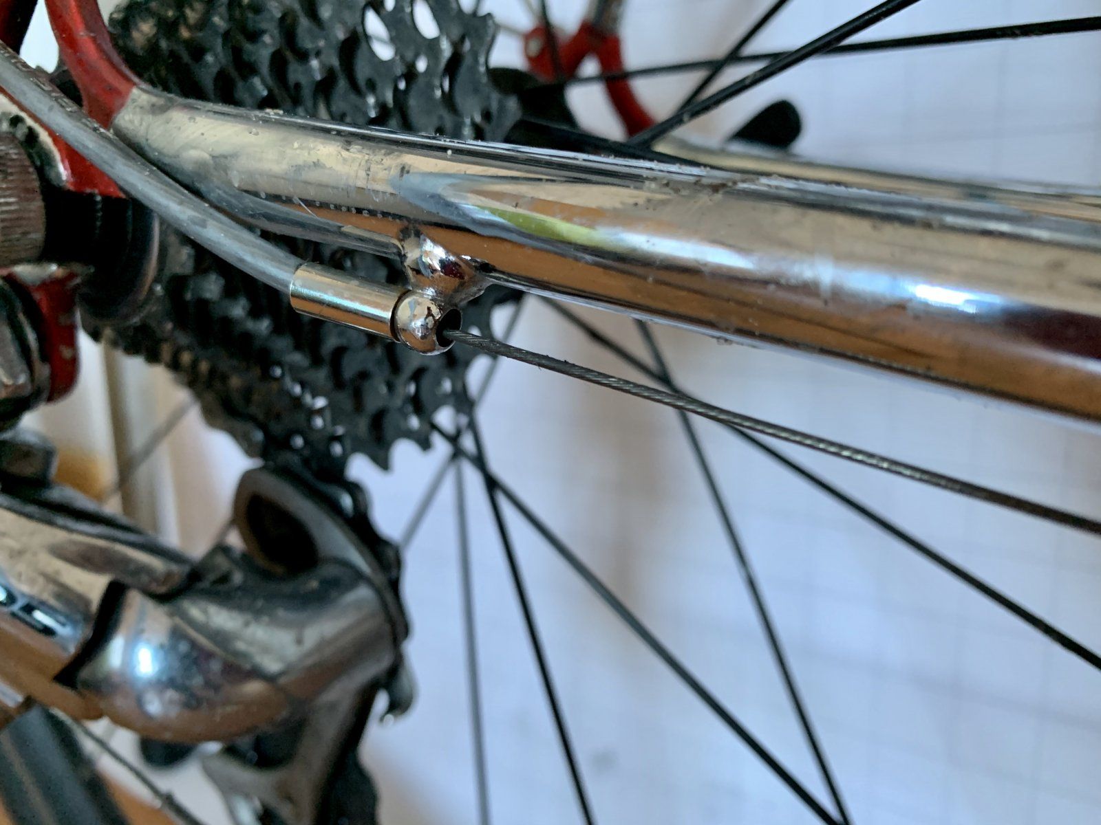

Moin,
an meinem neuen Renner sammelt sich in der Zughülle Dreck und Wasser. Der Zug läuft jetzt nach 700Km deutlich rauer. Hab das mal mit Innotech gespült.
Die gedichtete Kappe habe ich zwar aber die passt nicht an den Rahmen.
Jemand eine Lösung?
Moin,
Jemand eine Lösung?
ob gedichtete Endkappen oder nur normale , Feuchtigkeit dringt bei Regenfahrten immer zwischen Zug und Hülle . Dafür sorgt allein schon der Kapillareffekt . Dagegen hilft nur eines , regelmäßige Inspektion und säubern und leichtes Fetten der Brems- und Schaltzüge 1x jährlich . Das sollte reichen .
