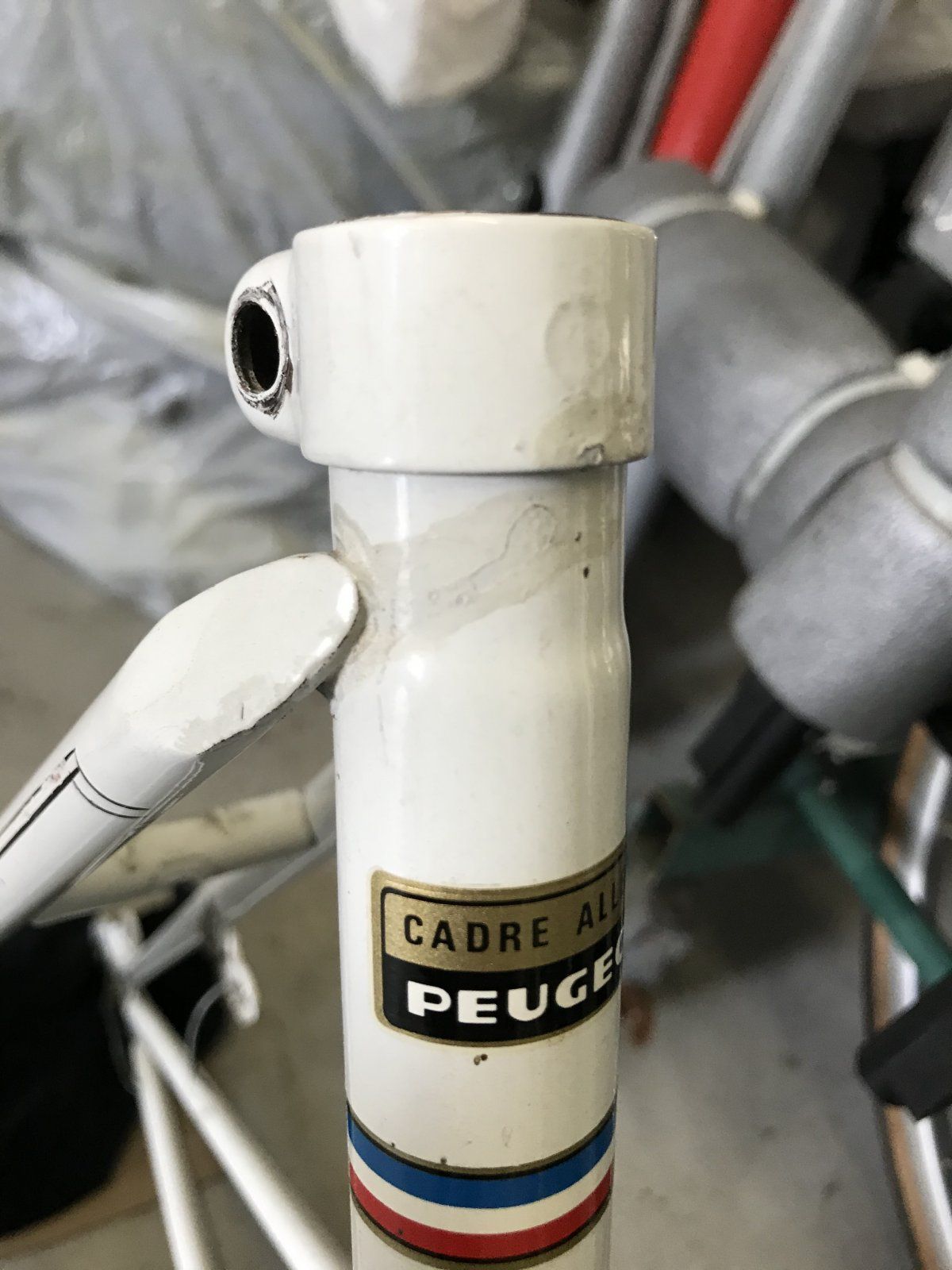

ich bin dabei, ein Mixte, Peugeot PA 65 von 1977 für meine Frau zu richten. Sohnemann und ich sind mit alten Franzosen schon versorgt. Soweit habe ich fast alles auseinander genommen. Jetzt wäre bald der Rahmen dran. Der sieht an manchen Stellen nicht mehr ganz so gut aus und ich bräuchte konkrete Hinweise, wie ich vor allem den Rost am Steuerrohr entfernen/eindämmen/nachbehandeln und ggf. nachlackieren und schützen kann. Könnt ihr mir hier bitte der Reihe nach Tips und Mittelchen mit Namen (!) nennen, wie ich das ganze am besten angehen soll? Airbrush habe ich nicht, so dass ich bestenfalls mit Pinsel oder Spraydose arbeiten kann.

Abgesehen vom rostigen Steuerrohr vorne sind ein paar Stellen leider schon vom Vorbesitzer verschlimmbessert worden. Das Sattelrohr ist mit falscher Farbe übermalt und an der Steuerrohrrückseite sieht es so aus, als ob zwar ein passender Farbton verwendet wurde, dieser aber einfach über eine Rostflächen darübergepinselt wurde.
Ich weiß, das es im Forum bestimmt schon zig gleiche/ähnliche Fragen gibt, aber so richtig finden, wie welcher Schritt und mit welchem Mittelchen gemacht werden soll ist nicht zu finden oder es verläuft sich alles. Wäre schön wenn ihr einem Anfänger bei Lackfragen auf die Sprünge helfen könntet. Es muss nicht perfekt sein, Macken sind nicht grundsätzlich schlimm.
- Ach ja, die rechte Lagerschale am Tretlager kriege ich einfach nicht herunter (trotz WD40 und Erwärmen). Mittlerweile bin ich mir gar nicht mehr sicher, in welche Richtung ich die Stronglight-Lagerschale zum herausbekommen drehen muss. Links- oder Rechtsherum? Oder habe ich Pech gehabt und die Schale ist mit Absicht festgeklebt? Die Schlüsselaufnahme hat schon angefangen sich zu verformen!
Anhang anzeigen 749185 Anhang anzeigen 749186 Anhang anzeigen 749188 Anhang anzeigen 749187
Ich würde den Rahmen erstmal richitg sauber machen (Lackreiniger), damit Du siehst, was Rost und was Dreck ist. Dann die Roststellen mit Drahtbürste bearbeiten. Wenn Du nur konservieren willst, kannste Ferstan nehmen (dann sind die Stellen schwarz) und drüberwachsen. Wenn Du Farbe drauf haben willst, blank machen, Zinkspray, Primer, Lack.

Entschuldige die Korrektur, das Produkt heißt "Fertan", sonst kannst du lange suchen. Bei Rost, um als Patina zu erhalten, "Ovatrol".

danke für die Rückmeldung. Hast Du einen Vorschlag, was für einen Primer man da am besten nimmt? Beim Lack ist noch die Frage, ob es noch irgendwo Originallack gibt oder einen Ersatz, der den Ton richtig trifft. Weißt Du da eine Quelle?

Wo wir grad bei Schreibfehlern sind: Owatrol

Macht man dann da noch irgendeine Versiegelung drauf, abgesehen von Wachs? Ich habe dafür schon das Dynamic Schutzwachs-Spray zu Haus. Liege ich da grundsätzlich auch bei vorhandenem Lack richtig, oder sollte man besser etwas anderes nehmen?
Atlantik Radglanz ist genial. Schnell aufgetragen und teuer aber preiswert, weil sehr ergiebig. Ich würde nur noch die Nachfüllflasche kaufen und per Lappen auftragen, mit der Sprühflasche geht viel daneben.
