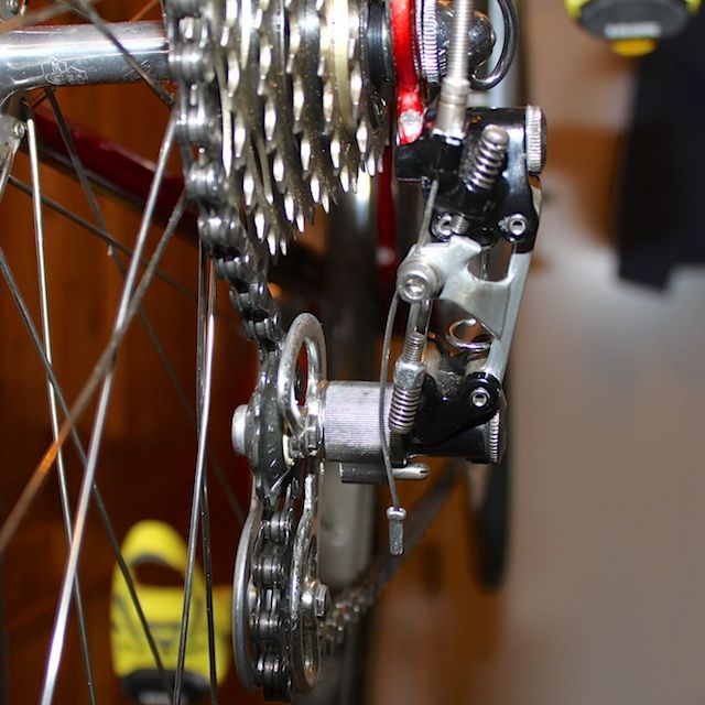

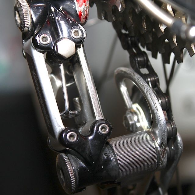

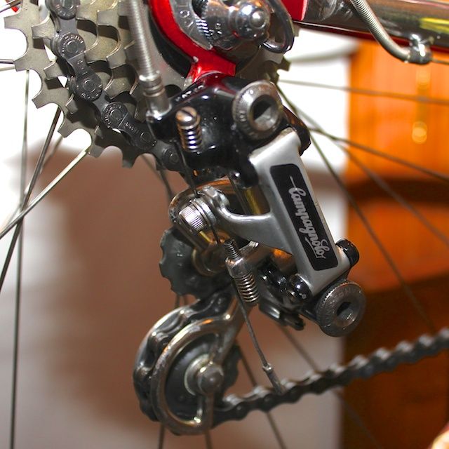

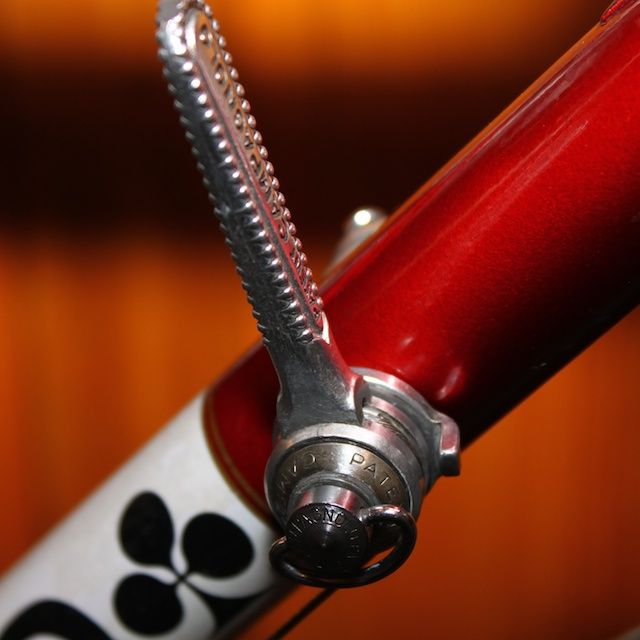

Probleme mit Campa-Schaltung
Das Schaltwerk schaltet zwar alle Gänge einwandfrei durch, jedoch
bleibt die Kette nicht auf dem größten Ritzel liegen, sondern
fällt zurück auf das nächstkleinere Ritzel. Verwendet wird ein 6fach
Schraubkranz; die Campa-Schaltung und Schalthebel habe ich mal
fotografiert. Woran kann es liegen?
Danke schon mal!
Anhang anzeigen 63472Anhang anzeigen 63473Anhang anzeigen 63474Anhang anzeigen 63475

Das war nicht das richtige Rezept. Nach der Entfettung klappt es. Danke für Hilfe!
