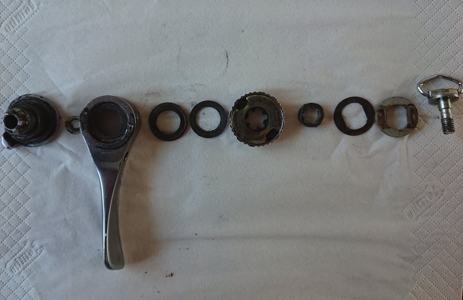

Das wäre super wenn du einen der Hebel mal vorsichtig auseinandernehmen würdest und die Einzelteile der Reihe nach fotografierst wie ne Explosionszeichnung! Ich hab wohl beim Reinigen was durcheinandergeworfen! ?

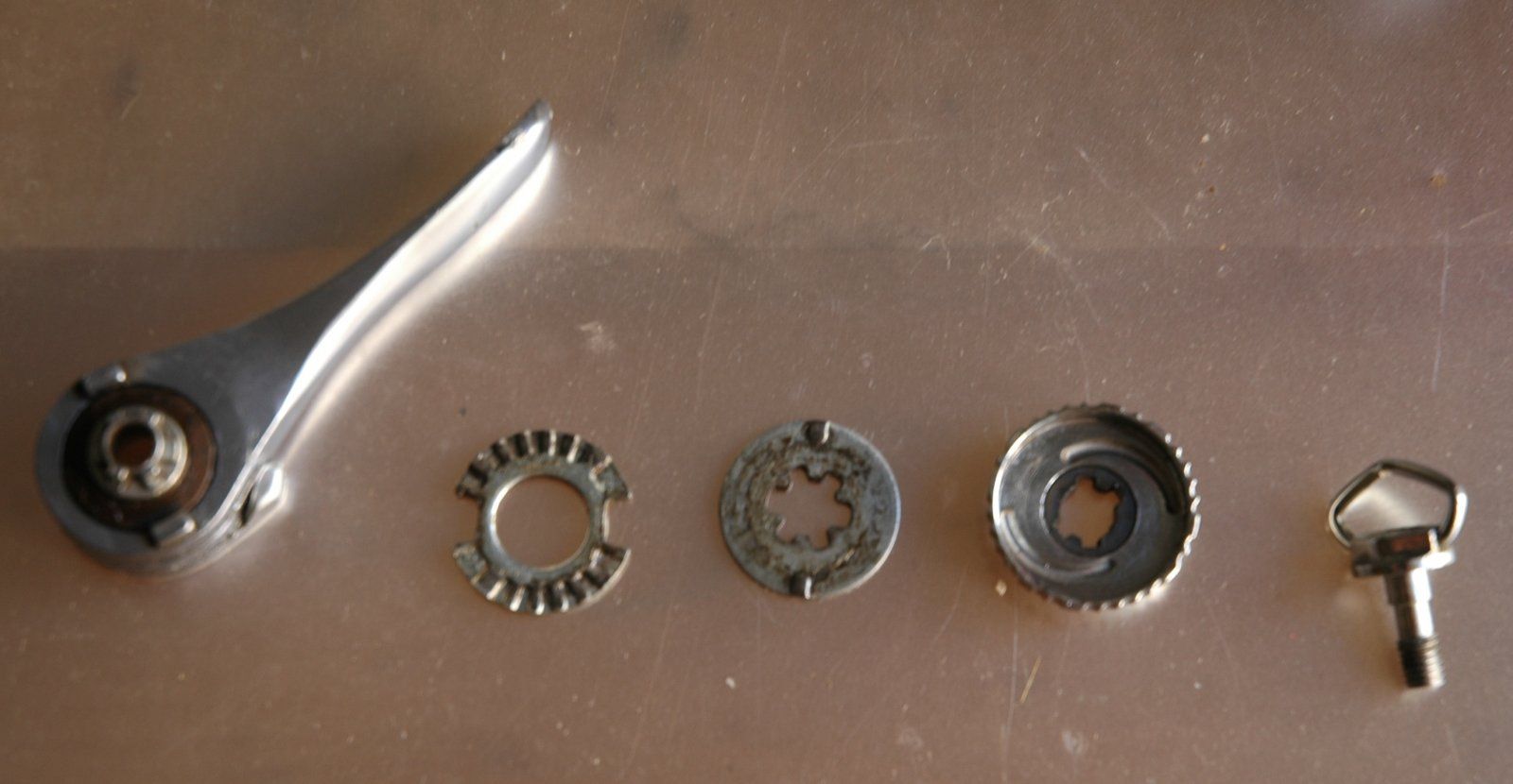

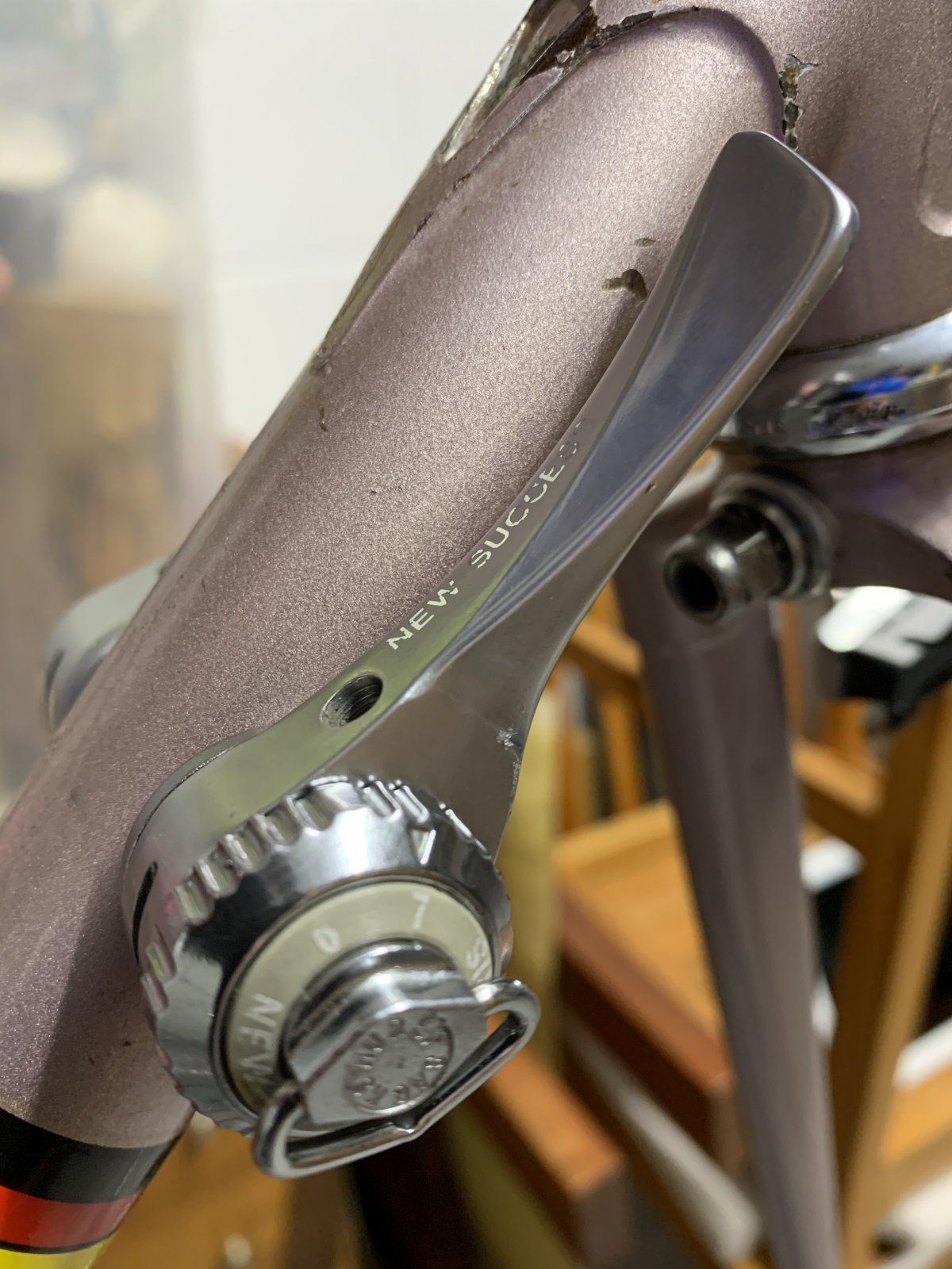

Hab ne Frage zu meinen Sachs New Success Schalthebeln (Siehe Foto)
Irgendwie funktioniert die Friktion nicht. Hab den Hebel wohl nicht richtig zusammen gebaut. Hat einer ne Zeichnung davon oder ein Foto wie es richtig geht! Das wär super.
danke und bleibt gesund ??
Der Schalthebel indexiert im Wesentlichen durch zwei Rasterscheiben: Eine mit Kerben die andere mit "2Nasen", die in die Kerben einrasten.
Zwischen den Rasterscheiben und dem Schalthebel sind dann noch 3 dünne Federscheiben, mit denen das Ganze "auf Spannung" gebracht wird.

Der Schalthebel indexiert im Wesentlichen durch zwei Rasterscheiben: Eine mit Kerben die andere mit (2Nasen), die in die Kerben einrasten.
Danke für das Foto! :daumen:
jetzt weiß ich dass meine Hebel niemals Rastern. Die beiden kleinen Nasen an dem mittleren Ring fehlen bei mir. Dann bau ich die Hebel an das Rad meiner Frau jetzt ohne Friktion. Das kann ich ja immer nochmal tauschen. Schönen Sonntag und vielenDank ?
Schöne Grüße und danke vorab :daumen:
Wenn Dir das weiterhilft?!
