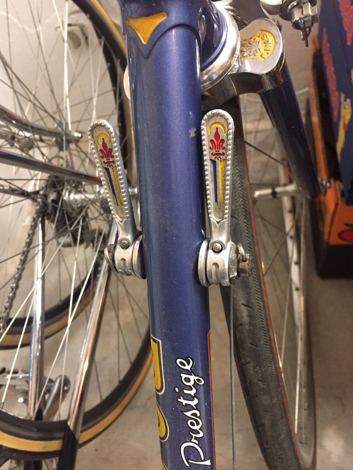

Danke für das Foto! :daumen:
jetzt weiß ich dass meine Hebel niemals Rastern. Die beiden kleinen Nasen an dem mittleren Ring fehlen bei mir. Dann bau ich die Hebel an das Rad meiner Frau jetzt ohne Friktion. Das kann ich ja immer nochmal tauschen. Schönen Sonntag und vielenDank ?
Glaube du wirfst Index und Friktion durcheinander.
Index: mit Rastung
Friktion: ohne Rastung

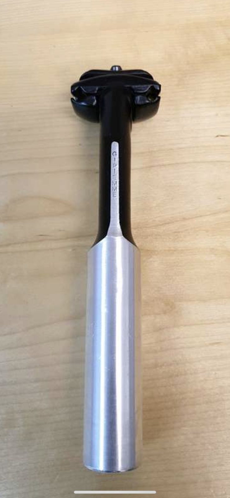

Ahoi,
Weiß jemand ob es einer beiden Stützen auch in 26,8mm gab?
ich suche eine passende, möglichst schwarze.
