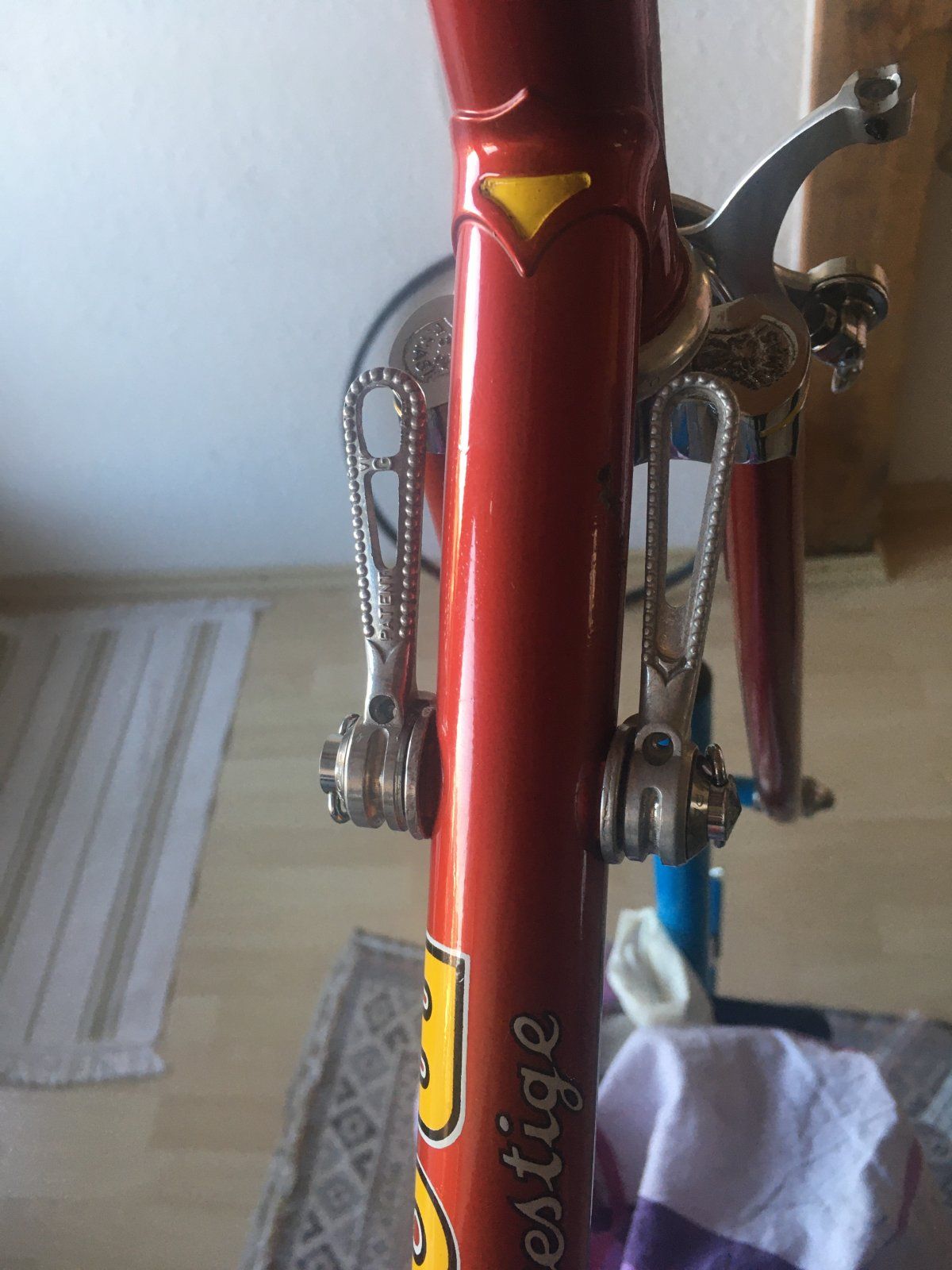

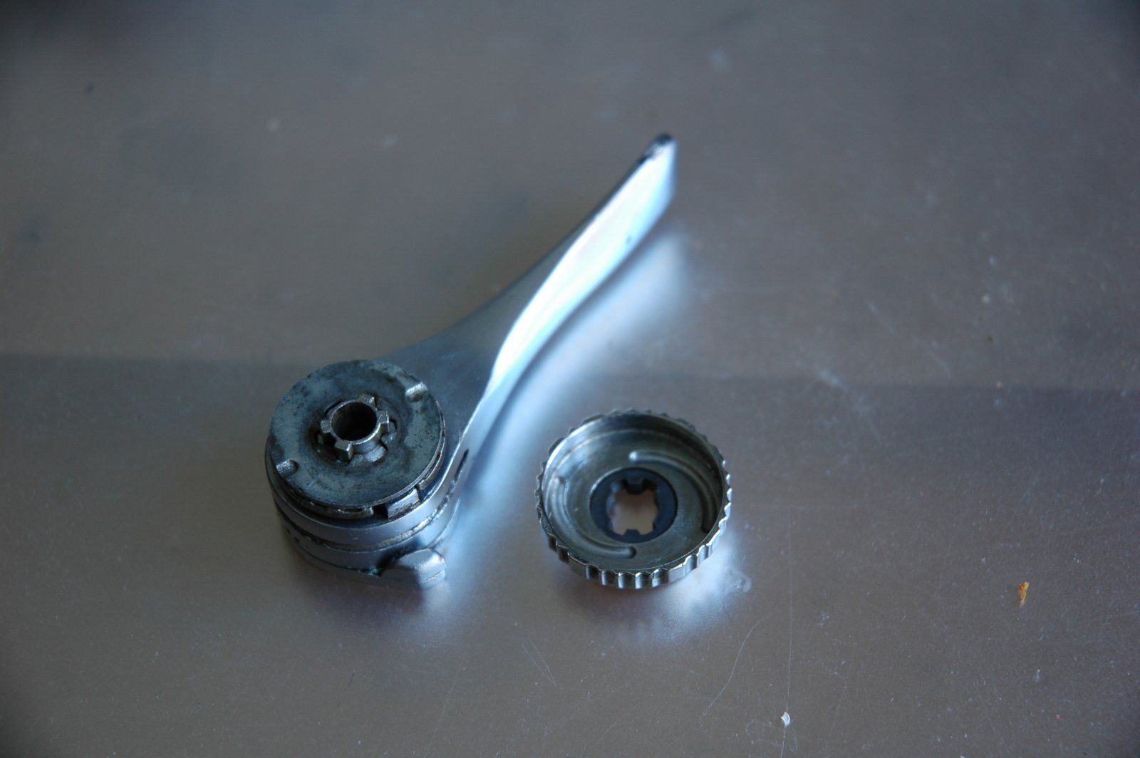

Super und auch danke. Wie gesagt alles richtig zusammengebaut aber keine Rasterung wegen fehlender Nasen! ?
Oder wegen der fehlenden zwei Kügelchen, die durch die Tellerfedern unter Spannung gehalten in den Indexscheibenlücken einrasten.
Durch Drehen der Wählscheibe bewegen sich diese durch eingeprägte Kreisbogenpfade von dem äußeren 7-fach Index auf den inneren Durchmesser der Rasterscheibe. Dort sind in kleineren Winkelabständen die Lücken für die Mikrorasterung. Bei meinem New Success 8-fach Schalter sind das ca. 22 Schaltstufen für die individuelle Schaltwerkpositionierung.
Der Durchmesser der Kugeln ist kaum 1mm. In dem Foto von HongKong sind in der von innen fotografierten Wählscheibe die beide Pfade für die Kugeln zu erkennen.
Ich dachte die Kügelchen nehmen einfach die Spannung von der Platte, wenn sie ganz außen in die Kerben (auf der Rückseite der 2Nasen Scheibe) einrastern. Dann wäre die Indexierung einfach durch den fehlenden Druck zwischen den Indexscheiben aufgehoben bzw. abgeschwächt.
(Wenn ich das richtig in Erinnerung habe), ists am einfachsten:
-die Kügelchen mit Tupfen Fett, gegenüberliegend auf dem äußeren Ende der Bogenpfade positionieren, Rasterscheibe mit eingeprägten Lücken zu den Kugeln aufsetzen. Tellerfedern hinterher. Zum Schluss, Befestigungsschraube durch und diese mit Plastescheibe sichern.

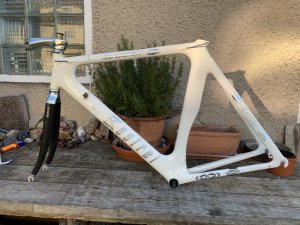

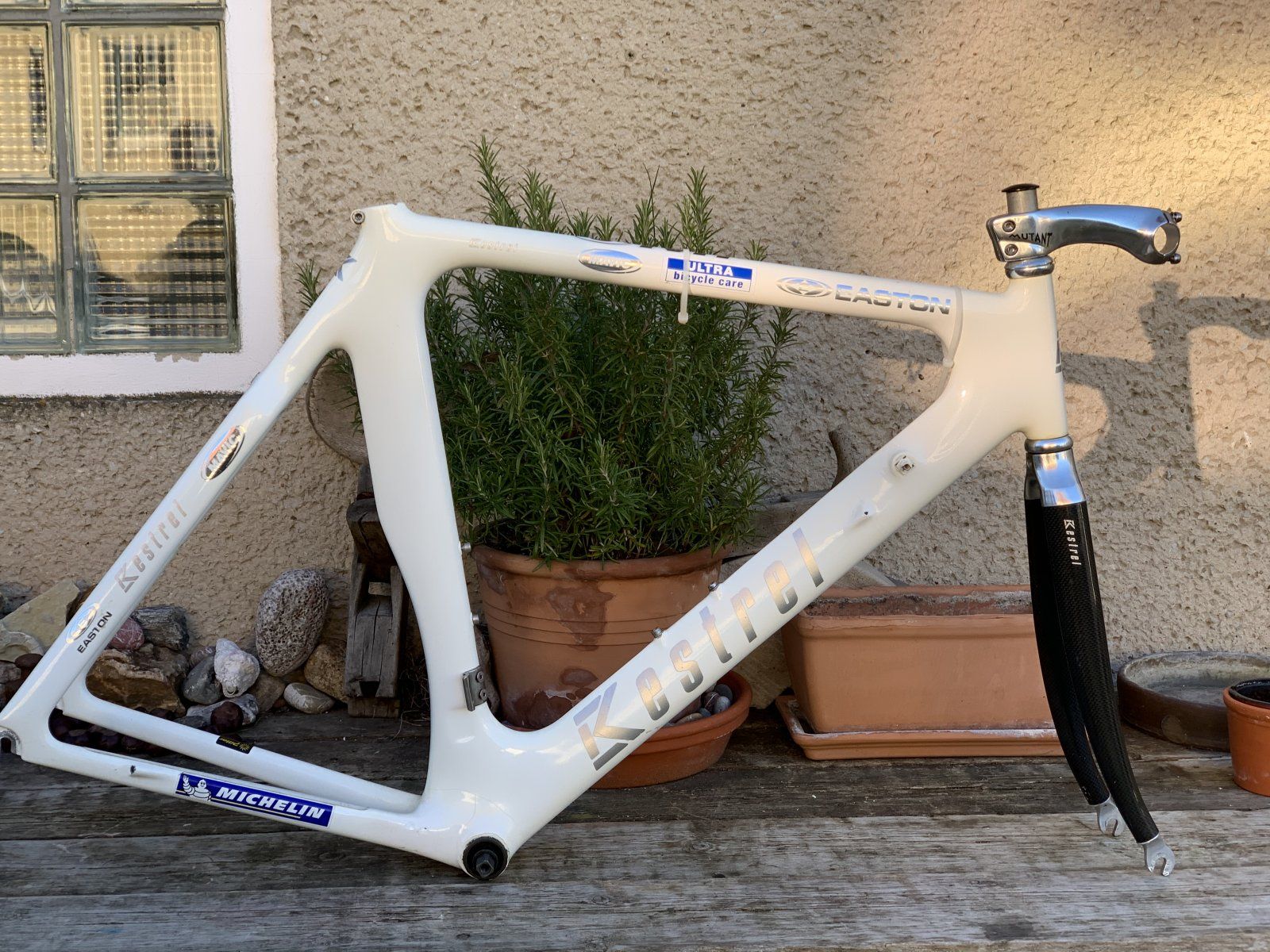

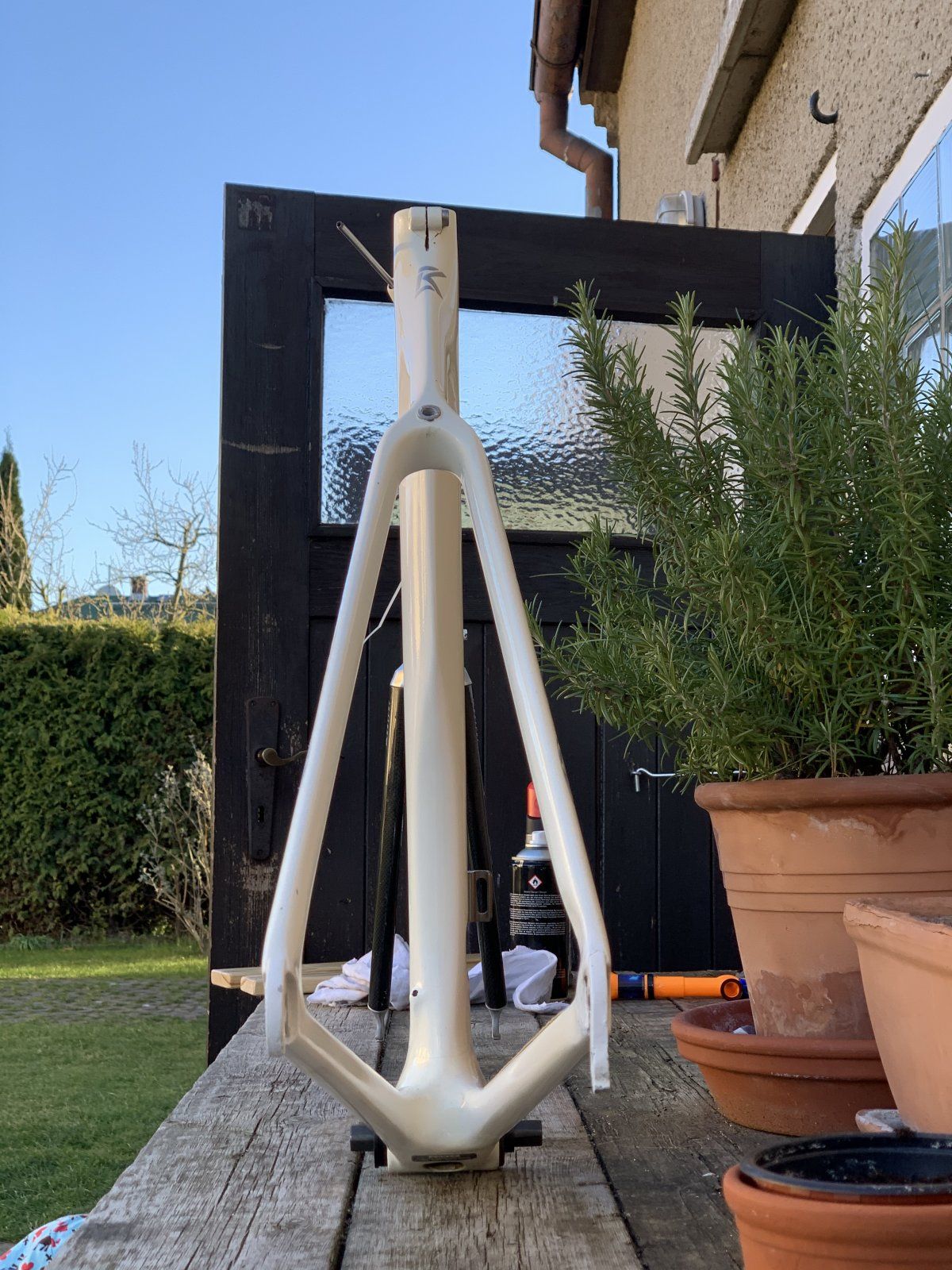

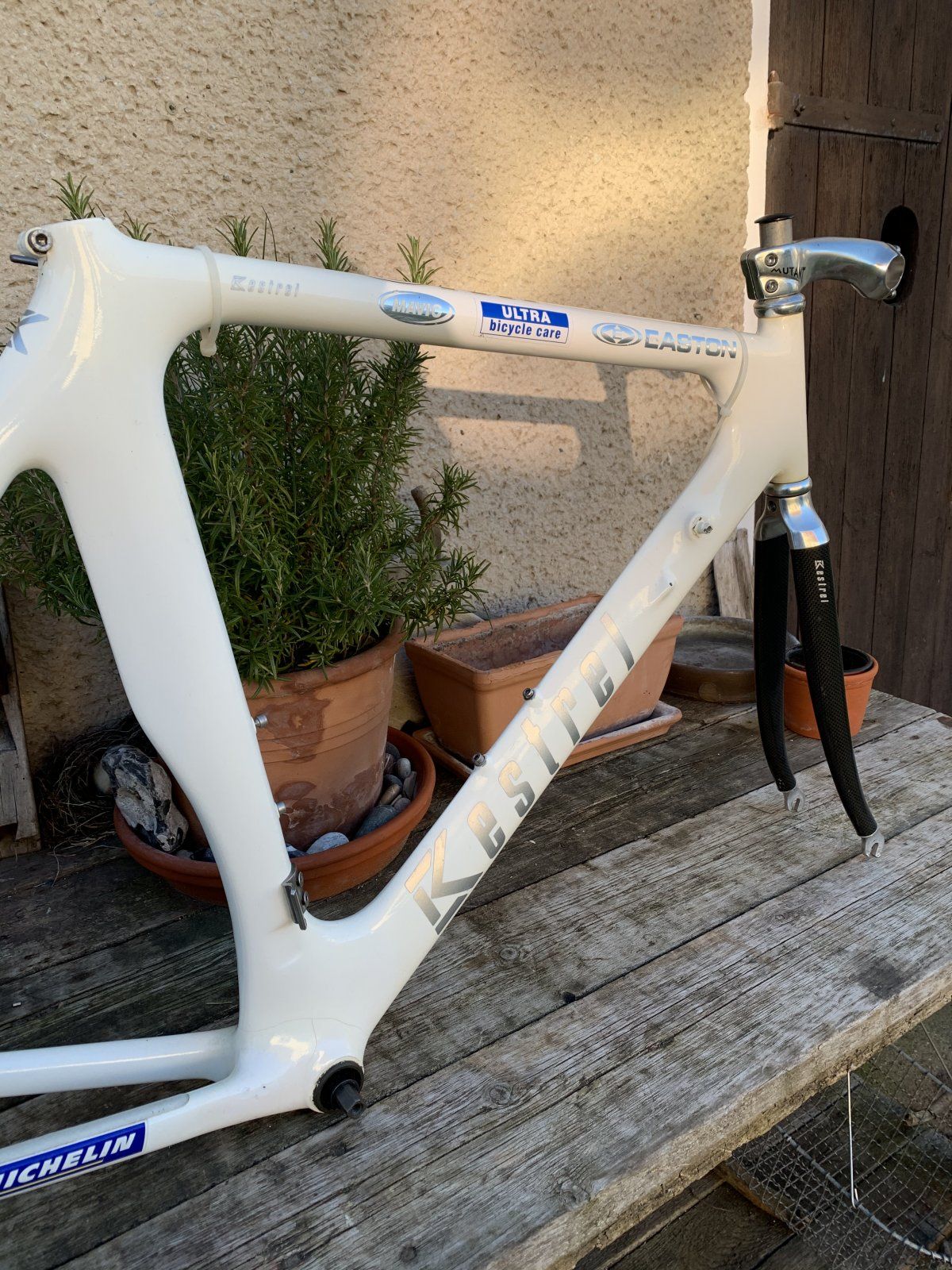

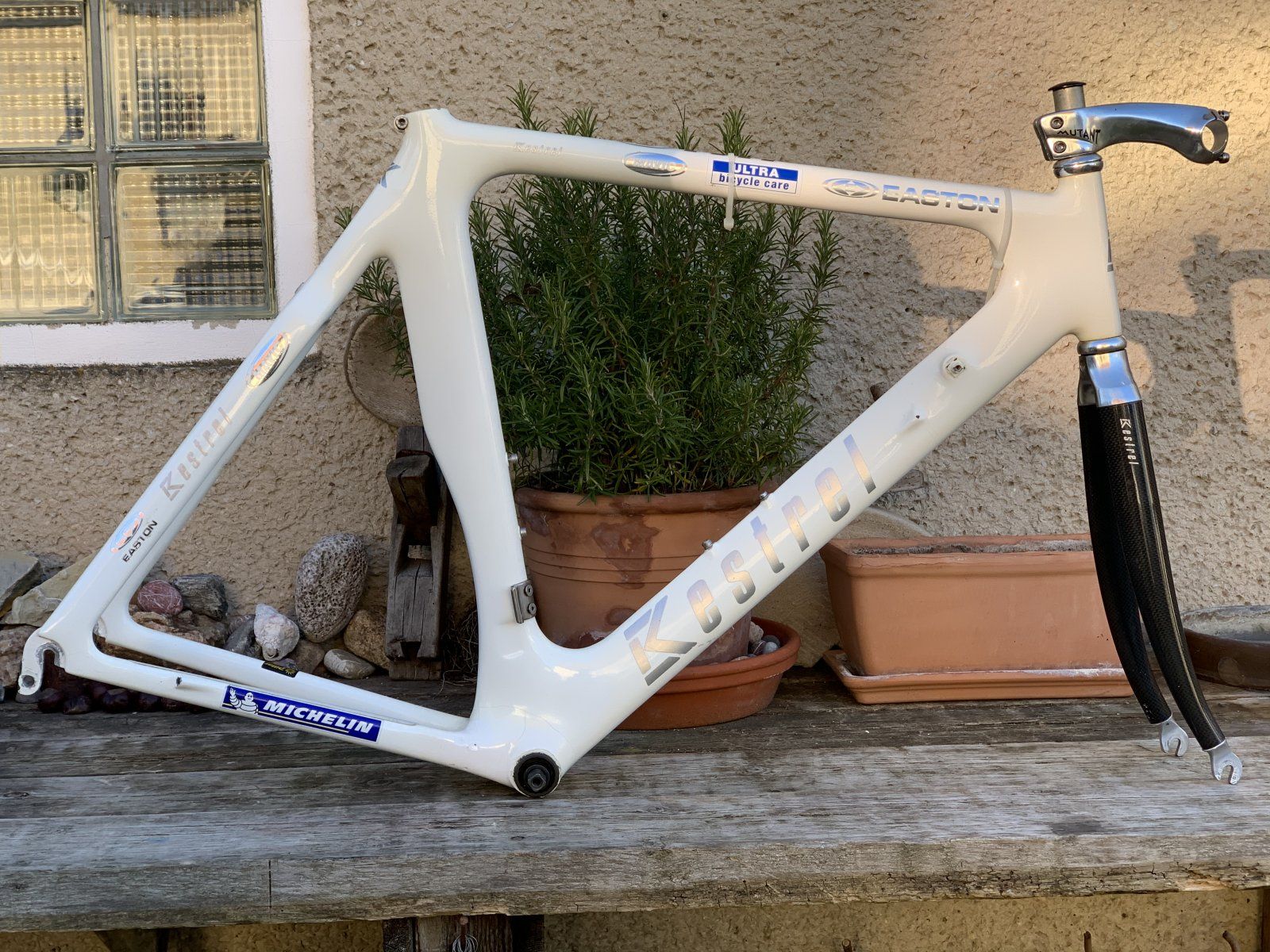

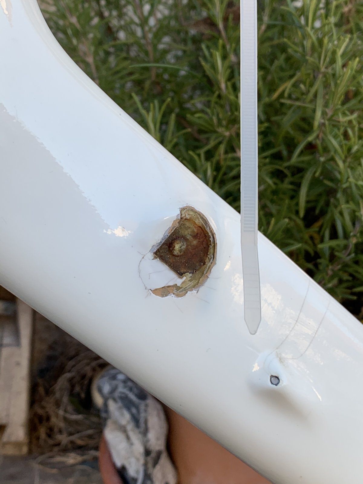

So - ich habe hier seit vielen Jahren ein Projekt rumstehende, welches ich immer wieder vor mir herschiebe - ein frühes Kestrel.
Leider hat der Rahmen seinen linken Anlötsockel verloren. Hat einer der Carbonexperten da vielleicht eine Idee, ob man wieder einen montieren kann (der dann auch die Funktion erfüllt)? Alternativ könnte ich mir auch vorstellen, das zu verspachteln (womit?) und ohne Anschlag zu fahren - der Zug verschwindet ja direkt dahinter im UR.
Zielaufbau ist Campa mit frühen Ergos.
@gridno27 - hast du evtl einen Tipp?
Ich würde versuchen die Stelle am Rahmen akribisch sauber zu machen, vielleicht mit dem Dremel noch ein wenig nachhelfen, sämtliche Rostspuren vom ehemaligen Sockel zu beseitigen und mit Polyesterharz den sauberen Sockel wieder einzukleben bzw. eingießen. Danach mit Farbe wieder austupfen. Sollte eigentlich halten. Vorher das Gewinde vom Sockel mit einer leicht am Gewinde eingefetteten Schraube abdichten damit das Gewinde nicht mit Harz verklebt.
Kann man in das darunter liegende Metall nicht einfach ein (kleines) Gewinde bohren? Wenn das genug Fleisch hat, hättest Du noch eine bessere Befestigung (zusätzlich zum Polyesterharz). Einen Anschlag brauchst Du doch in jedem Fall (oder habe ich da was nicht verstanden?).
Denkst du dass da noch Metall darunter ist? Hab da bisher keines gesehen. Theoretisch könnte ich auch einfach den Einlass in den Rahmen als Anschlag benutzen bei Ergos.
Ich denke das Rostige was man da sieht ist nicht von einem drunterliegenden Metall sondern der Abdruck vom rostigen Schaltsockel, da ist irgendwie Wasser eingedrungen auch unter den Sockel und hat durch der Rost den Sockel förmlich herausgesprengt!
Den Einlass im Rahmen würde ich nicht als Anschlag benützen, erst wenn sonst gar nix mehr geht....

Hab ne Frage zu meinen Sachs New Success Schalthebeln (Siehe Foto)
Irgendwie funktioniert die Friktion nicht. Hab den Hebel wohl nicht richtig zusammen gebaut. Hat einer ne Zeichnung davon oder ein Foto wie es richtig geht! Das wär super.
Ich glaub' der kann nur von sechs auf siebenfach umgeschaltet werden.
