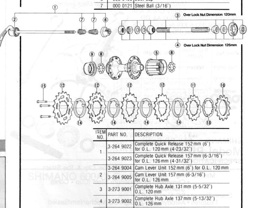

lt. der Explosionszeichnung ist der Freilauf einfach nur auf einen rohrförmigen Ansatz aufgesteckt , den kann man einfach kpl. abziehen .
Ein besonderes Spezialwerkzeug gibt es dafür nicht .

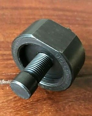

Es gab von Shimano eine große Mutter, die auf den Freilaufkörper anstelle des Schaubabschlußritzels aufmontiert wurde. Durch einen zentrisch integrierten Schraubbolzen wurde der Freilaufkörper dann von dem Auflagestummel gerückt.

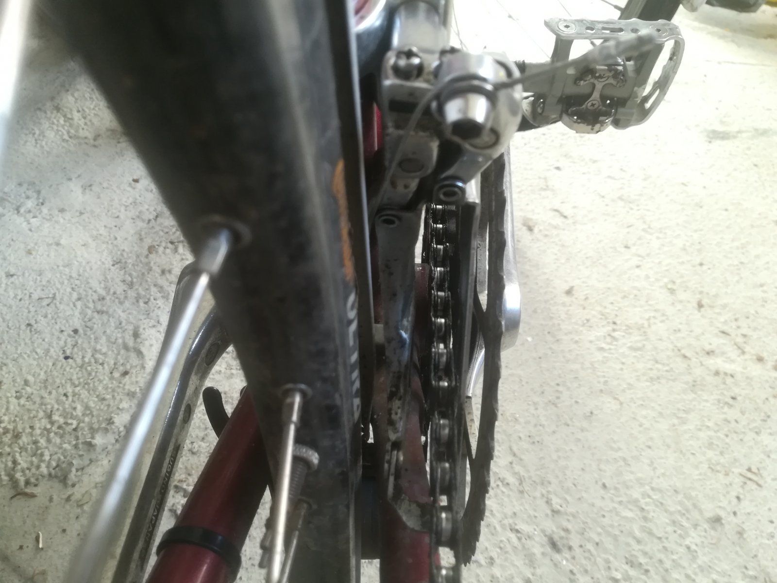

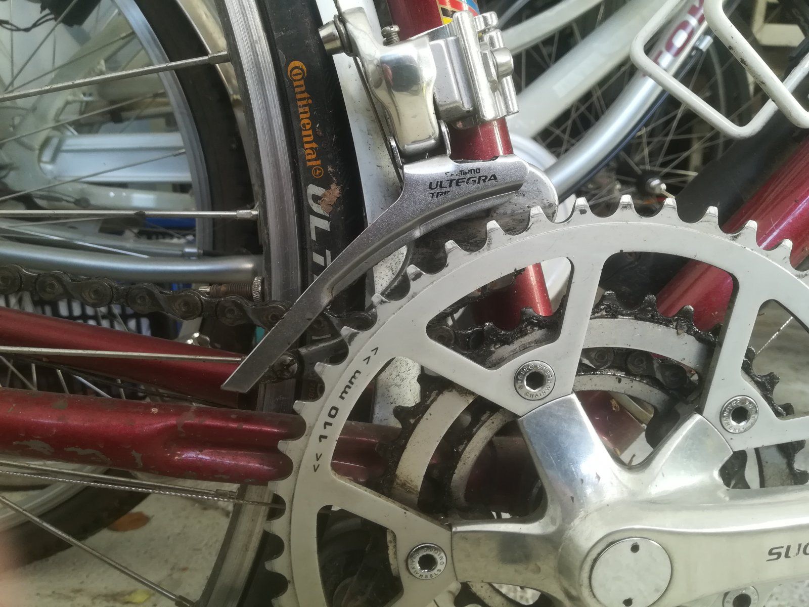

Ist glaub die Perspektive, hier sieht es parallel aus oder?
Ich glaub auf der Arbeit gibts ein Stufenbohrer, damit würde ichs mal versuchen.

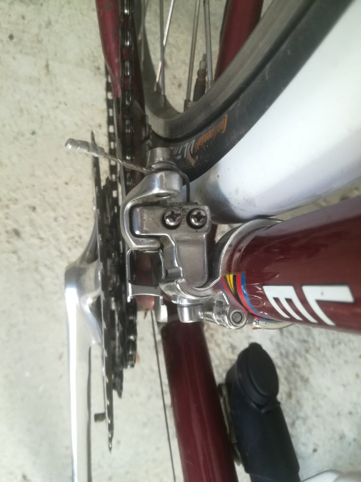

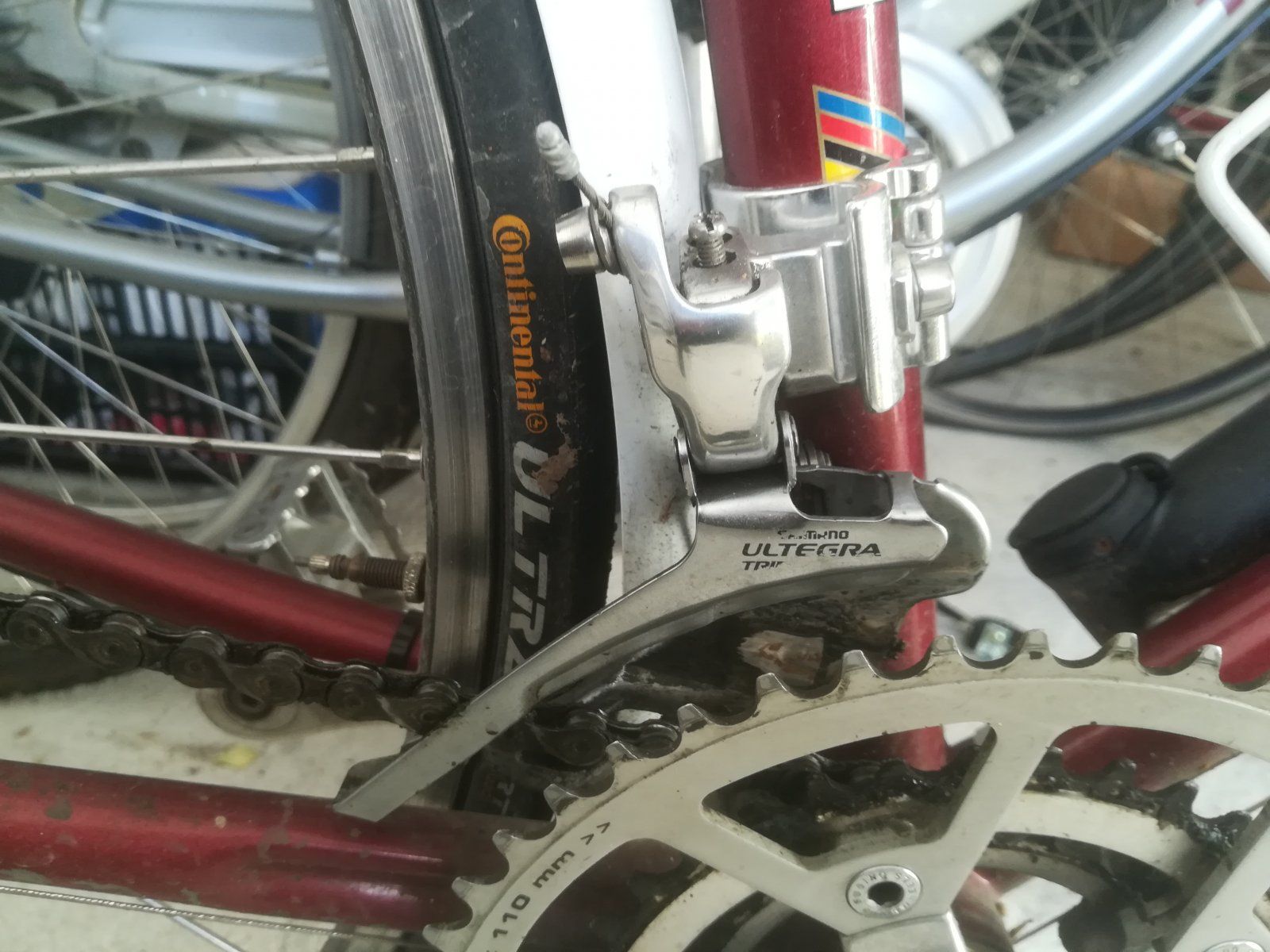

Gibts den Racing Triple 9 fach als Schellenumwerfer? Bestimmt selten.
Ich hatte das Problem auch an einer trim trophy Gazelle.
Eine bestimmte Kombi Schelle /anlötumwerfer brachte die Lösung.
Ich schieße gleich schnell ein Bild!
Flex erst mal weglegen!
beim AX-Freilauf kann mit TL-FH30 der komplette FH abgezogen werden.
Also ohne Kügelchen suchen...
Nur woher bekomme ich den Abzieher? in der Bucht wollen die bis 50€
Der Freilauf ist nur gesteckt, hab eine Nabe, bei der ich den mit der Hand abziehen kann, bei ner anderen brauch ich das Werkzeug. Also versuch es einfach mal mit viel Kraft und etwas "nackln".
