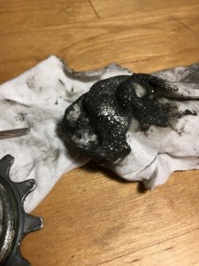

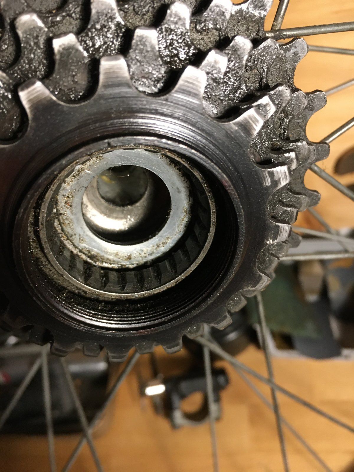

Habe ein- nennen wirs mal- Fotorätsel-
Ein Bild zeigt den Kranz und die Nabe bzw. die Lauffläche, das andere zeigt den Lappen nach der Reinigung.
Würdet ihr mitgehen, dass das Innenleben der Nabe futsch ist, wenn man solch einen lustigen Glitter in der Menge am Lappen hat?

an den ritzeln ist doch auch vintage schmodder noch aus dem letzten jahrtausend.
alles auseinanderschrauben, putzen und wieder zusammenbauen.
solange noch kugeln in der nabe sind...
den freilauf nur spülen, erstmal.
Okay, danke für eure Meinungen!
Noch eine Anschlussfrage:
Wie bekomme ich den Kranz ab?
Das äußere Ritzel ist ja schon runter (zwei Kettenpeitschen, wie erwartet)
aber der Kranz sitzt immer noch fest. Braucht man zusätzlich noch einen Abzieher um den Kranz vom Freilauf zu holen?

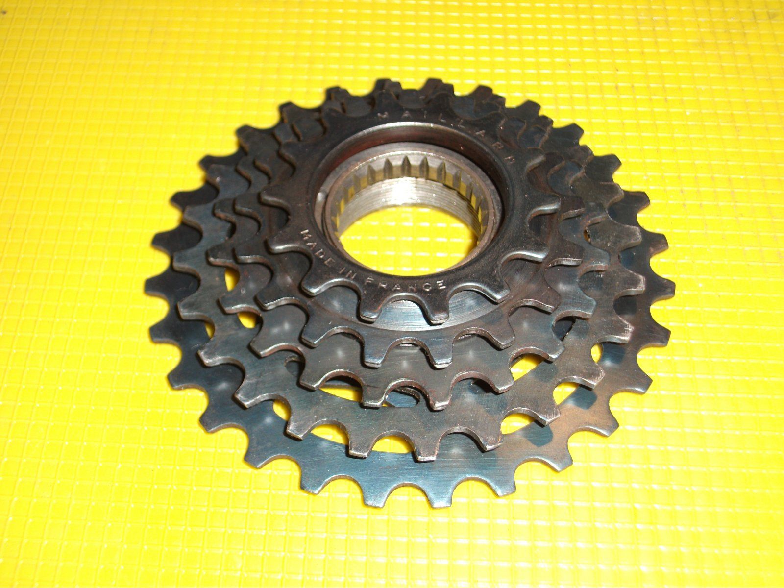

das 2.Ritzel ist ebenfalls geschraubt !
und zum abschrauben des kpl. Schraubkranzes ( Maillard "Normandy" heisst der ) von der Nabe brauchst du dieses Wekzeug
Abzieher genannt , abgeschraubt schaut der so aus :
DSCF0011.jpe

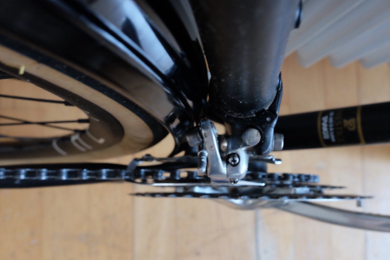

Ich hab hier ein Problem mit dem Umwerfer am Schutzblech.
Schon beim mittleren Blatt stößt der Umwerfer ans Blech. Wie löse ich das denn?

hat jemand diesen Vielzahn Abzieher abzugeben, zu verleihen oder eine Bezugsquelle um einen Maillard Schraubkranz abzuziehen?
