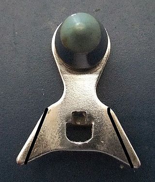

Die Bremswirkung der DA AX Bremse ist ja nach heutigem Maßstab eher bescheiden.
Vielleicht könnte man die verbessern, wenn man das Trapez etwas abflacht, das würde den Hebelweg etwas verringern und mMn dadurch die
Kraft etwas erhöhen.
Hat das schon mal jemand gemacht, und, falls ja, hat sich da die Bremswirkung signifikant verbessert?
Durch das Abflachen des Trapezes wird der Hebelweg nach meiner Überlegung nach eher länger.
Kürzerer Hebelweg und höhere Bremskraft widersprechen sich in diesem Fall.
