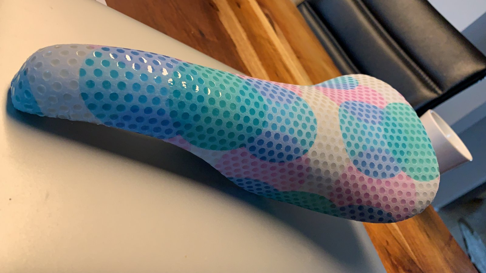

Und für mich habe ich einen Concor aufgemotzt . Ich bin ja generell ein Freund der zarten Zwischentöne: das spiegelt sich auch im Sattel wieder . Schweineleder macht übrigens keinen Spaß Anhang anzeigen 760599
