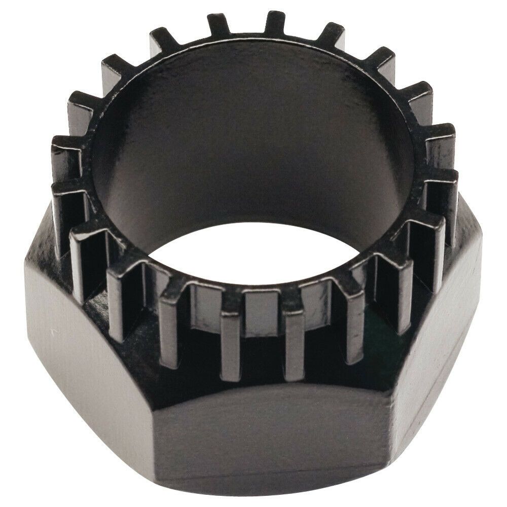

Ich musste mich gerade aufregen. Ich hab extra bei Bikecomponents ein Abzieher für Kassetten und „BottomBrackets“ bestellt. Jetzt wollte ich das Tretlager endlich verschrauben und es passt wieder nicht. Was soll der Scheiß? Warum fertigt man so eine fette Wandstärke, wenn man den vorderen Teil eh filigran bauen muss? Anhang anzeigen 762160
Hat jemand ein Tipp für ein passenden Adapter? Ich würde gern nächstes WE das Rad fertig aufbauen.
Viele Grüße
Stephan
Das ist das falsche Werkzeug ( oder der Verkaufstext ist falsch vom Abieter abgefasst ) , vermute das ist für Lockringe von Kasetten gedacht .
Das richtige hat ein so großes Loch drin das es auf jeden Fall über die Welle passt , da ist der Sechskant auch viel größer ,
im Bild das linke ist es
So ist es. Gibt es denn modere Tretlager, wo das passen kann? Oder ist die Beschreibung einfach Fake?

Ich habe nur den hier ( Park Tool BBT 32 ) der hat bisher bei jedem Patronelager mit Innenverzahnung gepasst , sogar bei Oktalinkwelle statt 4kant , die Schlüsselgröße für den Sechskant ist 32 mm ( also Steuersatzgröße )und die Bohrung darin groß genug .

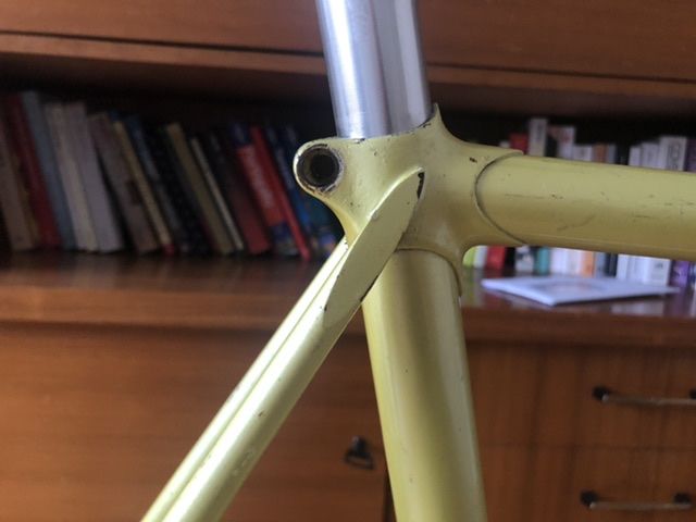

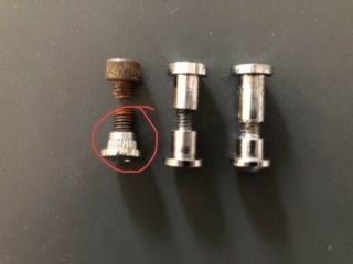

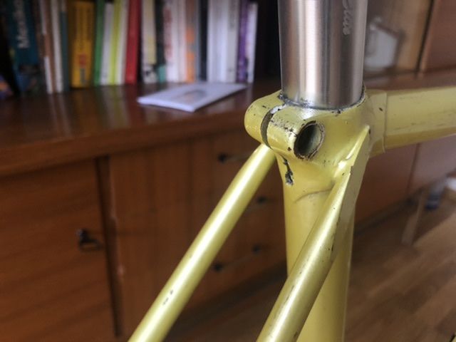

Ich konnte den festsitzenden Klemmbolzen rückstandslos entnehmen. Da gibts leider nichts mehr zu entfernen. :(
Das ist doch der entfernte Bolzen oder nicht? Ich würde da das silberne Stück versuchen zu retten und das verrostete Gegenstück aus einer maschienenschraube basteln. Einfach ein zwei Tage in rostlöser oder kriechöl legen und mit zwei Zangen rausdrehen
Ah, verstanden! Da ist aber auch noch der Innensechskant rundgedreht.
Alternative wäre wohl ein einfacher außen aufsitzender Klemmbolzen. Sollte technisch kein Problem sein, aber optisch!?
Okay das ist natürlich ärgerlich. Außen aufliegend müsste funktionieren aber abgesehen von der Optik zerstört das auch den Lack wo die Schraube aufliegt. Du könntest noch die Schraube in einen Bohrer einspannen und wie an einer drehbank mit einer Feile versuchen den Schraubenkopf zu verkleinern bis es passt
Guck doch mal, ob du das silberne Teil mit dem Innengewinde frei vom Rest machen kannst. Das hat doch eine Verzahnung, die ein verdrehen verhindert, dann fie Baumarkt Schraube mit Zylinderkopf rein und gut. Die Klemmung sieht doch so aus, als wäre sie rechts als Sackloch ausgebildet ... ich hatte sowas schon öfter
