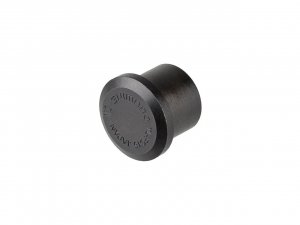

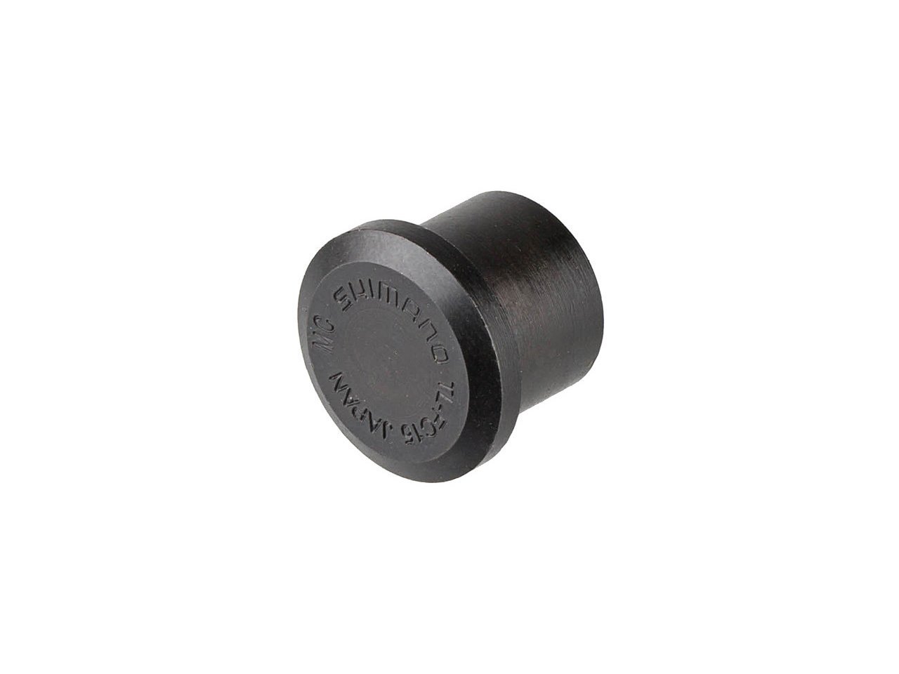

Hallo allerseits,
ich möchte die Kurbelarme (FC-1050) von einem Shimano-Tretlager mit Vierkantaufnahme (BB-1050) abziehen, stelle aber fest, dass das drehbare Teil (wozu dient dieses Ding eigentlich?) auf dem Bolzen des vorgesehenen Abziehers (TL-FC10) etwa 1 mm zu breit ist, um das Vierkantloch für die Achse reinzupassen. Kann jemand helfen? Wäre sehr dankbar.

Das passt normalerweise, weil das ja dafür gebaut ist. Vielleicht liegt die Unterlegscheibe noch drin?

Das Drehteil auf dem Gewindebolzen deines Abziehers ist der wechselbare Aufsatz für die breiteren Oktalink-Achsen/-Kurbeln . Es müsste eigentlich nur magnetlich aufgesteckt sein und abnehmbar sein . Nach Abnahme passt der Abzieher dann für Vierkantkurbeln.
Oder wenn es nicht abnehmbar ist, dann kannst Du deinen Abzieher nicht verwenden für konventionelle Vierkantkurbeln .

Hallo Oldie-Pedalleur,
auf die Idee bin ich ich auch - na ja, mehr oder weniger - gekommen. Nur das Drehteil scheint wirklich ziemlich fest mit dem Bolzen verbunden zu sein. Ich werde wieder versuchen, es abzukriegen.
Daß der Abzieher auch einen magnetischen Aufsatz für Octalink haben sollte, höre ich zum ersten Mal.
Gibt es hierzu irgendwelche belastbare Quellen ?
Der Konstrukteur des Werkzeugs wäre jedenfalls ein Idiot, weil man dann ja bei unsachgemäßtem Gebrauch reihenweise die
4-Kante der Kurbeln sprengen könnte.... . Und wenn das Ding auch noch magnetisch befestigt wäre, dann würde ich es jetzt
in meiner Werkzeugschublade suchen müssen, weil der Magnet zu schwach war und es garantiert weggeflogen ist... .
M.W. gibt es nur den Adapter TL-FC15, der einfach in die Welle gelegt wird und diese verschließt. Der Abzieher paßt dann immer.
