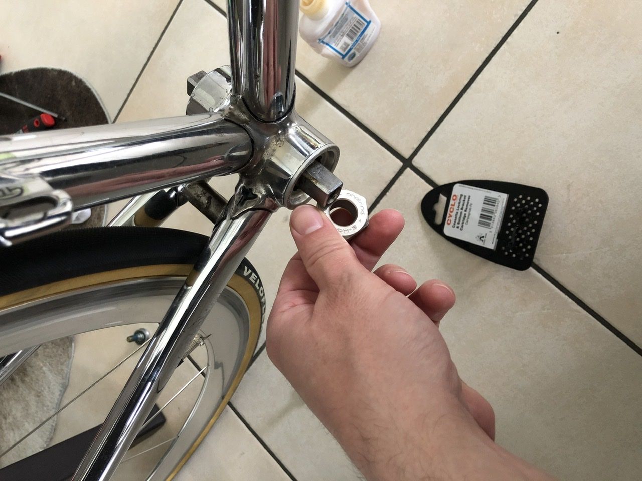

Schraub doch die Lagerschale raus, dann kommt die Kurbel automatisch mit!
das Lager ist innen verschraubt. Kein Aussengewinde.
@Flat Eric
ja, irgendwie schon. Aber mein Abzieher für RS-Federgabeln hat auch zu wenig Platz für das Vierkant.

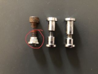

Das ist doch der entfernte Bolzen oder nicht? Ich würde da das silberne Stück versuchen zu retten und das verrostete Gegenstück aus einer maschienenschraube basteln. Einfach ein zwei Tage in rostlöser oder kriechöl legen und mit zwei Zangen rausdrehen
Vielleicht kannst du mal eine bemaßte Skizze machen, dann findet sich möglicherweise ein Bolzen. Ich habe einige, weiß aber nicht, ob die Chance besteht, daß einer passt.

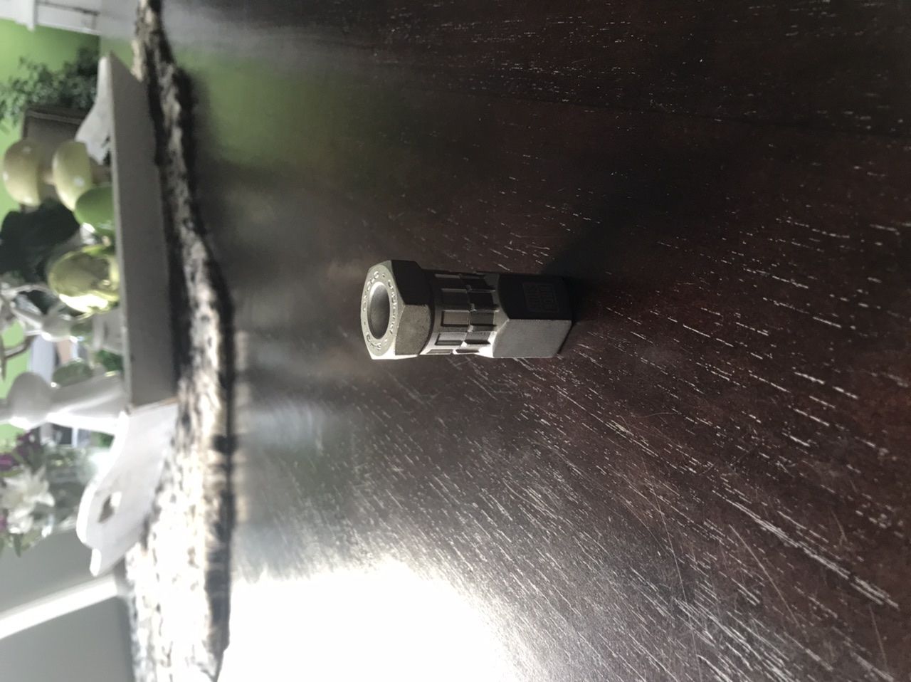

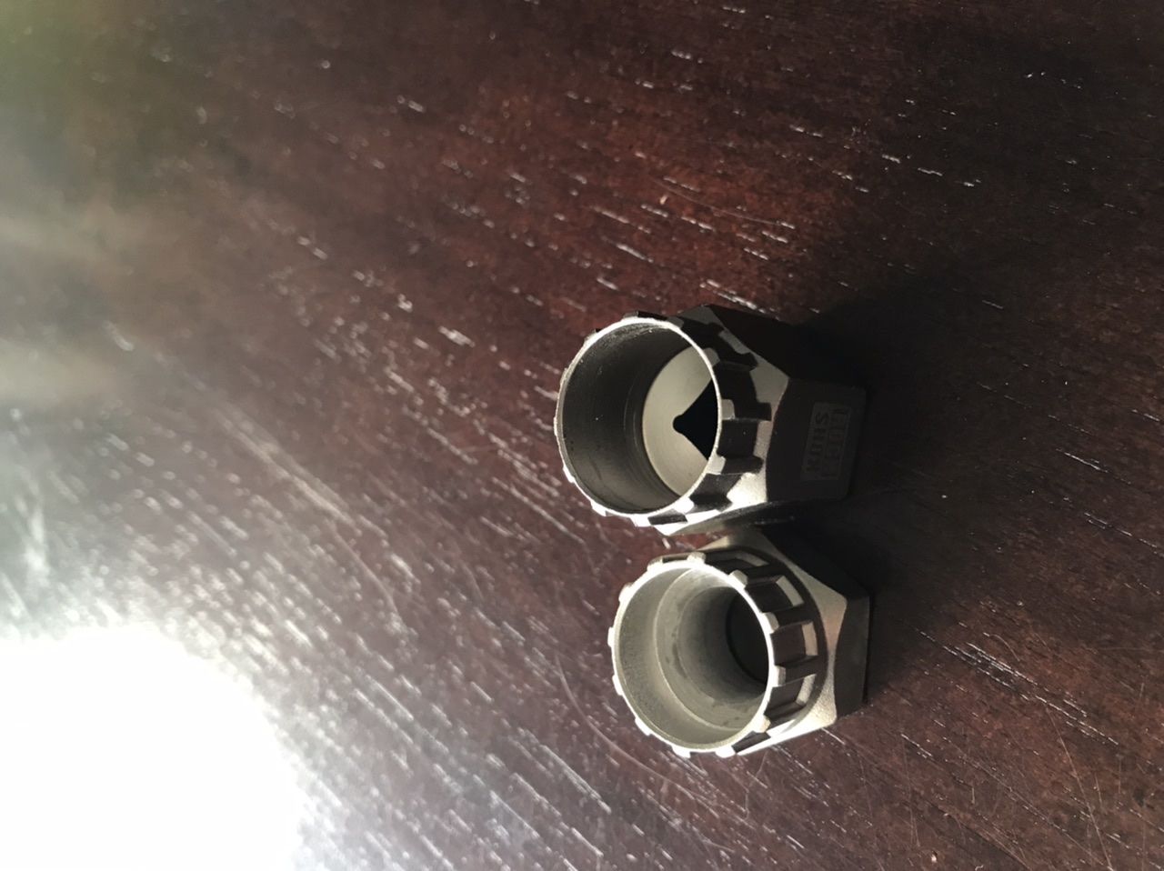

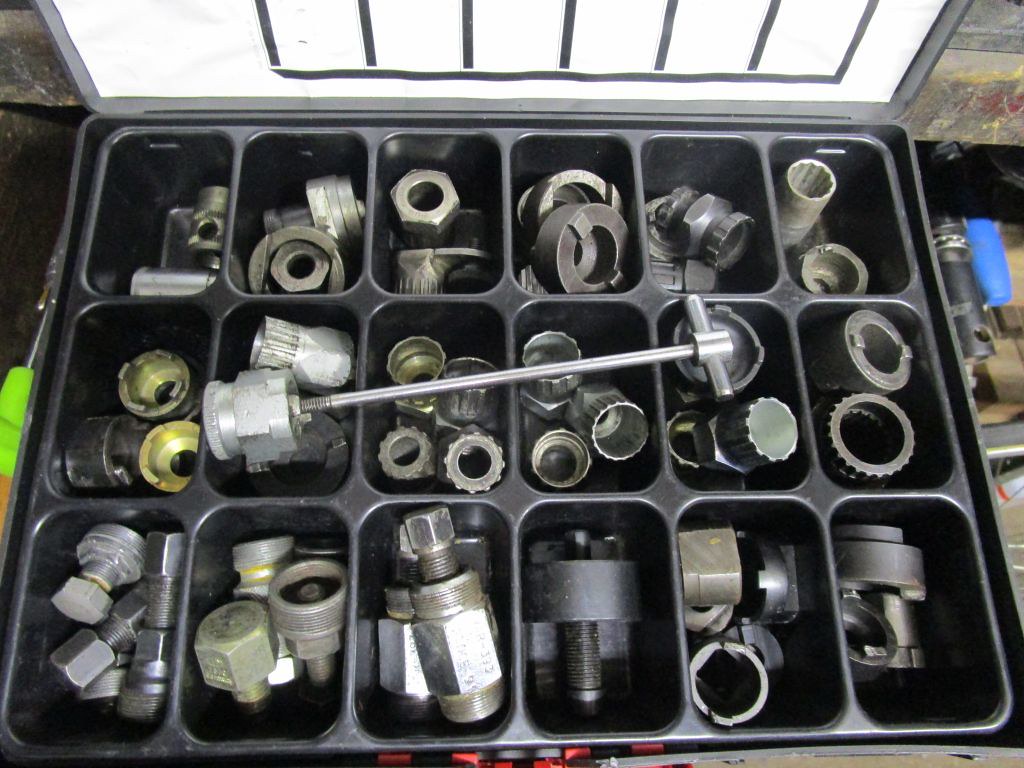

Ich musste mich gerade aufregen. Ich hab extra bei Bikecomponents ein Abzieher für Kassetten und „BottomBrackets“ bestellt. Jetzt wollte ich das Tretlager endlich verschrauben und es passt wieder nicht. Was soll der Scheiß? Warum fertigt man so eine fette Wandstärke, wenn man den vorderen Teil eh filigran bauen muss? Anhang anzeigen 762160
Hat jemand ein Tipp für ein passenden Adapter? Ich würde gern nächstes WE das Rad fertig aufbauen.
Viele Grüße
Stephan

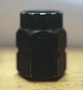

Ja, der hier passt für das gezeigte Campa Innenlager (und für Shimano Schraubkränze)).
Hersteller ist PEDRO'S

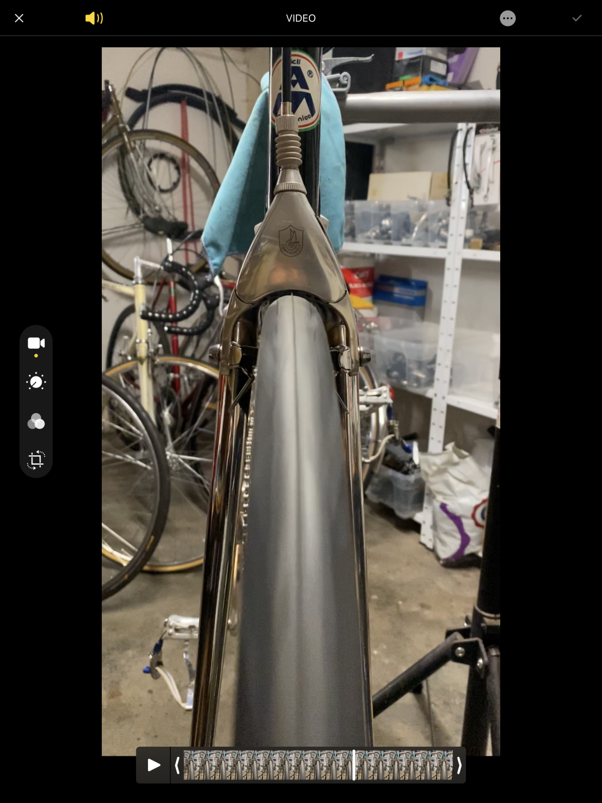

Moin Leute, ich bekomme den Höhenschlag nicht raus. Die Felge ist okay...der Schwalbe zeigt auch keine Auffälligkeiten....hab schon einen anderen Schlauch genommen. Luft raus,gedrückt und gerichtet....Luft rein...wieder so....was mache ich falsch? Neuen Mantel probieren?
Ich hoffe man kann den unterschiedlichen Abstand vom Reifen zur Bremse auf den Fotos erkennen. Video hochladen geht nicht...
PS: ...ist natürlich genau beim Ventil....
Anhang anzeigen 762512Anhang anzeigen 762513
Hatte ich auch. Bei 9Bar machte es plop und alles war wie es sein soll. Da nützte auch keine Ausfahrt(100Km) nur gehoppel an Vorderrad.

klassiker. luft rauslassen. ventil richtig in den mantel reindrücken, aufpumpen. der mantel kann auf dem wulst am ventil aufliegen, daher den wulst richtig in den mantel reindrücken.
