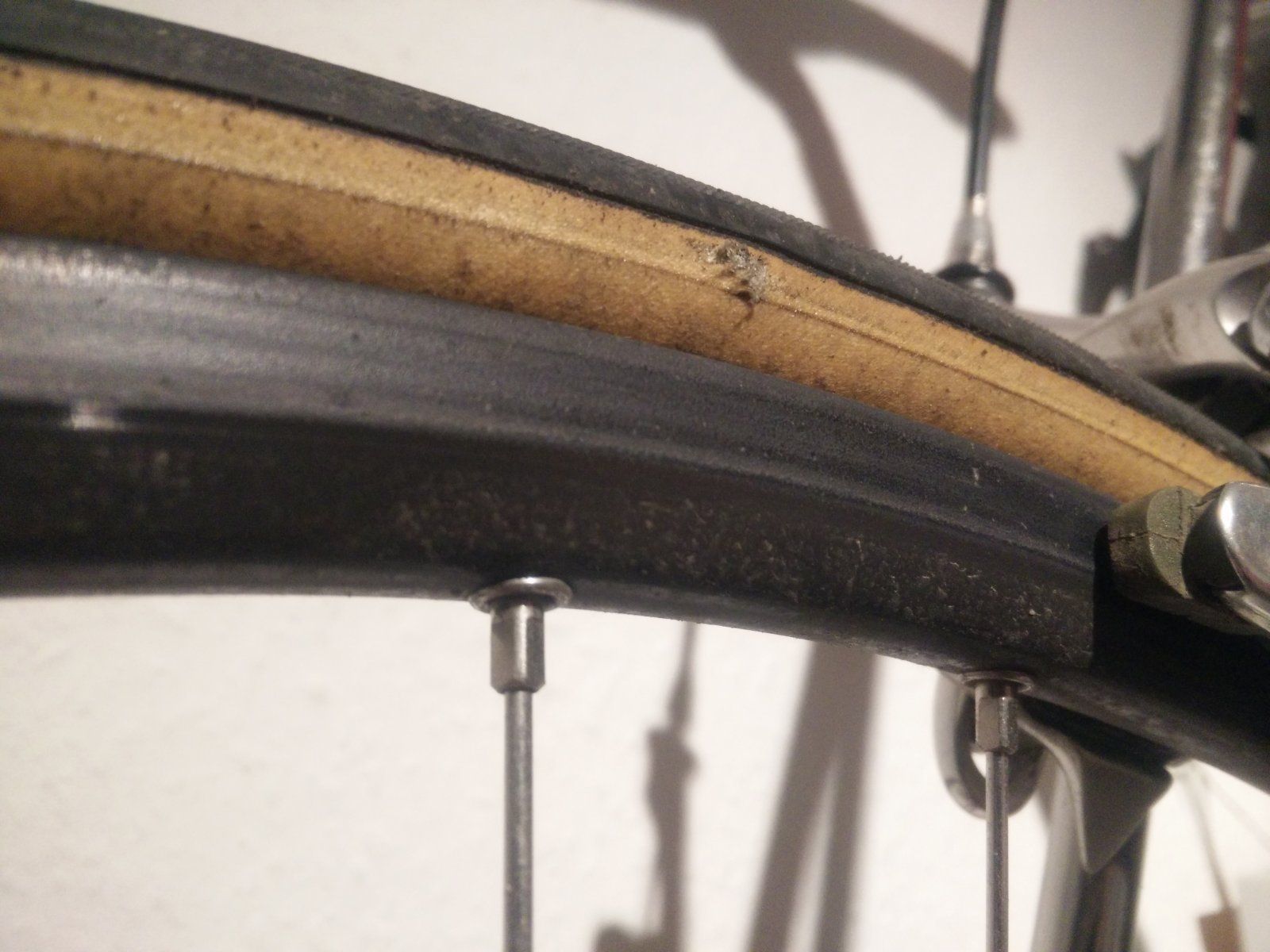

Irgendwer aus dem Forum hier hatte mal den Tipp, einen €5.- Schein darunter zu legen (oder je nach Geldbeutel auch €20-50.-), sollen ja reißfest sein...hab es noch nie ausprobiert, aber Versuch macht kluch?
Ich habe noch einen amerikanischen Dollar hier rumfliegen. Genug Toilettenpapier ist im Haus, man könnte es also probieren... ?
Ohne Garantie:
Gummilösung auftropfen,warten, trocknen lassen, auftropfen ,warten, etc .6x wiederholen
Odewr gewebeflicken aufkleben und gummieren.
So oder so-nur auf dem Hinterrad fahren.
Das mit dem Gewebeflicken klingt vernünftig. Oder einen Flicken von innen aufvulkanisieren. Auf dem Hinterrad ist das Ganze eh schon, ich möchte aber ungern einen spontan herausplatzenden Schlauch während der Fahrt erleben...
ALSO FREIWILLIGE VOR!

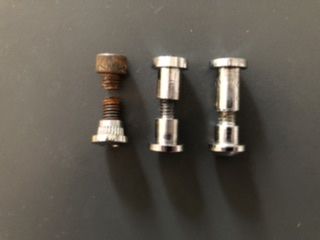

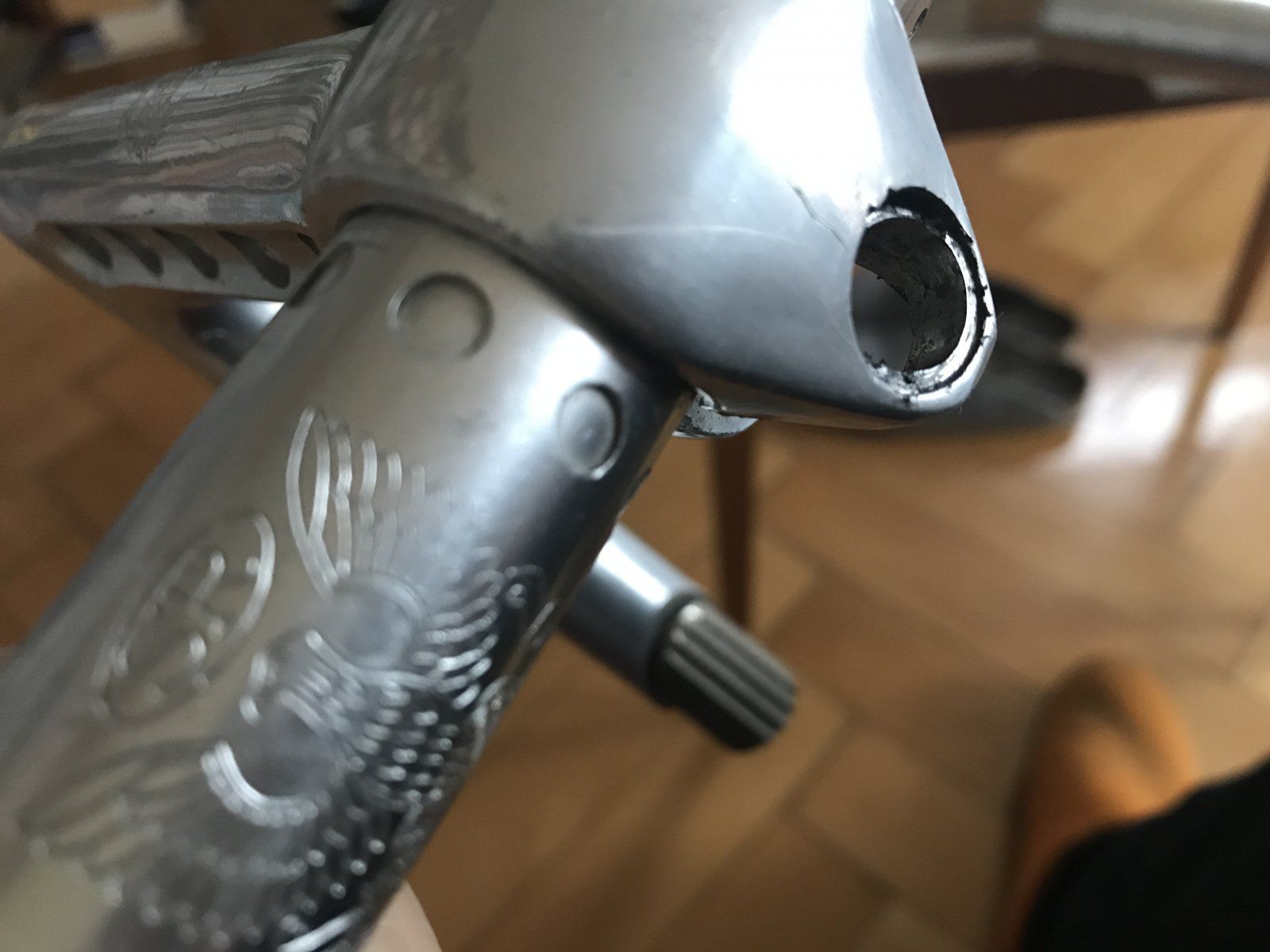

Wer kann einen M8 x 30 Innensechskantschraubenkopf abdrehen nach @Velo-Koma Beispiel?
Es soll euer Schaden nicht sein....

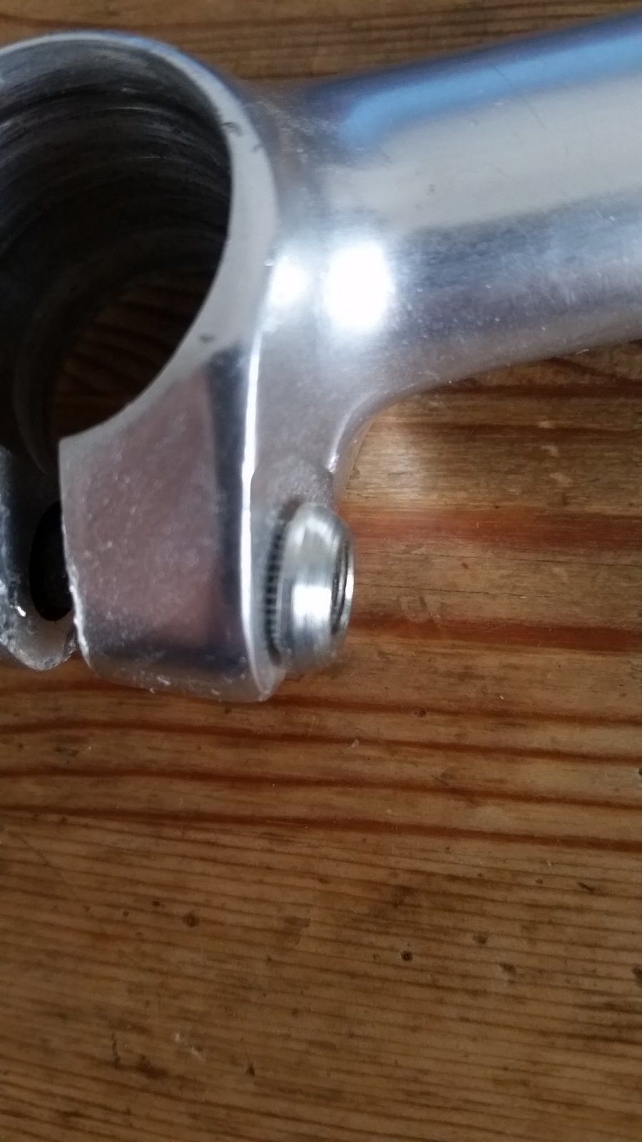

Aha , das ist des Rätsels Lösung , ein supi Spezialbolzen , das passt dann auch zu der Bohrung vorne , die so niemals für eine normale M8 Inbusschraube gedacht wäre ( Bild von dir )
Aber für einen Dreher mit konv. Drehmaschine ist es kein Problem solchen Bolzen anzufertigen .
Veloflex Drahtreifen.
Werde mal so einen Karkassenflicken im Set besorgen. Vielen Dank für den Hinweis!

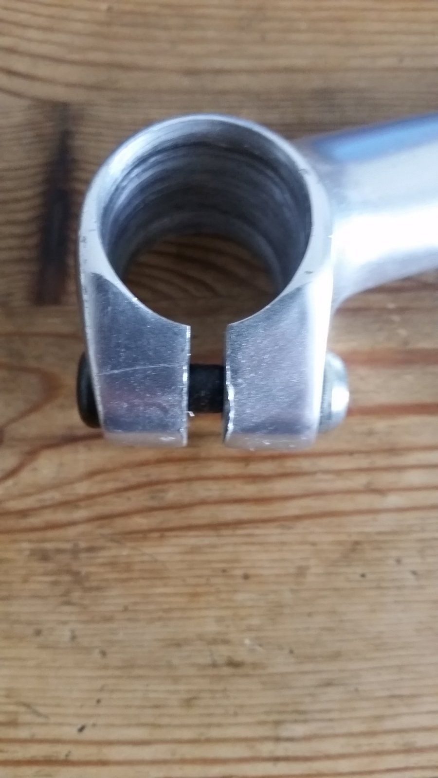

Hi, nach dem ich meinen rostigen und festsitzenden Sattelklemmbolzen raussägen konnte, benötige ich nun passenden Ersatz. Leider passt keiner aus meiner Restekiste. Auch bei den Onlineshops meines Vertrauens bin ich nich fündig geworden. Habt ihr vielleicht eine Idee, wo ich passenden Ersatz bekommen könnte? Danke!
Ich kenne diese Befestigunslösung auch von Vorbauten, z.B. Belleri. Ich denke, es sind sogar die gleichen Teile.

@erni65 Ist das ein Riss oberhalb der Bohrung?
Ich denke das ist nur ein Kratzer in der Eloxalschicht .
Aber wozu solch ein Aufwändiger Bolzen da eingesetzt wird , wo es eine stnknormale Innensechskantschraube auch täte , wenn man eine 8.5er Bohrung plus Ansenkung rein machen täte , ist mir echt schleierhaft .

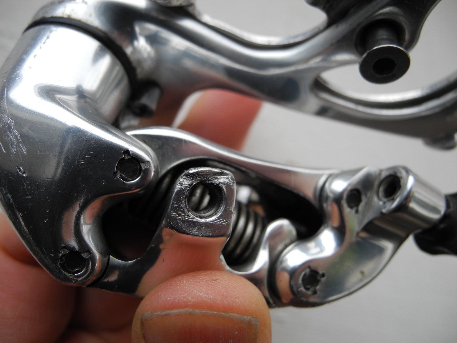

Toll, irgend ein Idiot Forumskollege (welcher mir inzwischen ein gutes Angebot zur Wieder-Gutmachung geschickt hat) hat mir ein
DuraAce Schaltwerk (RD-7700) verkauft, bei dem das Gegengewinde zur Zugklemm-Schraube so vergnaddelt ist, dass ein Klemmen des Schaltzuges unmöglich ist... Schraube fasst zunächst, gnuckst beim Anziehen aber bevor sie ausreichend fest ist, um den Zug ausreichend zu klemmen...
Hat jemand eine Idee?
Eine Gegenmutter zu montieren dürfte aufgrund des mangelnden Platzes nicht funktionieren... :(
Größeres Gewinde schneiden?
Weiß jemand, welche Größe das Gewinde der Zugklemmung original hat? Ist das M4?
Ich habe es gerade nicht vor Augen, da das Rad wegen Schnee heute Zuhause bleiben durfte, aber kommst Du evtl. mit einer Mutter in flacher Bauart weiter? oder sind da Rundungen auf der Rückseite im Weg? Dann könnte man die Mutter evtl. anschrägen. Das hätte auch gleich den Charme, dass man nicht gegenhalten muss, wenn man den Zug befestigt.
Ein größeres Gewinde bedingt ja auch eine neue Schraube, und ob man da so einen hübschen Ersatz bekommt?

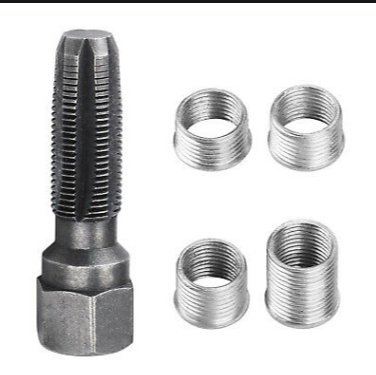

Edit: Mir fällt gerade ein, dass ich mal an einer Alu-Flaschenhalteröse im Rahmen ein Ersatzgewinde verbaut habe. Das ging echt super einfach. Wäre vielleicht eine gute Alternative!

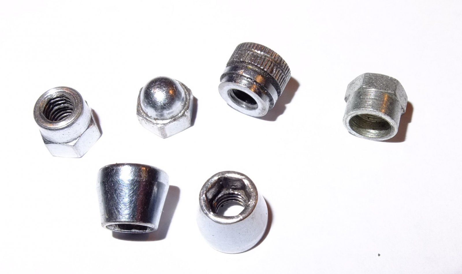

Ziermutter meinte ich , so was verchromtes und angefastes mit gewölbter Oberseite , oder eine Hutmutter z.B.
Und es gibt auch kegelförmige Muttern die per Innensechskant aufgedreht werden , in M5 .

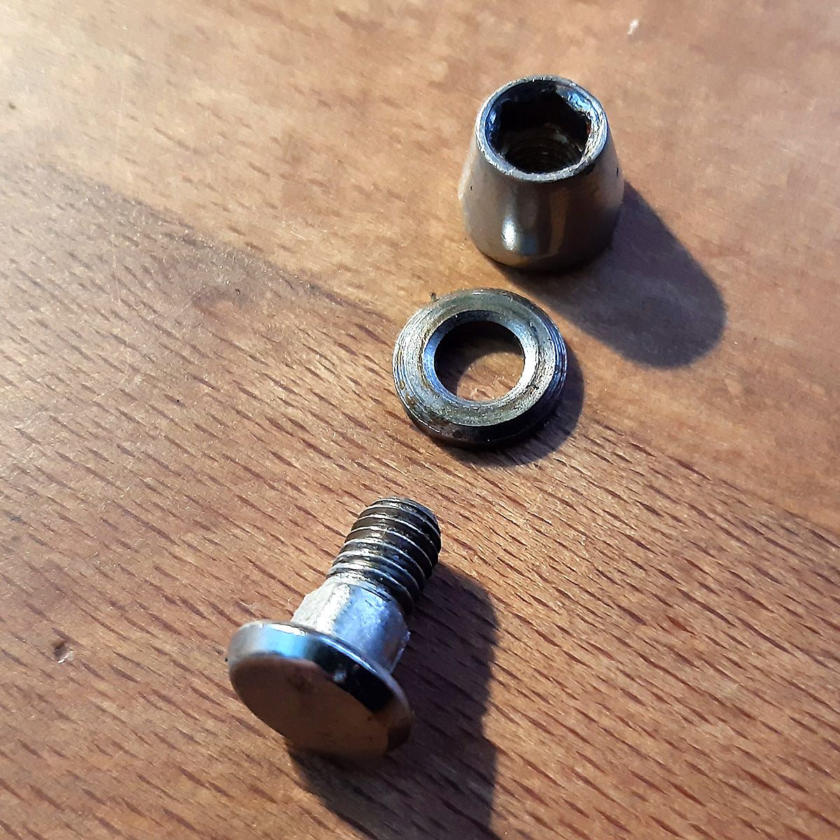

Ich habe grade eins hier liegen. Eine Hülse da einzubauen ist aber sehr knapp würde ich auch sagen.
Als Mutter meine ich natürlich so was ( Bild ) , die Kegelmuttern sehne doch genau wie die originalInbusschraube aus .
Aufbohren und Buchsen bzw. Helicoil ist kritisch , da wäre mir die Wandung zu dünn , und die Werkzeuge muss man haben und damit umgehen kann auch nicht jeder , Risiko .

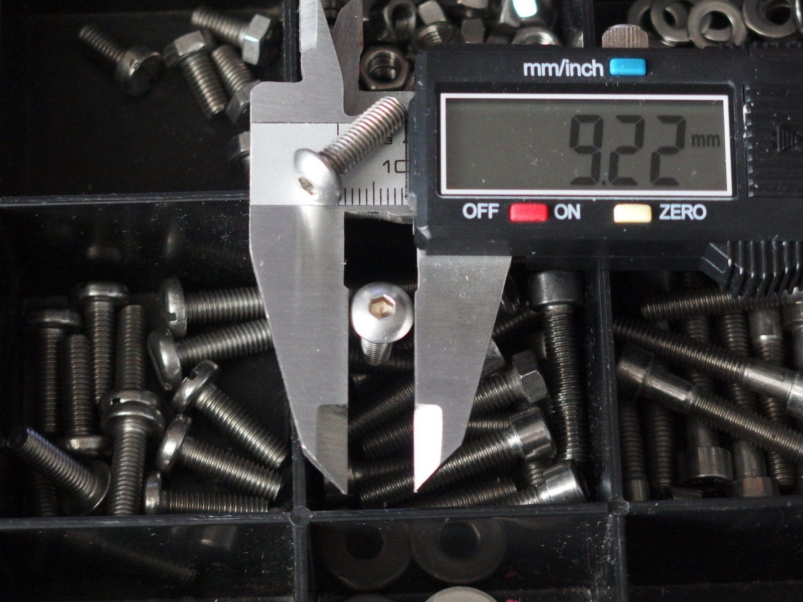

Habe einfach ein M5-Gewinde reingeschnitten. Nun muss ich nur noch eine M5-Schraube mit einem etwas dezenteren Linsenkopf finden...
Der unten abgebildete hat einen Durchmesser von 9,22 und eine Höhe von 2,67 mm. Falls das dezenter ist, kann ich Dir einen per Luftpolsterbrief mailen. Puk-Säge solltest Du haben...
Nur bei Titan oder Alu sonst rostets :D
