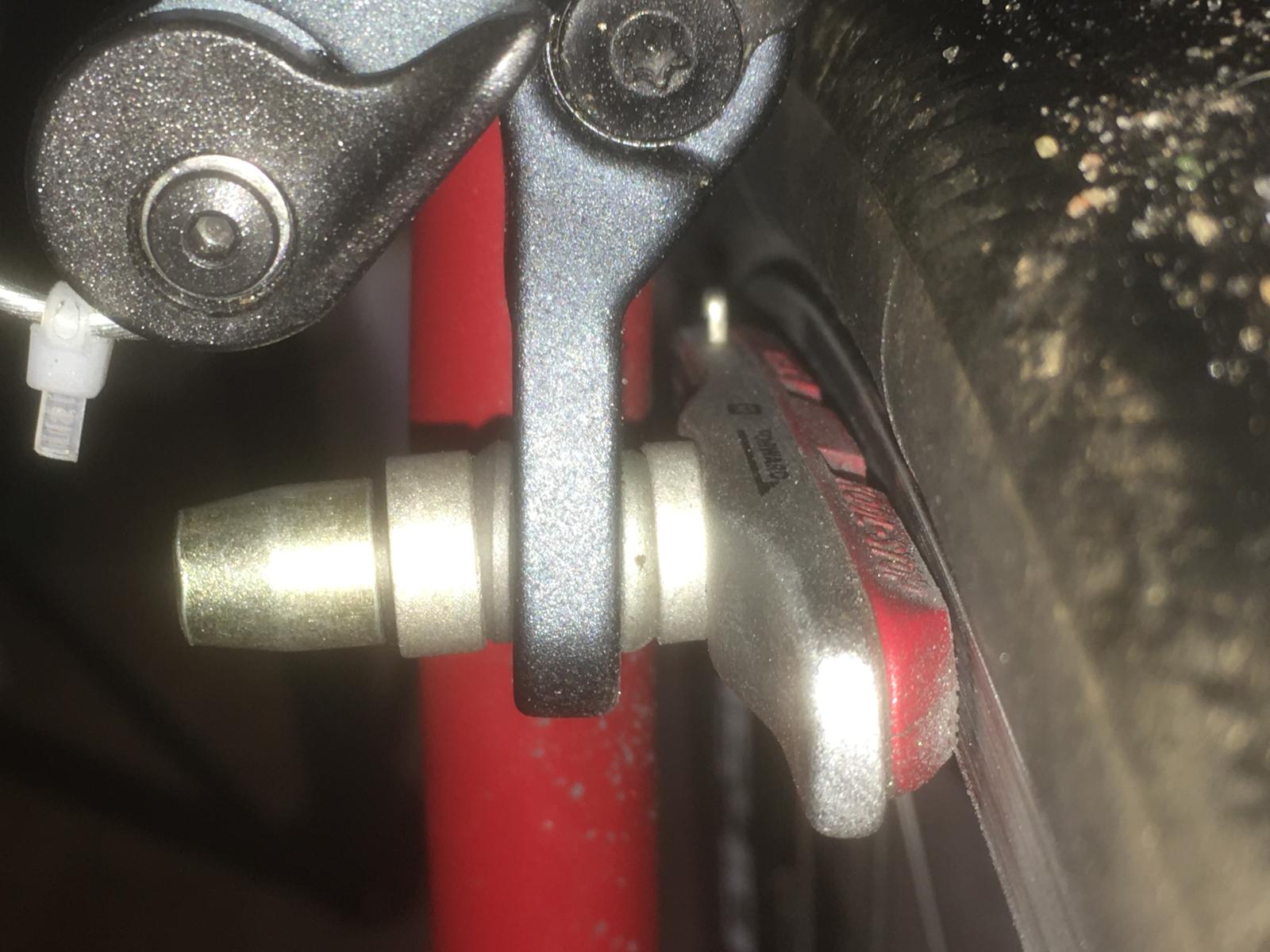

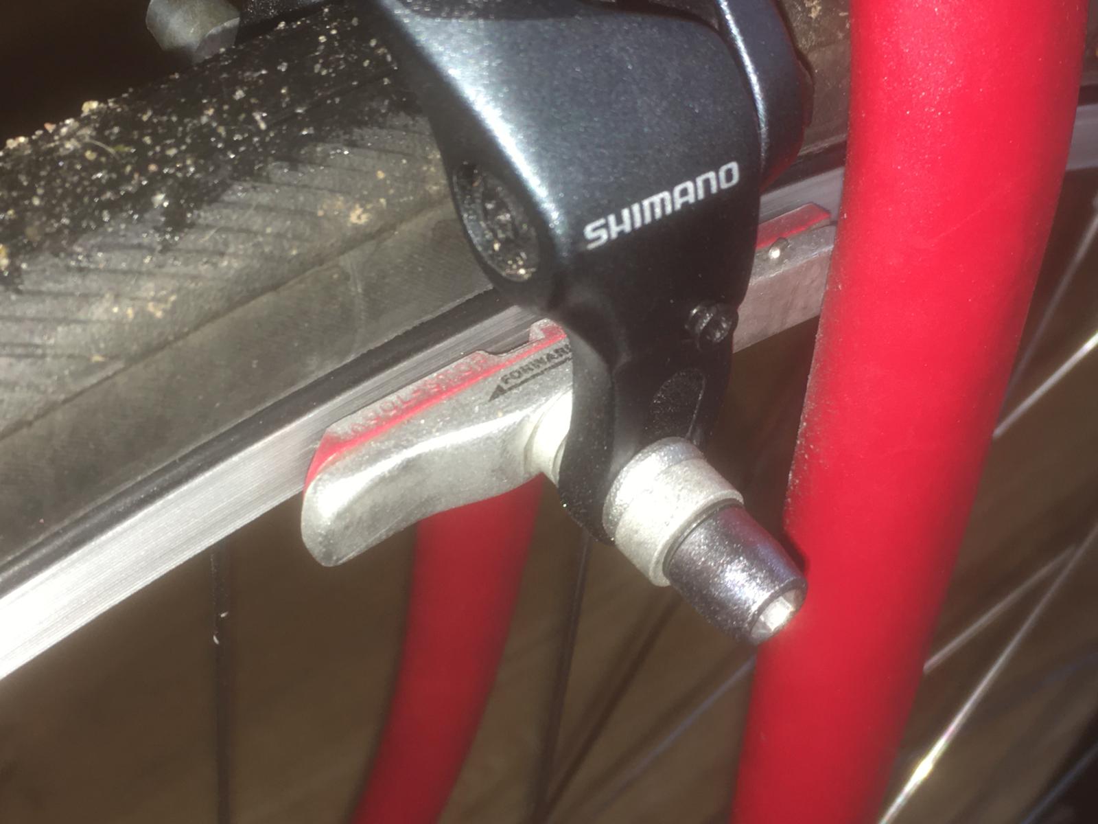

Eigentlich unfassbar, wie irgendeine skurile Bremsenkombination so viel Wirbel veranstalten kann.
Meine Meinung hierzu ist folgende:
Zum Teufel mit dem Fortschritt und seinen 1000 Varianten und Stolperfallen!
Noch nie in meinen über 40 Jahren Schraubererfahrung habe ich solche Probleme mit irgendwelchen Bremsen erlebt.
Das wird vor allem daran gelegen haben, dass ich mir diesen vermeintlichen Technologiefortschritt schlichtweg nicht angetan habe.
Auch wenn es anders aussieht: Ich bemühe mich, das möglichst wenig skuril zu haben. Es würde mir schon vollständig reichen, vernünftig bremsen zu können...
Es ist auch nicht so, daß ich hier vor irgend etwas zurückschrecke oder irgendwas nicht probiere. SLR-EV, NSSLR, kurze Schenkel, lange Schenkel, Rumfeilen an der Hülsenmutter, Brake Pad Extender, Cable Grease, - mittlerweile habe ich locker 300 Euro in irgendwelches Bremsenzeug gesteckt, ohne daß es gut geworden ist. Es fehlt noch die BR-6700 (Idee von @Knobi), dann habe ich alles durch.
Noch eine Bemerkung: Ich spreche hier immer über die Hinterradnbremse, weil ich bei der schön leicht testen kann, wie gut sie funktioniert. Vorne ist alles einfacher: Bremsschuhe im normalen Einstellbereich, kurzer Zug, kurze Zughülle - ist aber trotzdem nicht besser. Hier möchte ich nicht in die Verlegenheit kommen zu schreiben "Bin über den Lenker abgestigen, bremst jetzt top"
In eine Diskussion mit Dir lasse ich mich besser nicht verwickeln, da kann ich nur verlieren. ;)
Erzähl das mal meiner Frau! Da verliere ich immer... :)
Wobei es hier kein Gewinnen oder Verlieren gibt. Ich muß ja auch nicht immer das Neueste haben, will ich aus genau Deinen Gründen nicht. Aber eine Firma wie Shimano wäre dumm, nicht jede Möglichkeit zu ergreifen, es besser zu machen. Dabei muß man sich auch immer vor Augen führen, daß Shimanos Kunden in erster Linie Fahrradhersteller sind. Die wollen ihr Rad mit Komponenten ausstatten, die möglichst gut funktionieren und keinen Ärger machen, auf jeden Fall nicht in den ersten beiden Jahren. Ob das irgendwie rückwärtskompatibel ist, ist da eher Nebensache...

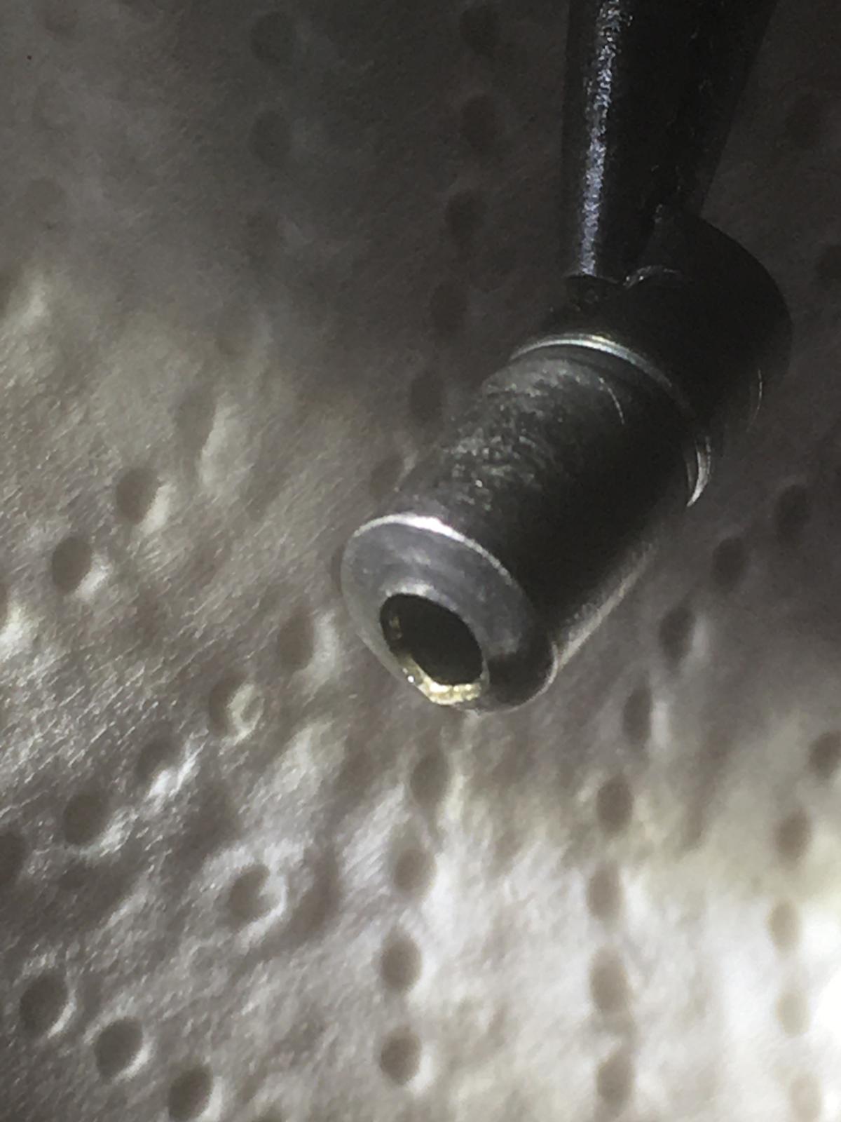

Das hier ist Fehlersuche, ich denke da ist irgendwo etwas in der Installation, das übersehen wurde.
Das könnte der Fehler sein. Bei den Hebeln, die ich kenne, darf darf keine Endkappe auf der Hülle sein.
@mfenner
Wurden die Endkappen entfernt? Das könnte noch eine Fehlerquelle sein. Spricht dafür, dass vorne ähnlich schlechtes Verhalten festzustellen ist.
