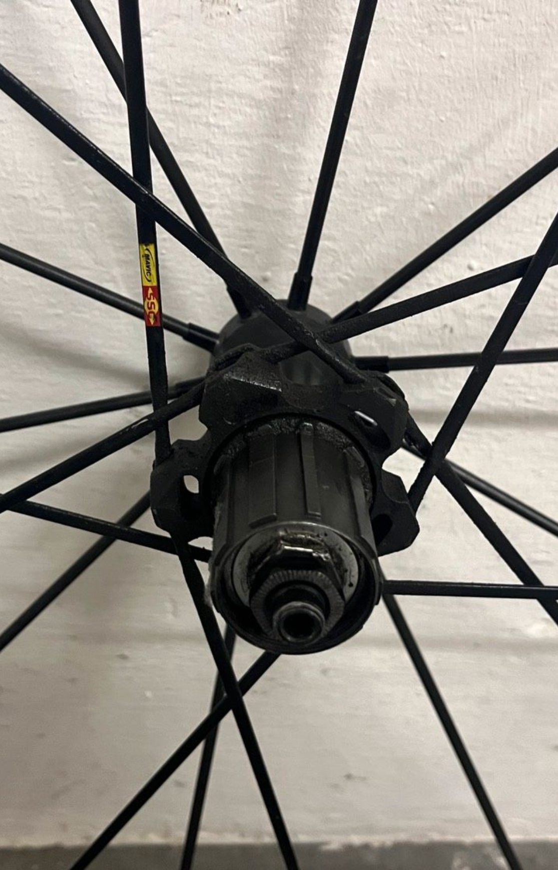

Bin jetzt soweit, das ich denke, der Rahmen ist mit 403mm Hinterbaulänge einfach nicht wirkkich für 7-fach bei 127mm Breite gut.
Ich nehm jetzt den Achsspacer am HR links raus ( 2mm ) und packe ihn nach rechts. Ziehe das Rad dann wieder mittig. Vor das kleine Ketteblatt kommen 0.5mm Scheiben. Da hinten sieht man es nicht so doll als wenn ich das grosse Blatt damit spacern würde.
Damit sollte der 2. kleinste Gang nicht mehr vorne schleifen u. “klein-klein” so Lärm machen, das der Fahrer versteht das das nicht gut ist ;)
Ich hatte leider vorher nicht grprüft, ob es mit der ehemals verbauten 6400 auch schon derart war.
Danke für eure Hinweise u Ideen !!!
Letztes Update:
Das Spacern hinten 2mm nach rechts packen und vorne 2x0.3mm Passscheiben hats gebracht.
Kette läuft jetzt ca. mit 0.5mm Abstand zum grossen blatt wennnich vorne kkein u hinten klein fahre. Nur um das hier abzuschliessen ;)

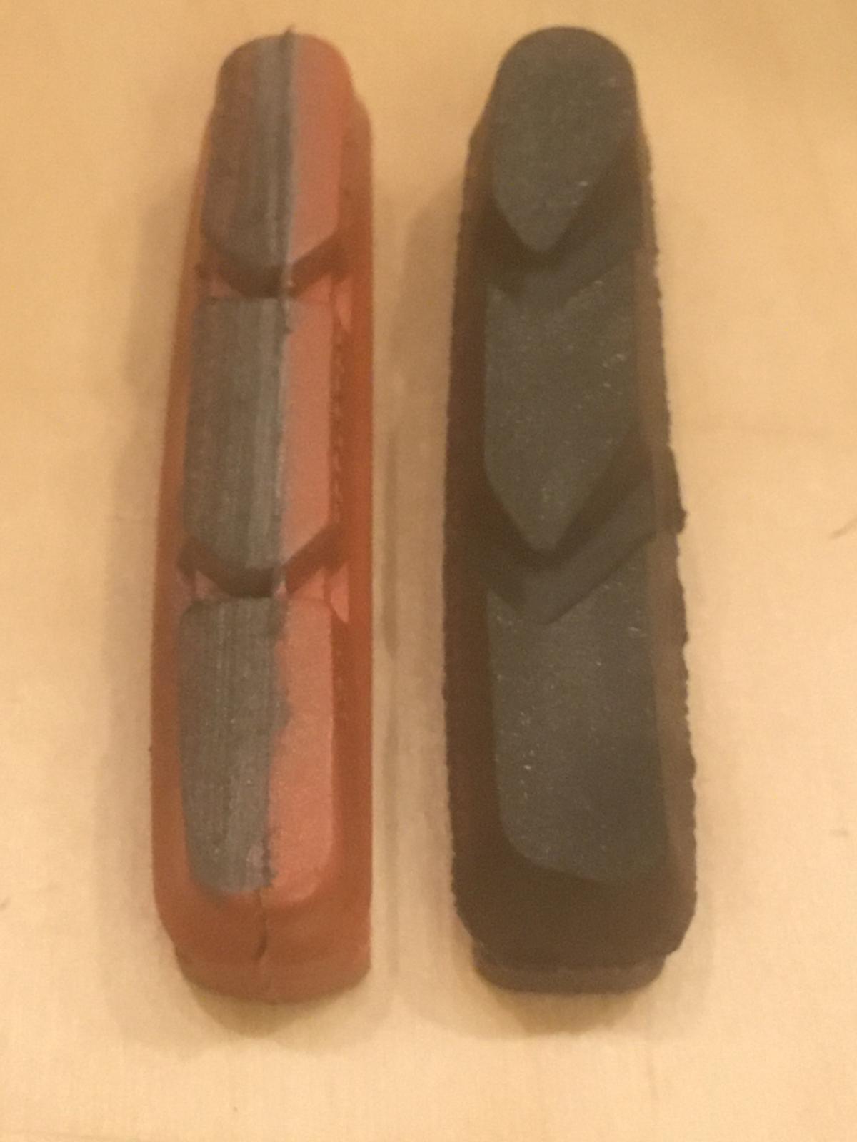

Die lachsfarbenen KoolStop-Beläge haben an sich eine ausgezeichnete Bremswirkung.
Das muss offensichtlich somit an etwas anderem liegen.
Ich würde als erstes mal auf die Kombination mit dieser Felge tippen (ich gehe davon aus, dass Du die Felge nach dem Einspeichen und Zentrieren vor der ersten Nutzung nochmals gereinigt, sprich "entfettet" hast).
Aufgrund des "Profils" der Felgenflanken, kann der neue Bremsgummi ja zunächst nur auf den erhöhten Rillen bremsen (was insgesamt wesentlich weniger Reibungsfläche ergibt, als bei einer glatten Felgenflanke).
Vielleicht gibt sich das nach einer gewissen Einfahrzeit (bzw. Bremsnutzungszeit).

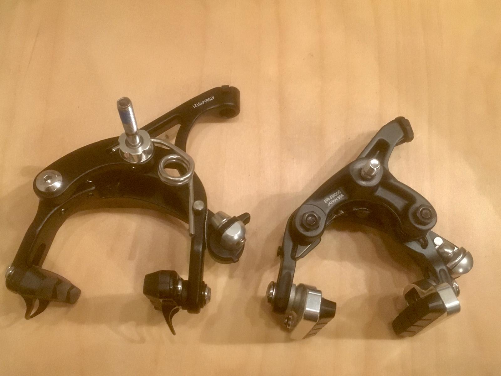

Da mir diese Brems- und Hebelbezeichnungen nichts sagen, will ich auch meine nächste Vermutung nicht äußern (ob es an deren Kombination liegt).
Sofern Du andere Beläge vorrätig haben solltest, welche ebenfalls in diese Bremsschuhe passen, wechsel einfach mal zwei Beläge (am besten an der Vorderbremse) und fahr nochmal damit.
Alternativ könntest Du einfach mal einen anderen Bremskörper, ebenfalls mit anderen Belägen, austauschen (sofern vorhanden) und dann nochmals einen Bremstest damit machen.

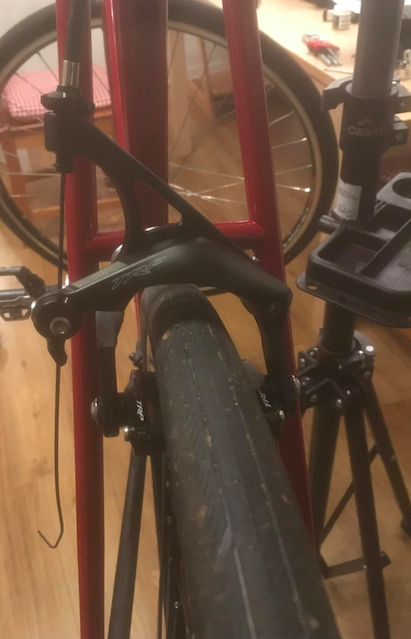

Es ist korrekt: Die Felgen haben noch ein starkes Rillenprofil. Die Beläge sind jedoch nun perfekt montiert (toe in usw) und schleifen auch an der richitgen Stelle eine Spur in die Felge.
Ich habe die Felgen und Beläge nochmals mit Bremsenreiniger entfettet und dann die Original Shimano 55C4 Beläge montiert. Die Bremsleistung damit ist unterirdisch - ich kann hinten nicht blockieren.
Mit den Koolstop Dura II ist die Leistung besser - hier kann ich aus den Drop Bars heraus das Hinterrad zum Blockieren bringen - Wenn ich die Hände im oberen Griff auf den Hoods habe, gelingt jedoch mir ein Blockieren des Hinterrads nicht, meine Handkraft reicht nicht (Ich habe große kräftige Hände).
Mit den Mini-Vs am Koga (einst neue Mavic A719 Felge) und mit den echten V-Brakes am Dawes (Auch einst neue A719) und normalen 2-Finger Bremshebeln und den Koolstops habe ich keine Probleme - das ist sogar excellent.

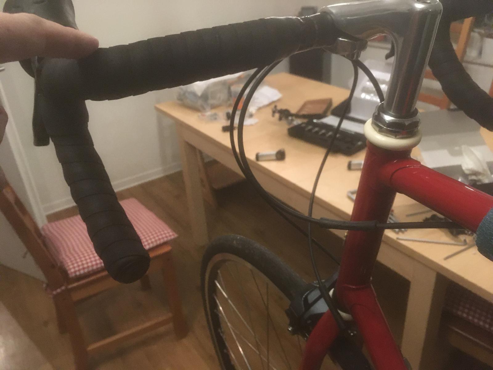

Dann hast du irgendwo Spiel im System? Man fühlt doch, ob und ab wann man den Druckpunkt hat und kann dann analysieren, wo der Fehler liegt. Die modernen Ultegra Bremsen gehören zu den Bremsen mit dem höchsten Brems Druck

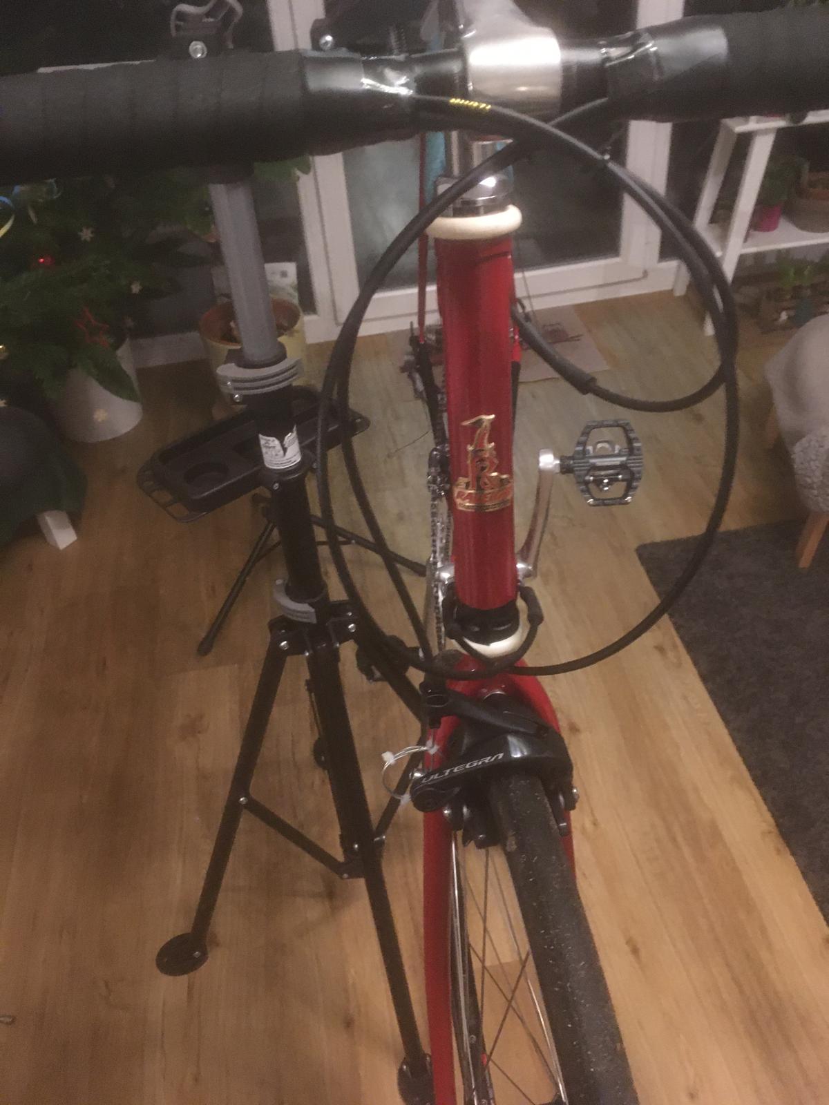

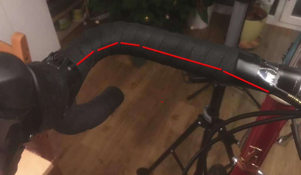

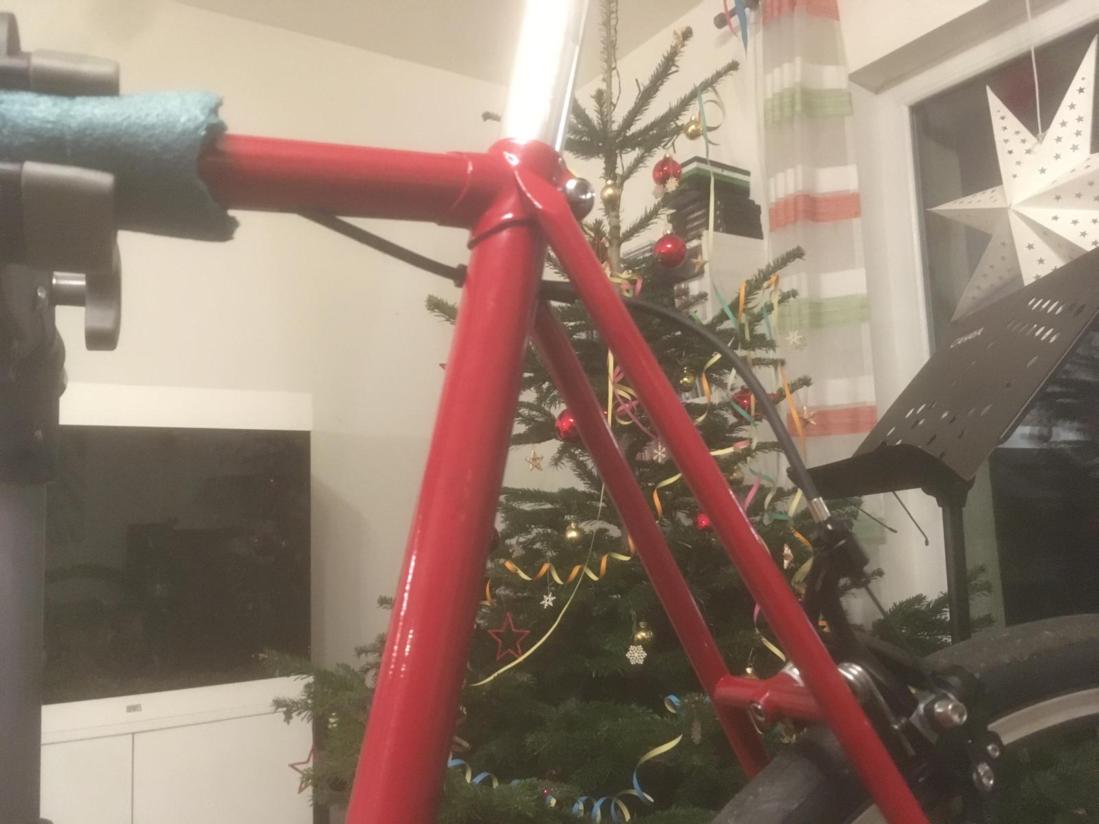

Es sind noname PTFE Züge in den geschmierten Shimano DA Zughüllen. Alles fühlt sich gut und leichtgängig an. Die Hinterradbremse ist vollstnändig in einer Zughülle geführt, die unter dem Lenkerband verläuft. Aber auch ein Durchschieben des Zugs per Hand geht leicht und geschmeidig. Ich weiß wirklich nicht, wo der Fehler sein kann. Einzig: @dasulf hat schon von Anfang an gesagt, daß Bremse und Bremshebel nicht harmonieren - was im Wiederspruch zu den Shimano Kompatibilitätslisten steht...
Aussenhülle nicht richtig am Anschlag im STI? Hast du die Bremse auf Druckpunkt getestet vor Installation des Lenkerbands?

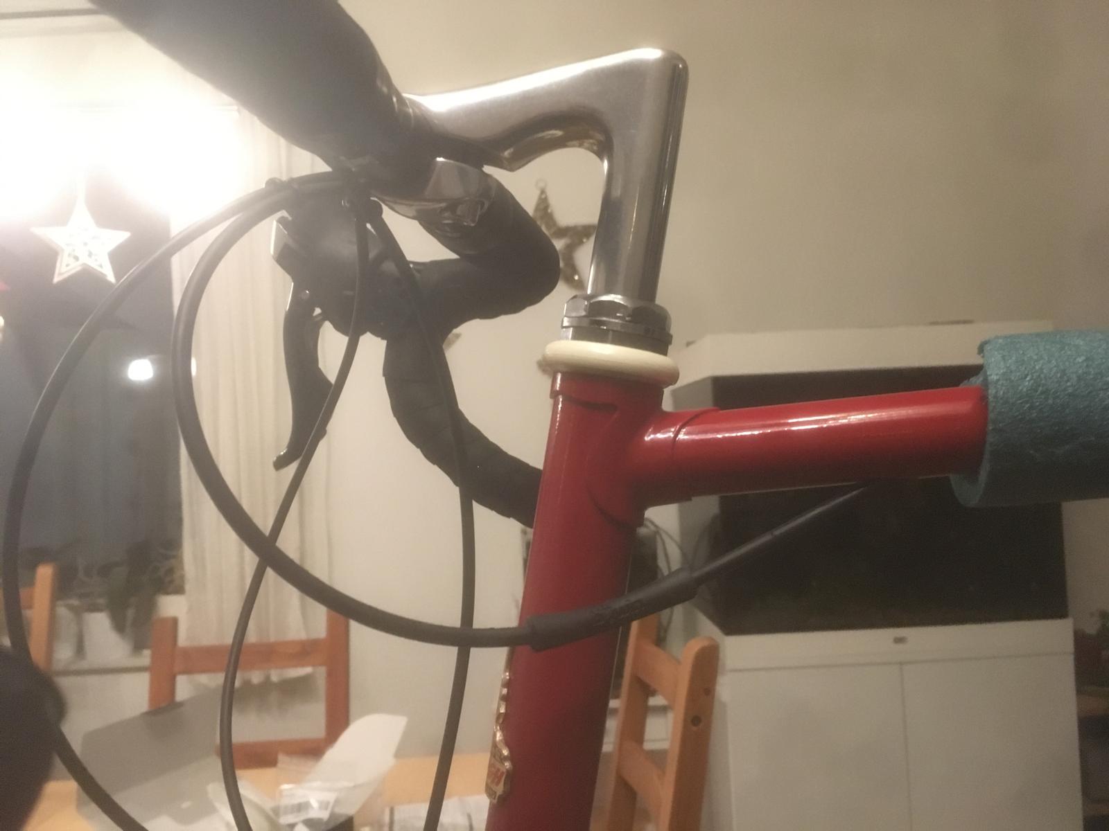

Was passiert denn, wenn Du nicht blockieren kannst? Kannst Du den Hebel auch mit Gewalt nicht bis zum Lenker durchziehen oder schlägt er schon am Lenker an?
Ist bei Dir keiner in der Nähe, der mehr Erfahrung hat? Eigentlich fühlt man am Hebel recht deutlich, wenn Hebel und Bremse nicht harmonieren oder es ein Problem mit den Zügen gibt...
Und wenn eine Bremse nicht blockieren kann, ist irgendetwas faul oder es ist eine Altenburger Synchron mit schlechten Zügen oder so etwas. Mit einer Bremse, die nicht blockiert, würde ich gar nicht erst losfahren. Die erreicht nicht die volle Leistung und im Zweifelsfall benötigt man unnötig große Handkräfte. Was sehr nervig sein kann, wenn es mal länger bergab geht oder die übliche Vorfahrtnahme im Stadtverkehr erfolgt.

Du hast grundsätzlich Recht, aber mit modernen Bremskörpern sollte gerade das Hinterrad mit 2 Fingern zum Blockieren zu bringen sein. Sonst stimmt irgendwas im System nicht.
