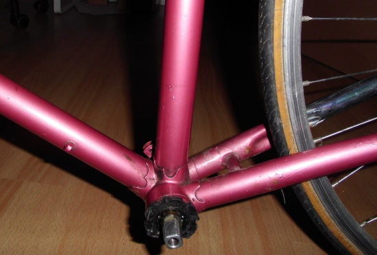

...zu hülfe. bevor ich da mit roher gewalt drangehe, gibts evtl. noch tips. der rahmen ist erhaltenswert. heissmachen? es hieß auf der linken seiten auf die welle zu schlagen brächte erfolg... nen fag schlüssel hab ich nicht hier. hatte es mit einer syphonzange mal versucht - es aber seingelassen. ich bin unschuldig, möchte ich noch vorwegschicken.
Uff, FAG Kunststofflagerkappen,....wenn nichts hilft reinbohren und langsam rundherumsägen,....musste ich auch einmal machen,...
seidenwech? ja, etwas schwer dürfte auch ok sein - besser als zu locker. aber nach "fest" kommt bekanntlich "ab"... ;) jefühl... sach ich mal.
Heiß machen bringt nichts, habe ich selber mal versucht. Mein Radladen um die Ecke hat sich extra eine passende Lochsäge schweißen lassen, die die Kunststofflagerschalen kreisförmig aus-/ aufsägt.. Geht super..

Ich hab da mal mit so einer Art Lötkolben - wie heißen die, die wie ne Pistole aussehen? - zwei gerade "Schnitte" geschmolzen.
Da konnte man dann nen Maulschlüssel ansetzen. Eher etwas weiter außen arbeiten, damit ein großer Schlüssel passt, das Plastik rundet natürlich an den Ecken schnell ab.
Stinkt, und dauert auch, aber ging.
Vorteil ist, dass das Gehäuse nicht beschädigt wird, ansonsten geht auch ne Säge

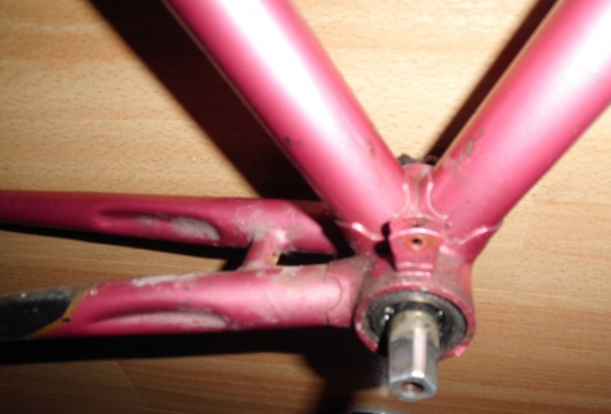

@Harnweis,
rechts ist die Plastikschale komplett raus? kann man nicht genau sehen ob da noch nen Rest vom Gewinde drin ist.
Wenn ja, von links mit dem Hammer kräftig auf die Achse, sobald das Lager raus ist kannst du den Plastikrest mit nem Teppichmesser raus schälen;)
Vorher schauen, das unter dem Tretlagergehäuse nicht noch irgend ne Schraube für ne Schaltzugführung oder sowas da drin steckt.
