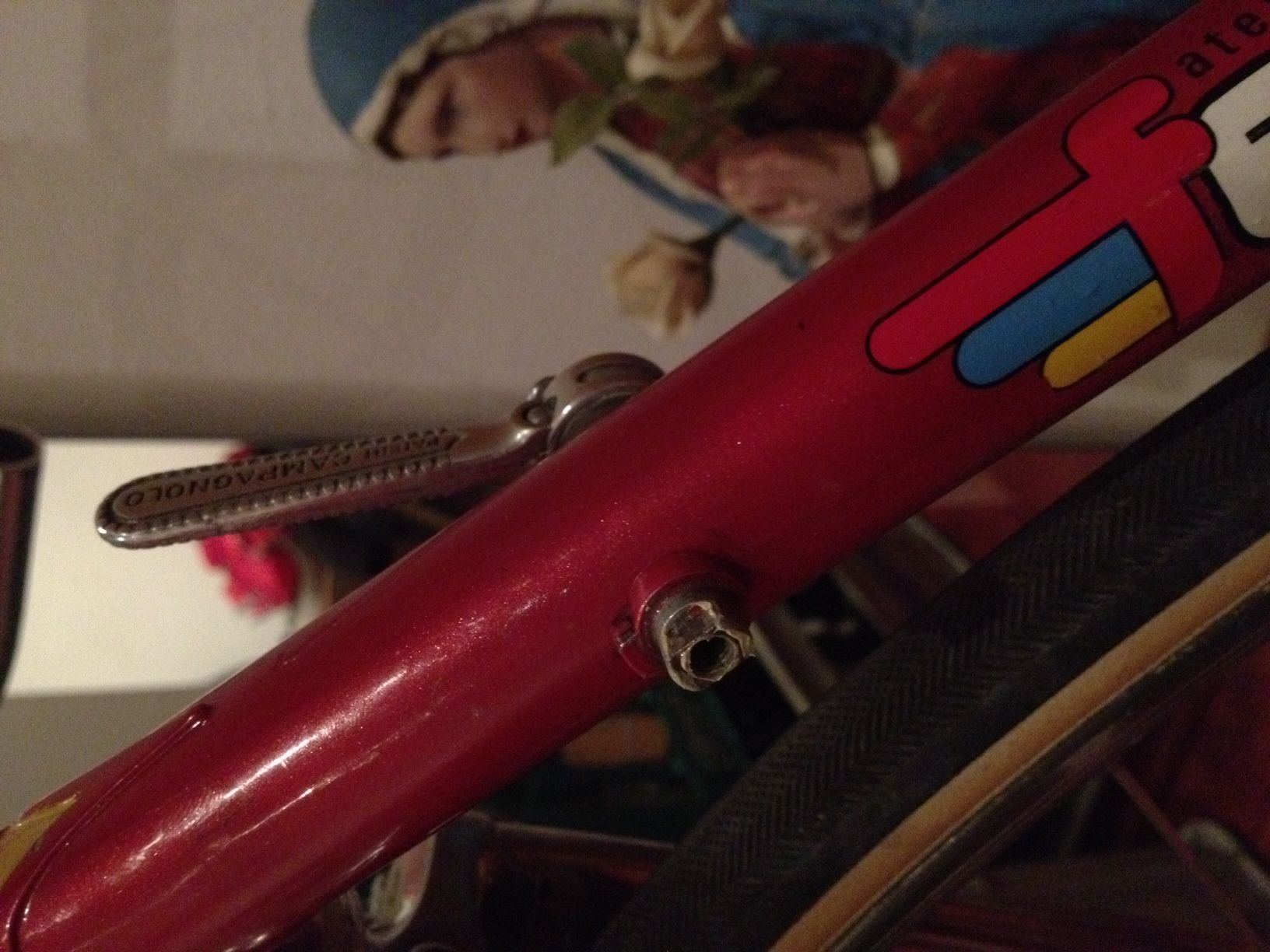

Ich habe an meinem Atélier Ferago Schalthebelaufnahmen, mit denen die normalen, rechteckigen Campa-Hebel-Schalthebel-Stopper oderwieauchimmer nicht ganz harmonisieren wollen... Hab ich etwas verpasst und es gab damals auch andere Standards?
Die heilige Jungfrau betet inzwischen für eine schnelle Lösung...
Danke im Voraus!
