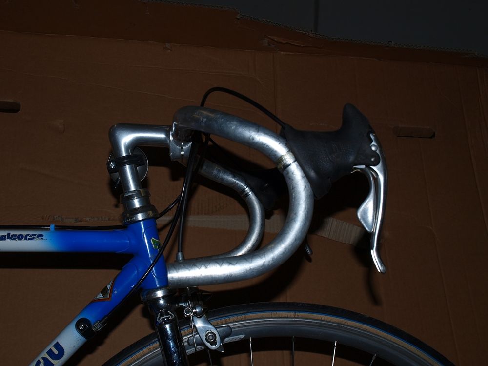

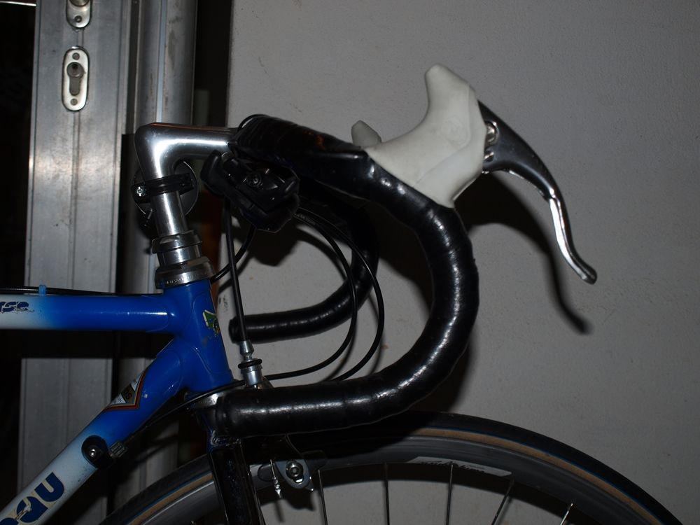

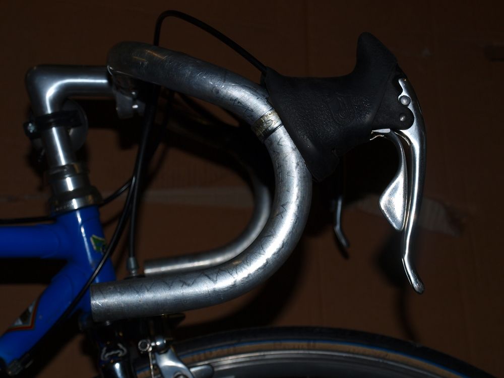

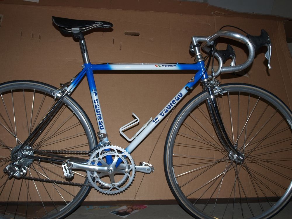

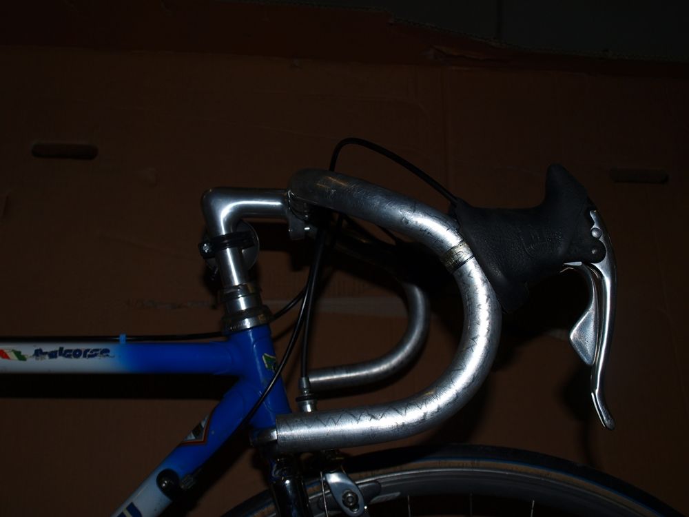

Ich wollt mal in die Runde fragen was ihr von der Position der Ergo's auf dem Lenker haltet? Bzw. von der Gesamtsituation der Lenker-/Bremshebelpositionierung.
Sollten die Bremshebel noch weiter nach unten oder müsst so ganz gut hinkommen...
Ich hab das RR für eine Freundin besorgt und nun endlich mal die zu Kaufzeiten verbauten Mountainbike-Schalthebel(siehe letztes Bild) gegen halbwegs authentische Ergo's getauscht.
Da ich das Rad noch vor den Feiertagen übergeben will und jetzt dann bald das Lenkerband wickeln ansteht, frag ich lieber zuvor noch mal um euren Rat.

Ich würde mal ganz schnell nachsehen, ob der Vorbau so tief im Gabelschaftrohr steckt, daß der Klemmbereich unterhalb des Gewindebereiches liegt.
Liegt die Klemmung im Gewindebereich und wird der (Spreiz)Konus noch herzhaft angezogen, verabschiedet sich der Fahrer beim ersten kraftvollen Zug am Lenker....
