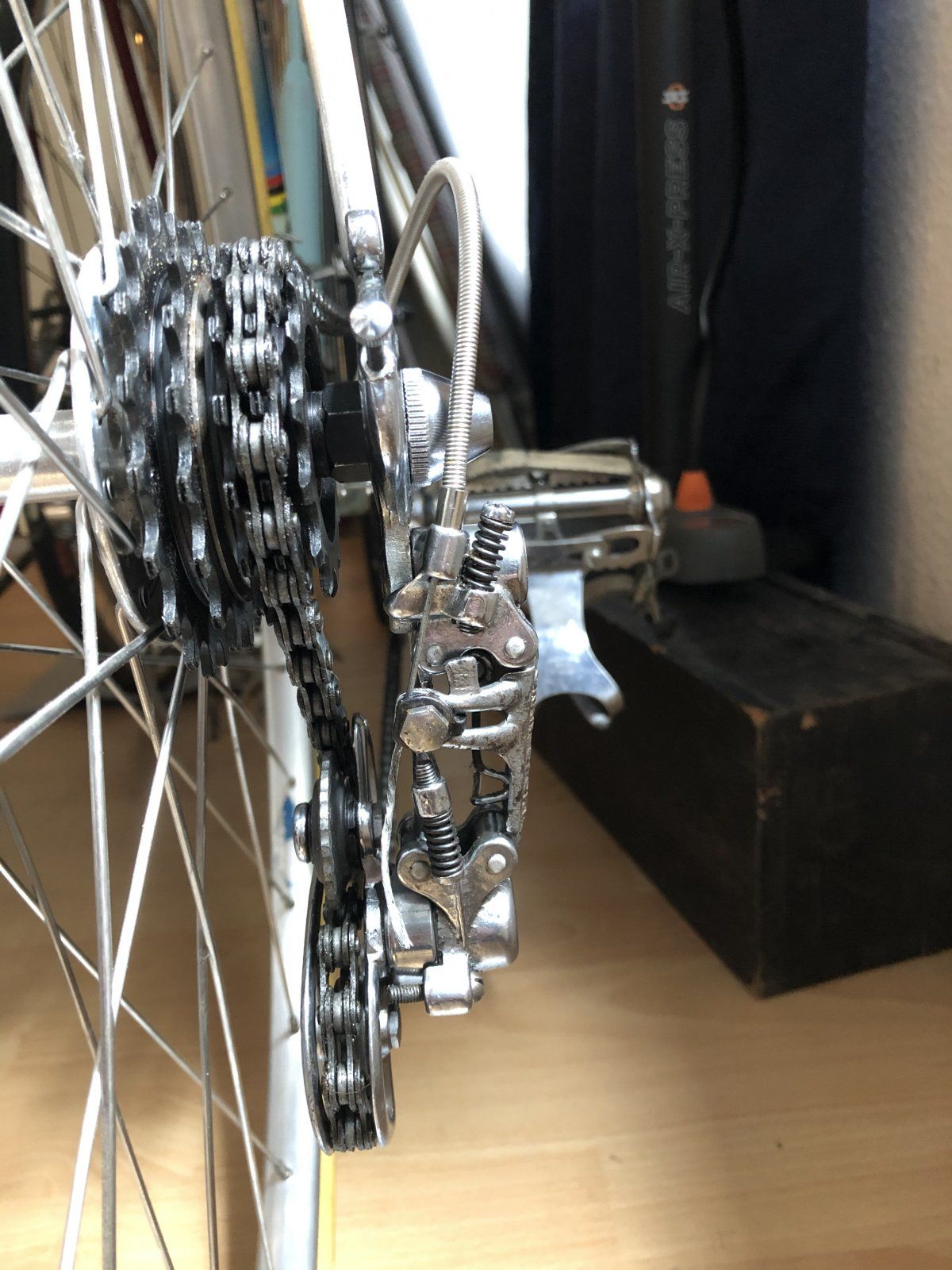

Auf dem Foto sieht es so aus als sei der Anschlag am Schaltauge * sehr weit hinten, vielleicht ist deshalb der Kettenumlauf am 2ten und 3ten Ritzel so ungünstig, dass es durchrutscht?
Wenn dem so ist, dann ist der Rahmen vielleicht für dieses Schaltwerk eher ungeeignet.

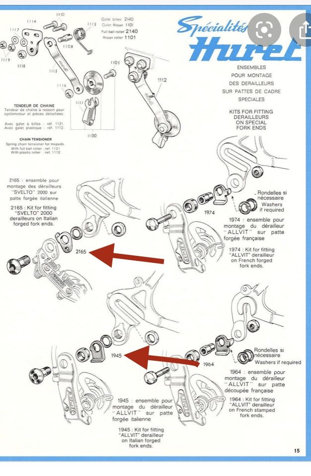

ich meine @derArmin sei auch ein Campa GS Schaltwerk am Rahmen gefahren und ich meine er hätte mir nichts dergleich erzählt. ist historisch gesehen auch ein Campa Schaltwerk für eben genau diese Schaltung...
ich werde mal versuchen eins der Huret Schaltwerke fit zu bekommen und werde das mal ausprobieren... da muss ich jedoch erstmal noch nen Campa Adapter aufspüren.
Also wenn von euch jemand noch was hat für die Svelto - her damit.
Kann man machen. Trotzdem unbefriedigend. Wüsste gerne den Grund.
Mach mal das Laufrad ganz nach hinten, ohne die Schräubchen.
Ich finde es interessant, dass Du sechs mal das Gleiche tust aber immer wieder ein anderes Ergebnis erwartest.:D
Vielleicht ist ja die Achse verbogen und der Zahnkranz eiert?
das hat mit der achse nichts zu tun. die sitzt ja fest in den ausfallenden eingespannt. wenn sie verbogen wäre, würde das langsam die lager durchwalkend zerstören, würde sich aber anders bemerkbar machen.
mach ich morgen mal, heute bin ich noch zu wütend
:DJa, das kenn ich, irgendwann ist man einfach so abgefressen, das man sich erst mal was anderem zuwenden muss (bei mir ist der Punkt immer dann erreicht, wenn ich anfange die beteiligten Teile anzubrüllen oder ihnen wüst zu drohen...).
gut dachte ich kenn ich Kette gewechselt - selbes Phänomen
Fährst Du denn zu dem alten Geraffel auch eine alte Kette (1/2" x 3/32") oder
evtl. eine neuere die schmaler ist?
Ausserdem sollte die Kettenlänge passen und die Federspannung vom Schaltwerk,
gerade das GS macht da sonst schon mal Probleme.
Bei alten Zahnkränzen kannst Du zur Not auch noch mal eine Kette mit 1/2 x 1/8 testen.

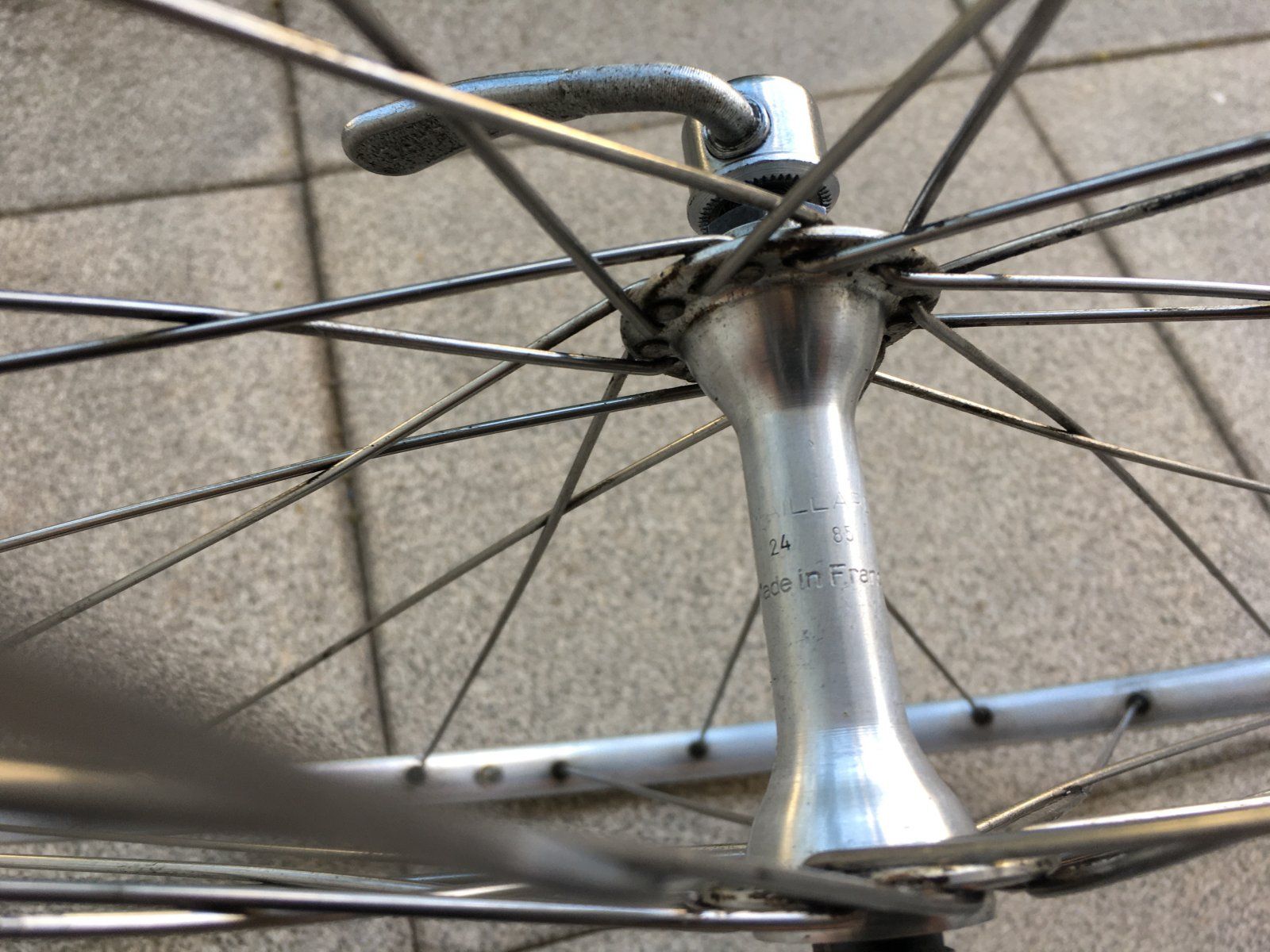

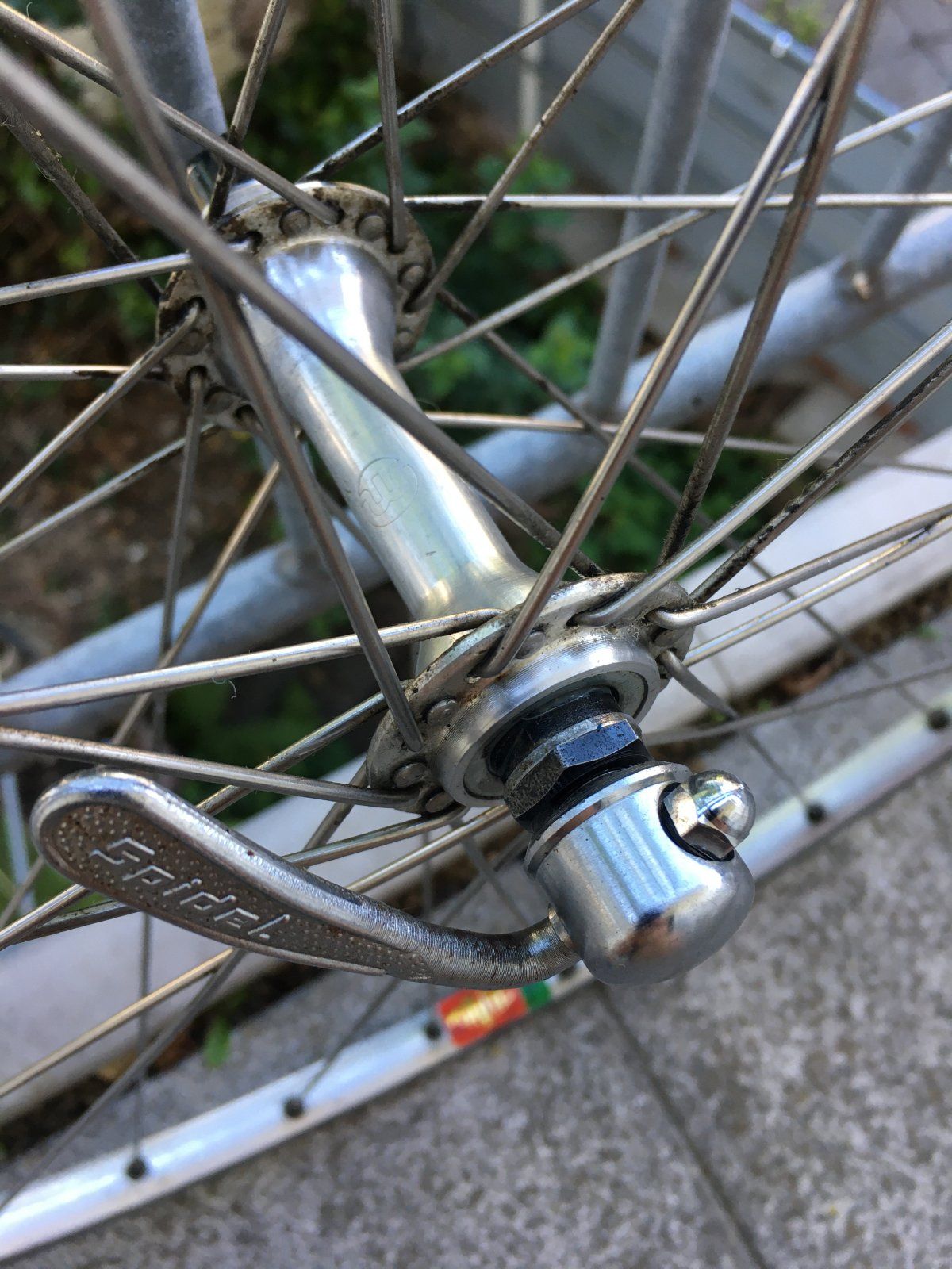

Hier mal noch die Bilder zur Felge... Ich hab die Nabe so weit wie möglich gereinigt und die 6-Kant-Schrauben mal nachgezogen... Jetzt scheint es ruhig zu laufen. Somit ist das Problem mit dem Kugellager wohl erledigt. Interessant wäre trotzdem, was da rein gehört, bzw. welche Art von Speichen für so eine Felge Standard sind...

...da verstehts du einige Zusammenhänge falsch.
An den Naben gehört nichts nachgezogen um das Lagerspiel zu egalisieren, sondern es wird lediglich eingestellt und gekonter, denn jetzt kommts:
da sind keine Rillenkugellager als Einheit verbaut, sondern meist lose Lagerkugeln genormter Größe.
Als Maßnahme wäre ein Ausbau, die Reinigung von Konen und Kugeln und folgende Sichtprüfung ratsam.
Anschließend frisches Wälzlagerfett und penible Einstellung.
Das nächste Mißverständnis dreht sich um die Speichen:
da gibt es keinen Standard, da die Speichenlänge jeweils von der Paarung Felge --- Nabe abhängt.
Meistens sind 2mm starke Edelstahlspeichen verbaut, die es auch noch konifiziert gibt (sog. Dickendspeichen).
Also z.B. 2mm an den Enden und 1,8mm in der Mitte
Du schreibst nichts zu deinen Naben, aber für mich sehen die nach Maillard aus (als Spidel gemarkt?)
Vielen Dank für die Hilfe! D.h. mit dem entsprechenden Werkzeug * kann ich das Lager ausbauen und zerlegen, reinigen und fetten. Das wäre dann mit Sicherheit mal eine Maßnahme. Ich hab leider momentan keinen Schraubenschlüssel, der dünn genug ist um die beiden Schrauben zu lösen, die dazu anscheinend da sind. Vorhin hab ich den kompletten Verschluss zerlegt und mal gereinigt... kann auch nicht schaden...
Die Nabe ist eine Maillard. So steht es mal drauf:
