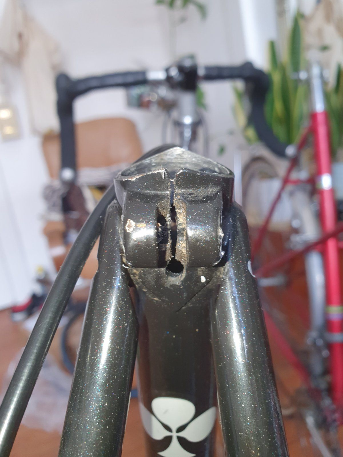

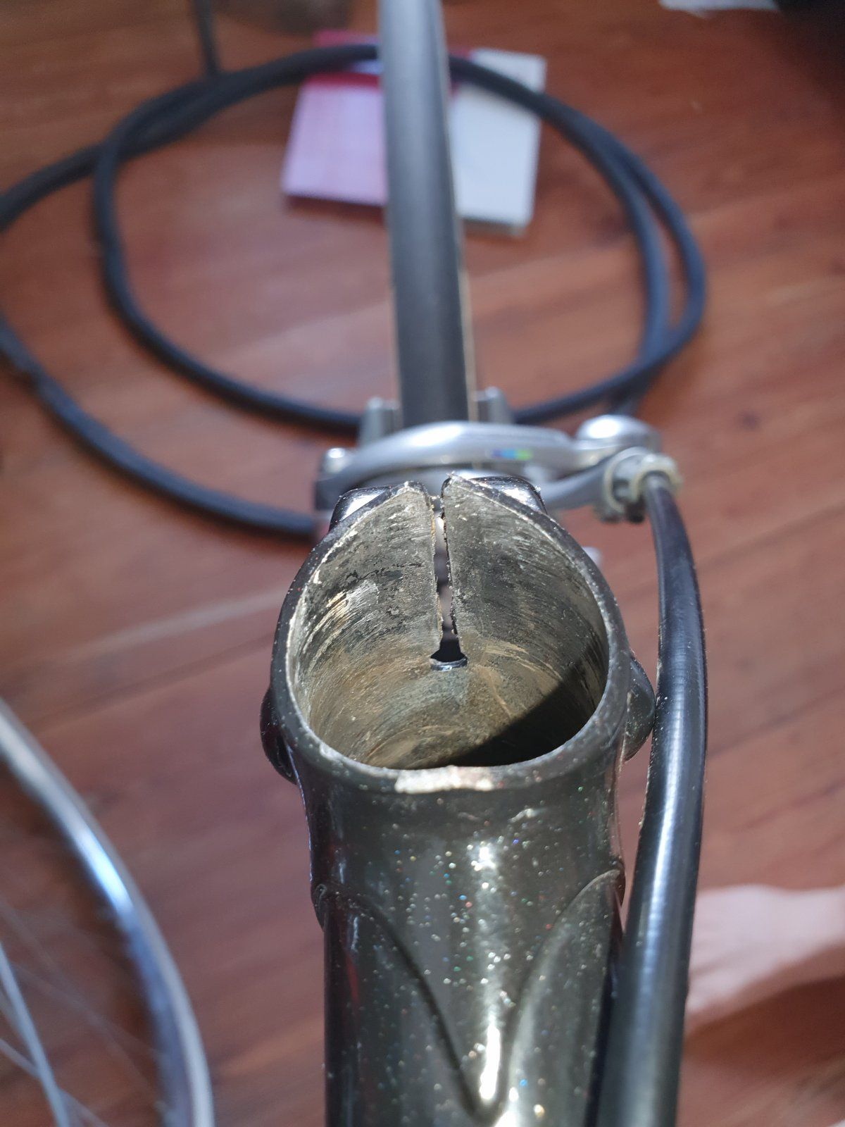

oder wurde die die Klemme mal etwas zu stark zusammengepresst? Wenn 27,0 passend sind für dieses Modell danke. Wenn es eig 27,2 sind wie beheben ich den Schaden?
Joo, die wurde zu stark zusammen gedrückt....der Spalt hinten sollte parallel sein.
Da gehört eine 27,2 rein, daher muss Du etwas aufweiten.
Hab hier noch zwei Bilder. Wie weiter man das auf?

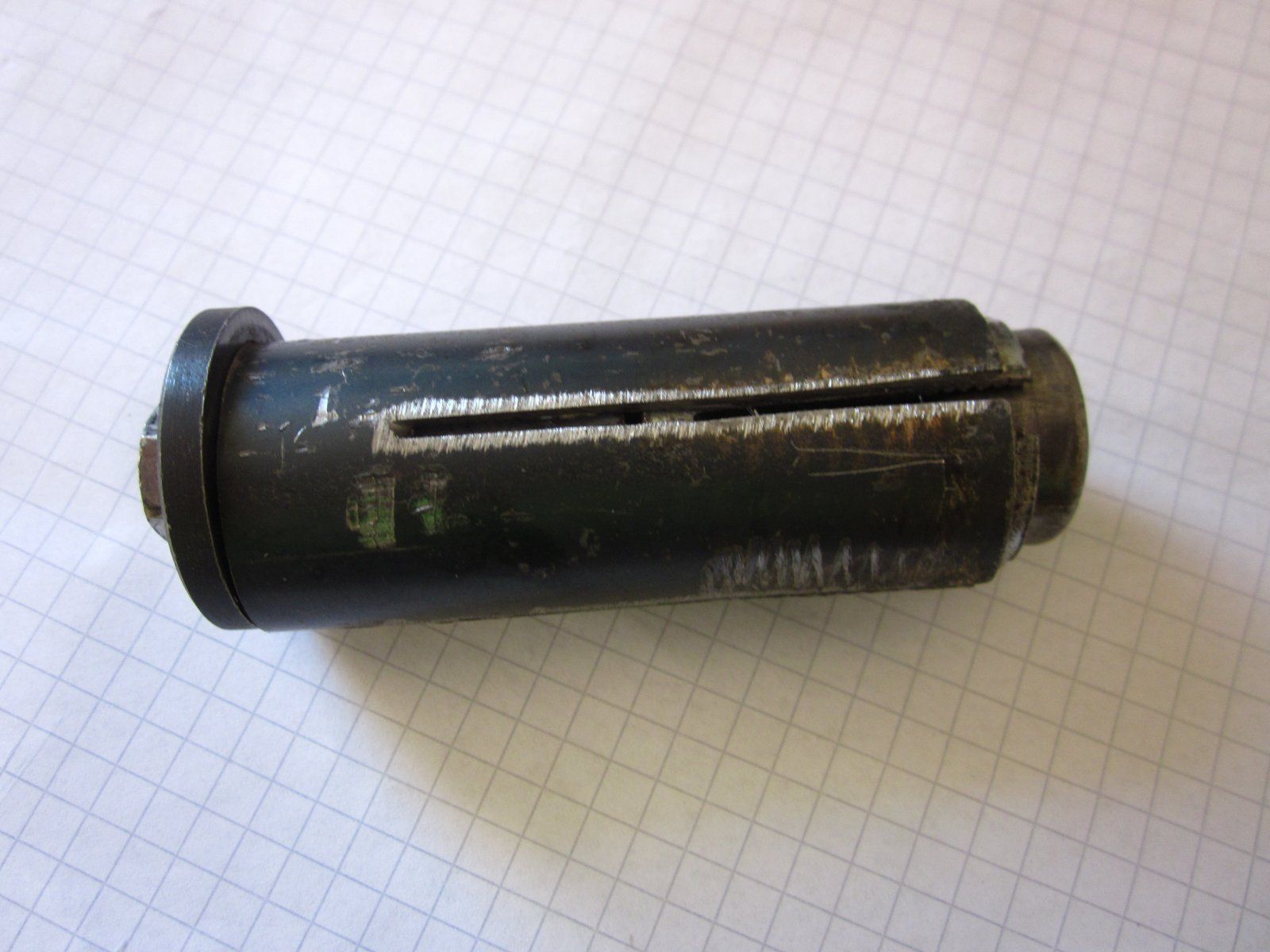

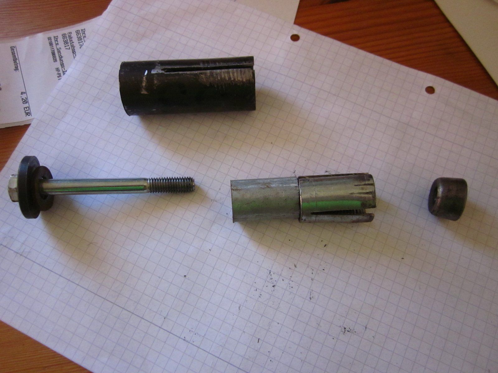

Ich habe mir mal so was gebaut. Rohr geschlitzt, Schraube mit Unterlagscheibe und einen Vorbaukonus zum auf weiten. Hat sehr gut funktioniert. Das innere Rohr ist auch geschlitzt und mußte rein, weil der Konus einen zu geringen Durchmesser hat.
