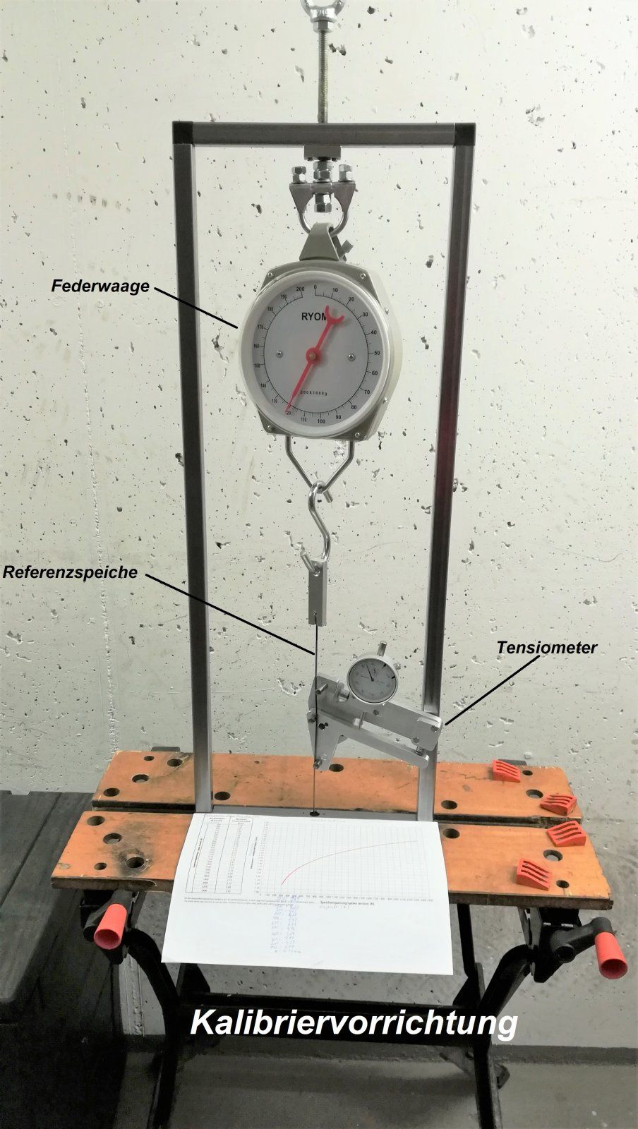

Hiermit geht es natürlich auch besser.....aber damals hatte ich nur die gezeigten Zangen.
Danke, im Moment sagt das Tensiometer, wenn ich die Skala richtig lese, teilweise um die 300 NM und die Speichen sind deswegen noch recht weich. Werde mal stückweise erhöhen.
Das Tensiometer sagt selber garnix an. Erst die Tabelle gibt die Spannung für die jew. Speiche anhand des Messwertes an.
Ist ja auch logisch: Bei unterschiedlich dicken Speichen ist die Durchbiegung bei gleicher Spannung unterschiedlich. Das Tensiometer hat keine Ahnung, welche Speiche es gerade testet. Es misst NICHT die Spannung, sondern die Durchbiegung der Speiche. Deswegen wird der Wert der Spannung erst nach Konsultation der Spalte für die richtige Speiche ermittelt.
Das Tensiometer muss man auch vor Benutzung mit einer Testspeiche kalibrieren. Am Ende wird das Ergebnis nie einen exakten Wert liefern, auch wenn die Messuhr mikrometergenau arbeitet.
Genau, um einen exakten für die Speichenspannung zu bekommen muss erst mit einer Referenzspeiche eine Kalibrierkurve aufgenommen werden. Du kannst aber auf jeden Fall gut feststellen, ob die Speichen gleichmäßig gespannt sind.

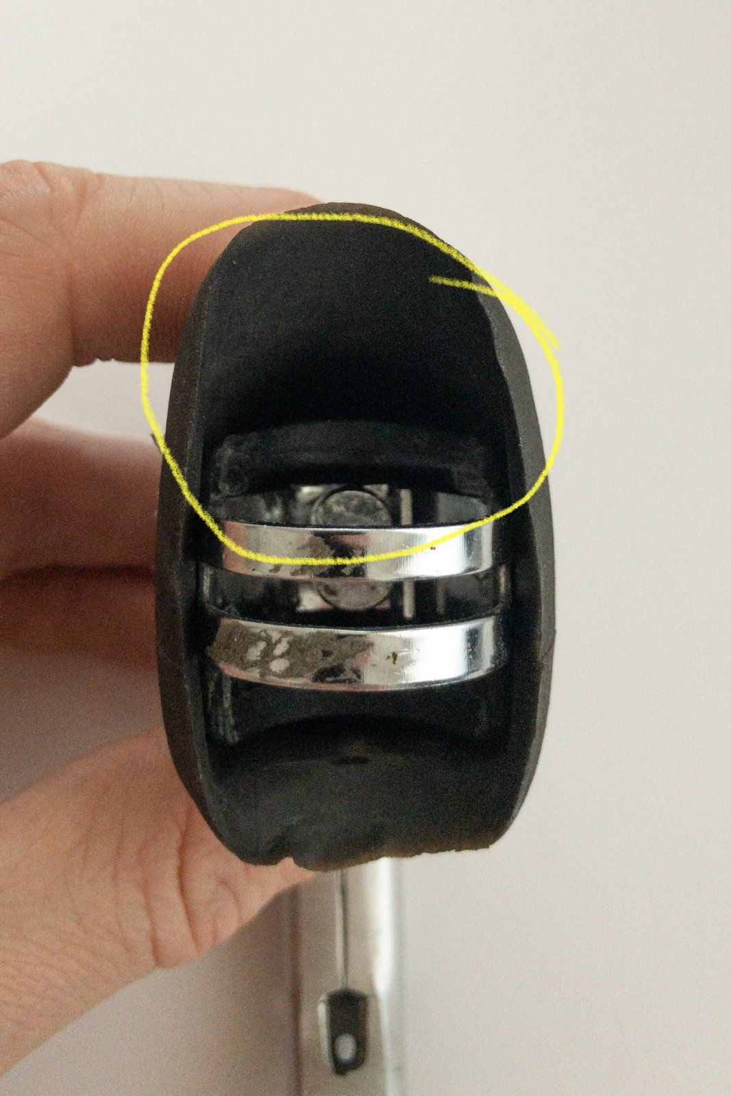

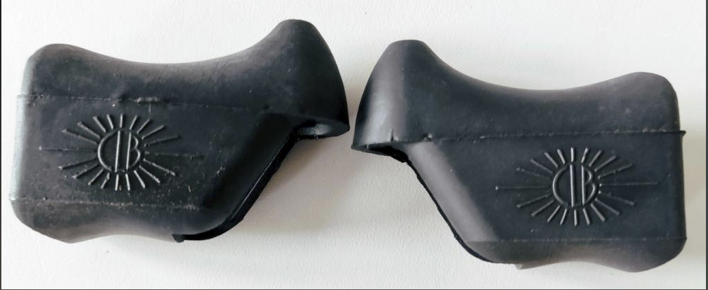

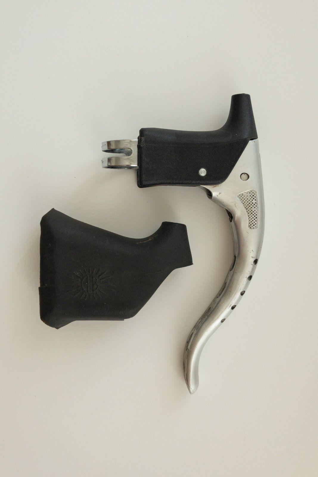

Kurze Frage zu Bremsgriffen und Hoods. Ich habe mir Für die CLB Bremsgriffe Hoods gekauft, wenn ich diese aufziehe habe ich auf der oberen Seite, Handauflage (zwischen Daumen und Zeigefinger), noch recht viel Hohlraum zwischen Griff und Hood.
Soll das so?
